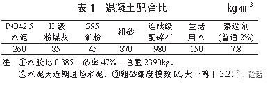

0.2混凝土配合比及所用原材料

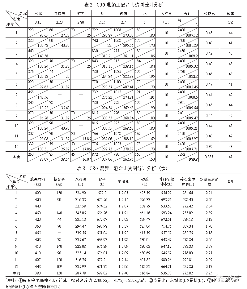

2C30混凝土配合比资料统计分析
笔者在商品混凝土公司工作多年,应用于工程上的C30配合比众多,经整理统计无论从混凝土强度、施工性能还是耐久性方面均收到较好的效果,经整理统计优选一个C30配合比加以分析。
C30混凝土配合比资料统计分析表详见表2、表3。

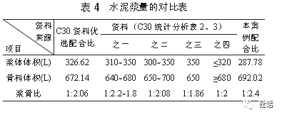

3.1水泥浆量(骨料量)
3.1.1水泥浆量(骨料量)最佳控制范围
商品混凝土水泥浆体一般多在310~350L之间,从而骨料体积一般在640~680L之间,浆骨比则在1:(2.2~1.8)之间。
泵送混凝土:C30混凝土最大浆骨比/浆体百分率≤0.32;浆骨体积比为1:2;用水量≤175kg/m3。
3.1.2汇总表
表4为表2、3中优选案例与本文C30不合格产品案例水泥浆量的对比表。
3.1.3分析认为
(1)从汇总表4中明显看出,本案例配合比中水泥浆体较少,骨料相对较多,浆骨比较大。
(2)由于水泥浆数量不足,无法将散落的砂石粘结在一起,混凝土出现粘聚性差,离析,泌水,保水性不好,更谈不上混凝土的流动性。

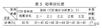

3.2砂的细度与砂率
3.2.1砂率在混凝土中的作用
适当的砂率拌制砂浆在新拌混凝土中起润滑作用,可减少粗骨料之间的摩擦阻力,可达到明显提高混凝土流动性的作用。
3.2.2砂率对混凝土性能的影响
在水胶比和浆骨比一定的条件下,砂率的变动主要可影响施工性能和变形性质,对硬化后的强度也会有影响(在一定范围内砂率小的强度稍低、弹性模量稍大、开裂敏感性较低,拌合物粘聚性稍差,反之则相反)。
3.2.3选择砂率的原则和方法
(1)原则
在用水量和水泥用量一定的情况下,能使混凝土拌合物获得最大流动性和良好粘聚性及保水性的砂率值,或者是使拌合物在获得所要求的和易性的前提下,水泥用量最小的砂率。
一般说来在普通混凝土浆体用量一定时,在保证工作性的前提下,应尽量减少砂率以提高混凝土强度和体积稳定性。
(2)方法
砂率很难用计算方法来确定,可采用经验及历史资料并结合粗骨料、混凝土拌合物和施工要求,通过试验来确定。配制泵送混凝土宜选用中砂且通过0.315mm筛孔颗粒,不宜少于15%,当采用粗砂时应提高砂率并保持足够的水泥用量,满足混凝土和易性。当采用细砂时宜适当降低砂率。水胶比大砂率应增大,反之则应减小。
3.2.4最佳砂率值的控制范围
JGJ55—2011《普通混凝土配合比设计规程》泵送混凝土砂率宜为35%~45%,细骨料宜用中砂且通过直径为315μm筛孔的颗粒含量不宜少于15%。本案例配合比砂率47%(粗砂)。
3.2.5汇总表
砂率对比表,见表5。
3.2.6分析认为
(1)本案例配合比中为粗砂砂率47%,根据砂率选择原则“使用粗砂应提高砂率”、“浆体量较少时应增大砂率”可知砂率大于最佳控制砂率是合理的。
(2)本案例混凝土配合比做稠度试验时出现“混凝土粘聚性持差,出现离散现象”包裹性不好,保水性也不好,没有流动性,认为是砂率偏低促成的,有必要进行调整。

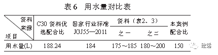

(1)根据JGJ55—2011《普通混凝土配合比设计规程》第5.2.1条选择用水量。
(2)普通混凝土单位用水量应在满足混凝土强度和工作性要求的前题下尽量减少用水量。
(3)在商品混凝土中用水量多、泵送剂掺量少,而水泥用量多,反之用水量少,泵送剂掺量多,水泥用量少。
3.3.3混凝土最佳用水量控制范围
(1)按JGJ55—2011《普通混凝土配合比设计规程》标准计算用水量。
本案例设计混凝土为C30等级,施工配合比用粗砂Mf≥3.2,碎石为连续级配粒径20mm,坍落度要求大于190mm,减水率按20%计算。
塑性混凝土用水量见JGJ55—2011《普通混凝土配合比设计规程》表5.2.1-2。
计算方法:坍落度90+20×5=190(mm)
用水量:坍落度每增加20mm用水量增加5kg,205+5×5=230kg
式中β:外加剂减水率
Mwo=230×(1-20%)=230×0.8=184kg
本案例配合比中用水量为150kg
3.3.4汇总表
3.3.5分析认为
从汇总表中明显看出本案例配合比中用水量偏少,这将严重的影响混凝土和易性和硬化后的混凝土性能。

本案例混凝土配合比胶凝材料用量为390kg。胶凝材料用量对比汇总表见表7。

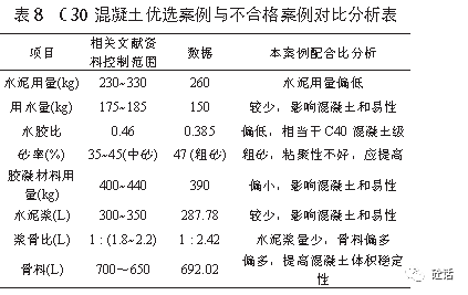

3.6分析结果汇总
C30混凝土优选案例与不合格案例各项性能指标的对比分析进行汇总整合,分析结果详见表8。
4改进措施
4.1对混凝土配合比的改进
(1)关于砂率的调整
①根据原因分析可知本案例混凝土配合比砂率偏低,如继续使用粗砂可将砂率由原来的47%提高到50%。
②向粗砂中掺入部分细砂以改善混凝土拌合物的和易性,防止离析泌水并避免多用水泥,这个办法更适合胶凝材料较少或者坍落度较大流动性混凝土。
(2)胶凝材料用量的调整
根据前面原因分析可知本案例配合比中胶凝材料用量较少,可将粉煤灰由原来的85公斤提高到95公斤,胶凝材料总量达到400公斤。
(3)用水量的调整
根据前面原因分析可知,本案例配合比中单方用水量较少,可将单方用水量增加到175公斤。
(4)对泵送剂的调整
增加保水组分,粘聚组分和引气组分,防止混凝土离散、离析泌水。掺量由2%下调到1.6%。

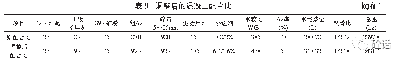

4.2调整后配合比及泵送剂试验结果
4.2.1调整后的混凝土配合比(表9)
4.2.2调整后配合比试验及应用结果
(1)新拌混凝土试验结果
初始坍落度200mm,1h保留值180mm,和易性好,满足泵送施工需要。
(2)硬化混凝土试验结果
留置试块(标养),3d平均抗压强度比达到设计指标的40%,7d平均达到设计指标70%,28d平均强度超过设计指标。
