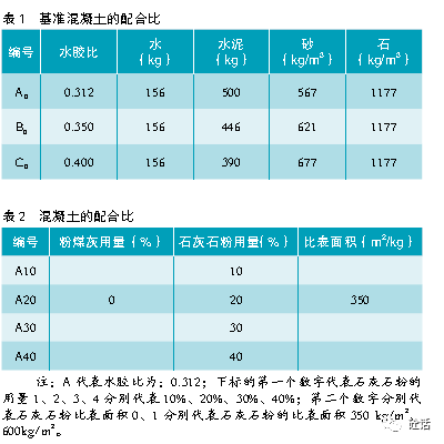

1.2混凝土的配合比
实验考虑单掺不同比表面积的石灰石粉,双掺石灰石粉、粉煤灰;掺合料等质量取代水泥。石灰石粉的比表面积为:350m2/kg,600m2/kg;混凝土配合比见表1,表2。

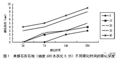

2.1石灰石粉用量对混凝土碳化规律的影响
图1为不同掺量石灰石粉混凝土的碳化深度,由图1可知,单掺石灰石粉混凝土的碳化深度从小到大依次为:基准混凝土,石灰石粉用量分别为10%、20%、30%、40%的混凝土;随着石灰石粉用量的增加,相同碳化时间混凝土的碳化深度增加。石灰石粉用量为10%,20%的混凝土碳化深度与基准混凝土的碳化深度相当。石灰石粉掺量超过20%时,碳化深度急剧增加。

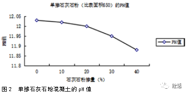

2.2石灰石粉的掺入对混凝土pH值的影响
水泥净浆中掺入比表面积为600m2/kg的石灰石粉,水胶比采用0.35,石灰石粉用量分别为10%、20%、30%、40%;标准养护24d,然后自然养护100d,磨成粉末溶于水,溶质与溶剂比为1:400。
由图2可知,随着石灰石粉用量的增加,水泥净浆的pH值降低。可以证明:随着石灰石粉用量的增加水泥净浆中的(OH)—含量降低,可碳化的碱物质减少。石灰石粉用量为20%的水泥净浆的pH值与基准混凝土相当;表明石灰石粉的用量不超过20%,混凝土的抗碳化能力与基准混过凝土相当;为保证石灰石粉混凝土的抗碳化性能,石灰石粉的用量要控制在20%以内;与图1碳化深度测试结果相吻合。
