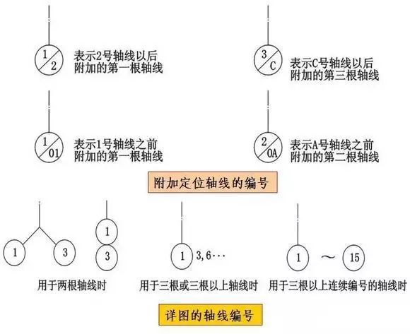

2、定位轴线的编号
1)横向定位轴线编号用阿拉伯数字,自左向右顺序编写;
2)纵向轴线编号用拉丁字母(除I、O、Z),自下而上顺序编写。
平面图上定位轴线的编号,宜标注在图样的下方与左侧。在两轴线之间,有的需要用附加轴线表示,附加轴线用分数编号。
3)对于详图上的轴线编号,若该详图同时适用多根定位轴线,则应同时注明各有关轴线的编号,如下图所示。

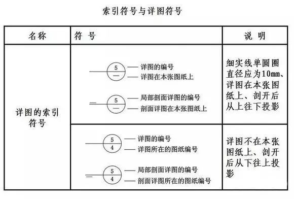

二、索引符号与详图符号
1)详细表示某些重要局部,需要另绘制其详图进行表达。
2)对需用详图表达部分应标注索引符号,并在所绘详图处标注详图符号。

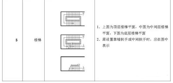

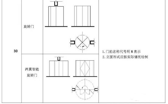

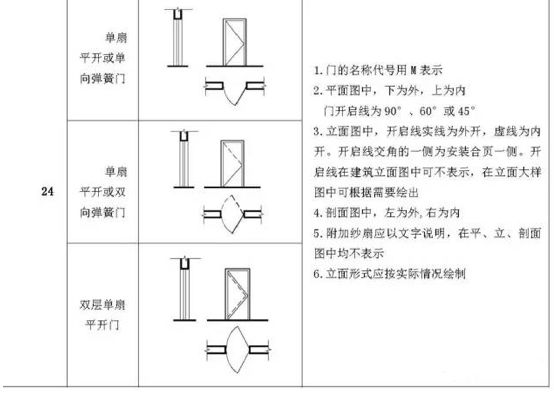

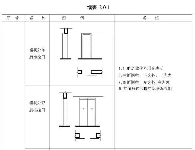

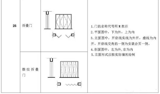

2、常用构造及配件图例

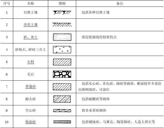

4、常用建筑材料图例
