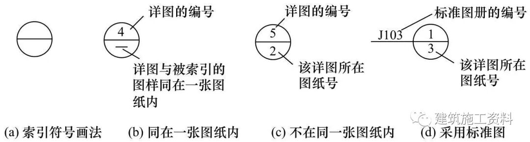

图样中的某一局部或构件,如须另见详图,应以索引符号索引,如图2-17(a)所示。索引符号是由直径为10mm的圆和水平直径组成,圆及水平直径均应以细实线绘制。索引符号应按下列规定编写:
图2-17 索引符号

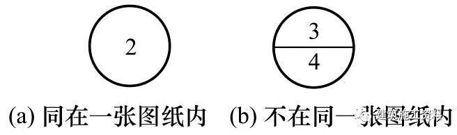

①索引出的详图,如与被索引的详图同在一张图纸内,应在索引符号的上半圆中用阿拉伯数字注明该详图的编号,并在下半圆中间画一段水平细实线,如图2-17(b)所示。
②索引出的详图,如与被索引的详图不在同一张图纸内,应在索引符号的上半圆中用阿拉伯数字注明该详图的编号,在索引符号的下半圆中用阿拉伯数字注明该详图所在图纸的编号如图2-17(c)所示。
特别提醒
数字较多时,可加文字标注。
③索引出的详图,如采用标准图,应在索引符号水平直径的延长线上加注该标准图册的编号,如图2-17(d)所示。

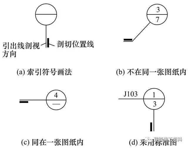

(2)剖面详图的索引符号
索引符号如用于索引剖面详图,应在被剖切的剖位绘制剖切位置线,并以引出线引出索引符号,引出线所在的一侧应为投射方向,如图2-18所示。索引符号的编写如图2-17所示。
图2-18 剖面详图的索引符号

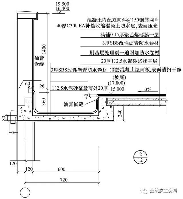

外墙剖面详图的识读
外墙剖面详图是一重要的构造详图,是将墙身从上至下作一剖切,一般由墙身各主要建筑部位的剖面节点详图组成。它表示墙身由地面到屋顶各部位高度方向的构造、材料、施工要求及有关部位的连续关系,是施工和编制工程预算的重要依据。
外墙剖面详图常采用1:20的比例绘制,也可用其他放大比例。在详图中应画出建筑材料图例符号,并且用细实线绘制装饰层的面层线,标明粉刷层的厚度。对于屋顶、楼面、地面等处的各层构造做法一般按其构造层次的顺序绘制,并用文字加以说明。
特别提醒
多层建筑各层楼面的做法完全相同时,可只详画一层。
外墙剖面详图要求标注室内/外地面、各层楼面、各层窗口、门/窗洞顶端、雨篷、阳台、屋顶及檐口等各部位的标高,还要求标注外墙身高度方向和各细部构造的详细尺寸。
墙身详图根据需要可以画出若干个,以表示房屋不同部位的不同构造内容。
墙身详图在多层房屋中,若各层情况一样时,可只画顶层、底层加一个中间层来表示,画图时通常在窗洞中间处断开,成为几个节点详图。

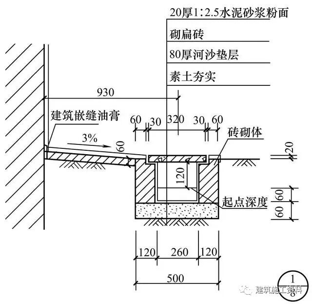

如图2-20所示为某办公楼散水、暗沟剖面详图,表示了散水、暗沟部位的构造和具体做法。剖切位置见图2-20,编号为8/1。
图2-20 散水、暗沟详图
如图2-21所示为某办公楼外墙剖面详图,表示了内天沟部位的构造和具体做法。剖切位置见图2-21,编号为12/1。
图2-21 外墙剖面详图

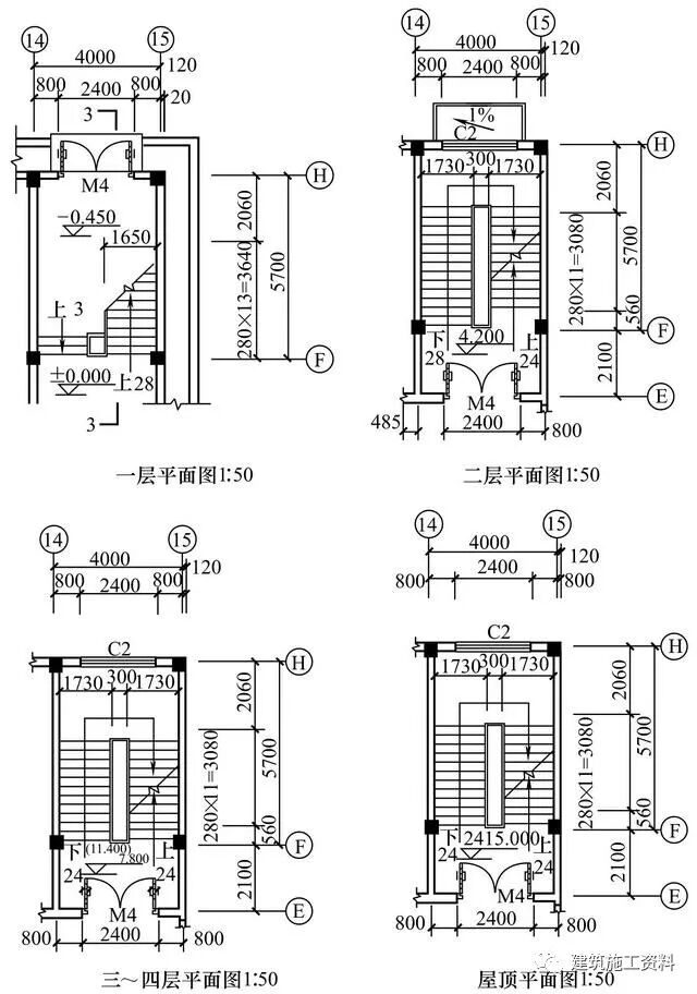

楼梯平面图是用水平面剖切作出的楼梯间水平全剖面图,实际上是建筑平面图中楼梯间的放大图样。常用比例为1:50。水平剖切位置一般在每一层上行第一梯段内,断裂部位规定用45°折断线表示。底层平面图中为保持第一跑楼梯的完整,常在平台板边缘处断裂。楼梯的走向用细实线并附以箭头表示上或下。原则上每一层都应绘制其平面图,但多层房屋的中间各层楼梯结构完全相同时,可用某一层作为“标准层平面图”或选用标准图集来表示,而底层和顶层楼梯段各不相同,必须分别绘其平面图。楼梯平面图至少要绘制3个楼层的平面图,即底层、标准层(或中层间)、顶层。若中间层有变化,再加绘有变化楼层的平面图。
在楼梯平面图中应标注:楼梯间两侧承重墙的定位轴线编号及尺寸:各层楼面、地面、平台的标高;各细部的详细尺寸,如楼梯段长度和宽度、平台和楼梯井的宽度、墙体厚度;门、窗洞口的定形和定位尺寸等。其中,楼梯段的长度用“踏面宽×踏面数(踏步级数-1)”来标注。
某办公楼的楼梯平面图如图2-22所示。从该图可以看出:
  • 图片
图2-22 某办公楼的楼梯平面图
①根据楼梯间的轴线编号与尺寸,可知某办公楼每层有两个楼梯间,分别位于14轴~15轴轴线和E轴~H轴轴线之间,开间尺寸4000mm,进深尺寸7800mm。
②楼梯形式为常见的两个梯段,一层(280×13)楼梯踏步数为22步,二、三、四层(280×11)楼梯踏步数均为24步。
③楼梯尺寸标注:梯段宽度1730mm;休息平台宽度19400mm;标准梯段长3640mm;踏面宽度280mm;楼地面、平台面标高等尺寸。

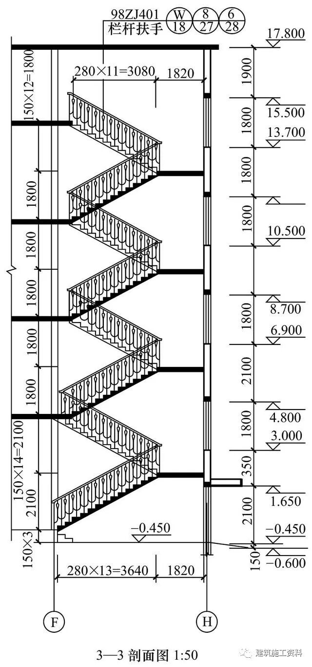

楼梯剖面图是假想用垂直作为剖切平面,通过各层的某一梯段和窗洞口的位置将楼梯间剖切后,并向另一未被剖切的梯段方向作正投影所得的剖面图,如图2-23所示。剖面图的剖切位置、投影方向及编号应标在楼梯底层平面图中。
图2-23 某办公楼的楼梯剖面图
在多层建筑中,如果中间各层楼梯的结构完全相同,某剖面图可只画第一层、中间层和顶层,并在各段剖面图中用折断线分界。但各层的标高必须详细标注在已画“中间层”的楼面和平台面上。
特别提醒
楼梯剖面图通常不画至屋顶,也不画基础,所以相连接处分别用折断线表示。
楼梯剖面图反映了各梯段、平台、栏杆扶手的构造和它们之间的相互连接方式,同时也表明了梯段数、踏步级数和楼梯间的墙体及其墙体上门、窗洞的位置等。
在楼梯剖面图中,应标注各层地面、楼面、休息平台面的标高,还应标注梯段、栏杆扶手的高度尺寸。梯段高度等于踏步高度踏步级数,成人用栏杆扶手高度一般为900mm,应为踏面的中间到扶手顶面的高度。扶手坡度应与梯段坡度一致。楼梯间的外墙尺寸标注应与建筑剖面图相同。
对于楼梯踏步、栏杆扶手等细部还须用更大的比例才能表示其具体施工做法和要求,其放大图样可用索引符号在楼梯剖面图中标明,再绘制各节点详图或选用标准图集。
如图2-23所示为某办公楼的楼梯剖面图。
图2-23中重点是楼梯的剖切,室内地面以下部分、屋顶部分均省略没有画出。剖到的梯段踏步轮廓线与未剖到的梯段踏步轮廓线粗细分明,并用图例说明使用的材料。
配合图形重点标注楼梯高度方向的尺寸:各层地面和休息平台面的标高尺寸;各梯段高度采用该梯段踏步数×梯高表示;梯段长度尺寸与楼梯平面图对应。
