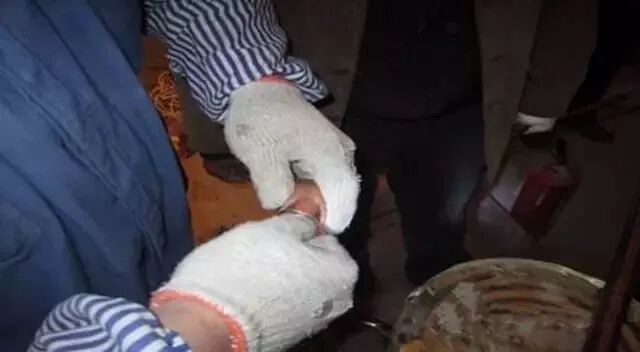

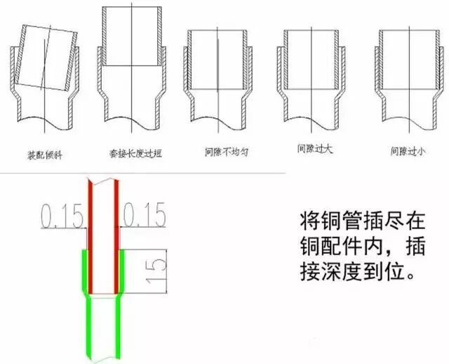

铜管插入接头部分的表面,不得有任何种类的油脂、氧化物、污迹和灰尘,否则会严重影响钎料对母材的焊接性能,产生缺陷。因此,表面应用其它有机溶剂擦洗。铜管接头一般是没有污垢的,若有可用铜丝刷和钢丝刷处理端部,不可用其它不清洁的用具进行处理。
用砂纸将铜管铜管插入接头部分的表面的油脂、氧化物、污迹和灰尘磨清。
