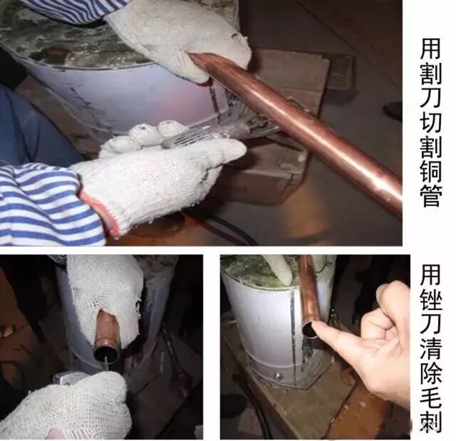

1)铜管调直:采用木质榔头沿管身轻轻敲击,逐段调直。调直过程中注意用力不能过大,不得使管子表面产生锤痕、凹坑、划痕或粗糙的痕迹。
2)管道切割:铜管的切割可采用钢锯、砂轮机、铜管割刀,但不得采用氧--乙炔切割。铜管坡口加工采用锉刀或坡口机,但不得采用氧--乙炔焰切割加工。夹持铜管的台虎钳钳口两侧应垫以木板衬垫,以防夹伤管子。
