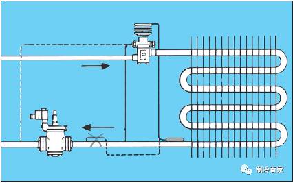

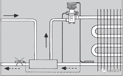

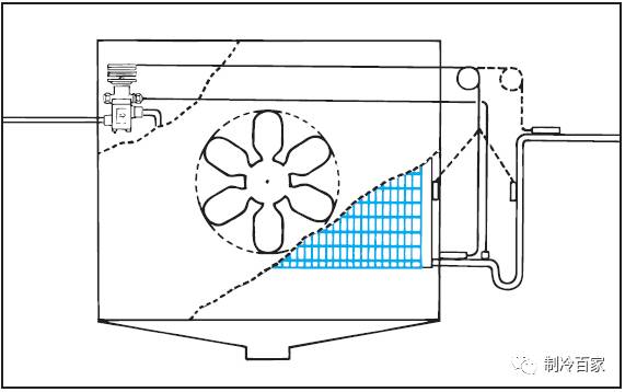

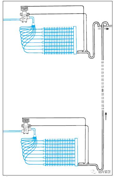

知识点:膨胀阀感温包
来源:网络,如有侵权,请联系删除
1、温包不能安装在换热器之后,因为在该位置它会向膨胀阀发出错误信号。
2、温包也一定不能装在靠近大质量组件的位置,因为这也会引起向膨胀阀发送错误信号。
3、温包必须在经过蒸发器后立即安装到吸气管路的水平部分。温包一定不能安装在储油箱后的收集管或升管上。
4、膨胀阀温包必须始终安装在任何液压锁之前(U型回油弯);
