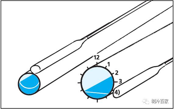

知识点:感温包位置
来源:网络,如有侵权,请联系删除
温包最好安装在水平吸气管上,方位应是时钟12点和4 点之间所对应的位置。
位置取决于管路的外径。
注意:
由于位于管路底部的油可能会产生错误信号,因此温包永远不能位于吸气管的底部。
具体位置可以参考以下两点:
1、当水平回气管直径小于7/8"(22mm)
感温包宜安装在回气管的上端,即吸气管的“12点到2点位置”。这样的目的是感温包感受的温度是气态,不受液态物质影响。
2、当水平回气管直径大于7/8"
感温包要安装在回气管轴线以下即吸气管的“3-4 点钟”位置。
因为把感温包安装在吸气管的上部会降低反应的灵敏度,可能使蒸发器的制冷剂过多,把感温包安装在吸气管的底部会引起供液的紊乱,因为总有少量的液态制冷剂流到感温包安装的位置,并且这种流动不是持续的(一会儿有一会儿没有)而导致感温包温度的迅速变化。
