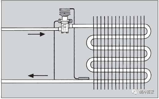

知识点:膨胀阀和感温包位置
来源:网络,如有侵权,请联系删除
1、膨胀阀必须安装在位于蒸发器之前的液体管路;
2、温包应固定在尽可能靠近蒸发器的吸气管路上。
如果存在外部压力平衡,平衡管必须在出温包后立即连到吸气管路。
