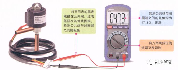

电子膨胀阀故障一般有脉冲电动机损坏,转子卡住、针阀密封性差等故障。
在正常情况 下,当空调器加电启动后,电子膨胀阀应有“咯嗒”的响声,且空调器运行一段时间后用手 摸电子膨胀阀的两端,进口处是温热的,出口处是冰凉的;
若没有响声,或在空调器制冷模式下,压缩机工作一段时间后电子膨胀阀结霜,则需要检测其供电(直流12V)、线圈等是否正常。
若经检测直流供电电压正常,则说明空调器控制电路正常,若此时电子膨胀阀内仍无声音,则多为电子膨胀阀阀体不良
接下来,可检测电子膨胀阀电动机线圈阻值,请参考以下示意图:
1)、五根引线电子膨胀阀的检查
在正常情况下,五根引线线圈的公共端(1号线,接直流12V)与线圈端(2、3、4、5 号线)之间的阻值应均在47欧姆左右;2号线与3、4号线的电阻值约为94欧姆;
若测得引线之间电阻为无穷大,则说明线圈开路
如果阻值过小,则说明线圈短路,均需要更换
2)、六根引线电子膨胀阀的检查
在正常情况下,六根引线线圈的第1组线圈中,1号线与3、5号线的电阻分别为 47.3欧姆、47.5欧姆;1号线与4、号线的电阻值均为47.5欧姆;
若实际检测电子膨胀阀电动机线圈均正常,则可能是阀体内脏堵,可用高压气体进行吹洗;
