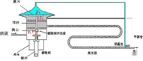

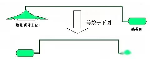

如果我们忽略膨胀阀体温度的影响,膨胀阀的开启度只取决于感温包内气体的压力,感温包温度发生变化,感温压力才会变化,膨胀阀开启度也发生变化。但在实际情况下,膨胀阀体压力膜片上部也相当于一个感温包(如图),它感受的是阀体的温度,也就是制冷剂液体的温度。
这样一来,感温气体压力,取决于膨胀阀膜片上部和感温包两边共同的压力,如果制冷剂温度发生变化,那么感温气体压力也会发生变化,这种压力变化就会干扰膨胀阀的正常工作。
如果制冷剂温度较高,膨胀阀膜片上部压力会增大,相应开启度也变大,这就是夏天空调蒸发压力会上升的原因。在冬季,制冷剂过冷度较大,即制冷剂温度较低,阀体温度也会降低,左边感温包的压力就会下降,受其影响,膨胀阀开启变小,流经膨胀阀的制冷剂流量下降,送入蒸发器的制冷剂减少,导致蒸发压力降低,制冷量下降;当这个过冷度太大(室内温度25度,进入膨胀阀的液体温度不宜低于10度),就会产生严重点的干扰信号,导致膨胀阀过度关闭,低压明显偏低;如果低压压力低于空调机组告警值时,就会产生低压告警,导致空调停机。
