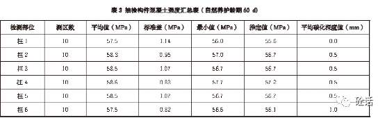

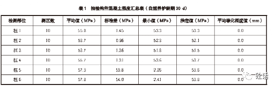

A公共设施楼在冬季施工,外界环境温度较低,在浇筑混凝土30d后通过回弹检测发现,混凝土试块抗压强度检测结果未达到C55要求,于是从该批混凝土中选取6根框架柱进行回弹检测,得到如表1所示结果。

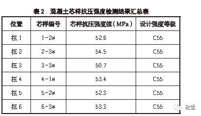

当检测结果不合格后立刻进行钻芯检测,分别从6根柱子中非主筋、箍筋位置钻取75mm芯样共计18个,并且立刻用高一个强度等级的混凝土填充好钻孔。切割加工磨平取出的芯样,用硫磺胶泥按照<1.5mm厚度的标准补平,从而减小样本标准差。根据《钻芯法检测混凝土强度技术规程(CECS03:2007)》推定芯样抗压强度最小值得到如表2所示结果。经过30d后第二次采用回弹法检测6根柱子得到如表3所示结果。
4.2结果分析
通过分析上表可知,该工程处于冬季低温施工环境,在28d龄期后利用回弹法检测所得结果和设计强度要求不符合,但是在600℃·d时再次检测合格,可见,混凝土前期强度会随着时间的延长而得到进一步的提升。混凝土结构如果处于冬季低温情况下,则需要较长的强度增长时间,所以在冬季施工时可以延长其养护时间,在600℃·d后再利用回弹法进行混凝土抗压强度检测,此时能够得到更加准确的结果。通过采用相同的仪器设备、操作人员可以减少检测误差。
