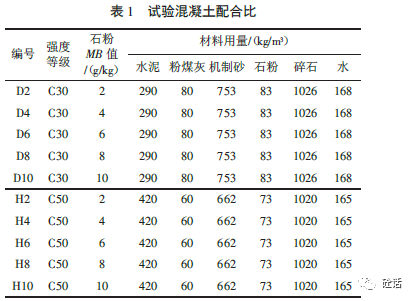

1.2混凝土配合比
参照JGJ55-2011《普通混凝土配合比设计规程》,分别配制C30、C50混凝土,具体配合比见表1。

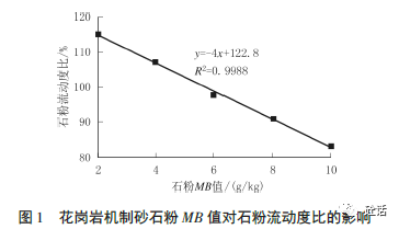

2.1石粉MB值对石粉流动度比的影响(见图1)
石粉流动度比是用来衡量微粉对水和减水剂吸附性的一项指标。由图1可见,随着石粉MB值的增大,石粉流动度比逐渐减小,石粉MB值越大,流动度比越小,相比于石粉MB值为2g/kg时,MB值为4、6、8、10g/kg的石粉流动度比分别减小了6.96%、14.78%、20.87%、27.83%。石粉MB值与石粉流动度比呈负相关。当石粉MB值小于4g/kg时,石粉流动度比大于100%,石粉中黏土含量较少时,对水和减水剂分子吸附不明显,石粉填充微小空隙,起润滑骨料的作用;当石粉MB值大于4g/kg时,石粉流动度比小于100%,黏土的吸附作用起主导作用。随着石粉MB值的增大,石粉中黏土的含量增多,对减水剂分子和水分子的吸附性增强,因此,会使砂浆的流动度也越来越小。

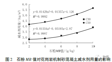

通过对比达到相近坍落度下减水剂用量、扩展度和坍落度及其经时损失来评价花岗岩机制砂石粉MB值对混凝土工作性的影响。不同石粉MB值下C30、C50混凝土在坍落度为(230±10)mm时减水剂用量的变化如图2所示。
由图2可见,对于C30、C50混凝土,减水剂用量均随着石粉MB值的增大(黏土含量增多)而增加。石粉MB值从2g/kg增大到10g/kg时,C30、C50混凝土的减水剂用量分别增加了38.16%、35.71%,在相同石粉MB值增加幅度下,不同强度等级混凝土对减水剂需求量的增加幅度相近。

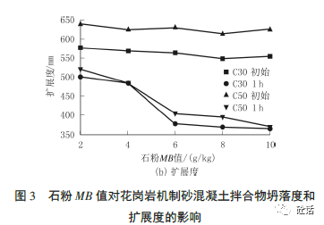

石粉MB值对混凝土拌合物坍落度和扩展度的影响如图3所示。
由图3可见,随着石粉MB值的增大,拌合物的坍落度和扩展度经时损失都呈不断增大的趋势,石粉中黏土含量的增多会加快拌合物坍落度和扩展度的损失,降低拌合物的工作性。黏土有较强的吸附性和吸水性,一方面,黏土吸水膨胀,既降低浆体中自由水的含量,又因体积膨胀增大了固相的体积,另一方面,黏土在拌合过程中会吸附减水剂分子,减水剂的实际减水效果被降低,保坍作用被削弱,所以黏土含量增加(石粉MB值增大)会使混凝土拌合物减水剂用量增加,坍落度和扩展度经时损失增大。

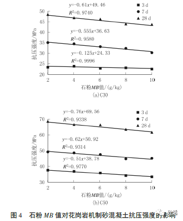

2.3石粉MB值对混凝土力学性能的影响(见图4)
由图4可见,对于C30和C50混凝土,当石粉MB值大于2g/kg时,随着石粉MB值的增大,混凝土3、7、28d抗压强度都呈不断降低的趋势。随着石粉中黏土含量的增多,黏土吸附大量水分和减水剂分子,影响了水泥的水化进程,其黏附在浆体与骨料之间,削弱了界面粘结力,影响界面过渡区强度,同时黏土由于层状结构所具有的湿胀干缩性质也会增大混凝土内部的空隙率,所以,随着石粉MB值的增大,黏土含量增多,C30、C50混凝土的抗压强度降低。
相比于石粉MB值为2g/kg时,石粉MB值为10g/kg时C30混凝土的3、7、28d抗压强度分别降低了4.18%、12.53%、9.73%,C50混凝土的3、7、28d抗压强度分别降低了10.24%、9.03%、9.19%。石粉MB值对C30混凝土3d抗压强度的影响较小,对7d、28d抗压强度影响较大;石粉MB值对C50早期抗压强度影响也十分明显。这是因为相比于C50混凝土,水胶比较大的C30混凝土早期内部自由水含量较多,可以提供较为充足的水分参与水泥水化进程,所以C30混凝土3d抗压强度变化较小,总体来说,石粉MB值的增大对混凝土的抗压强度有负面影响。

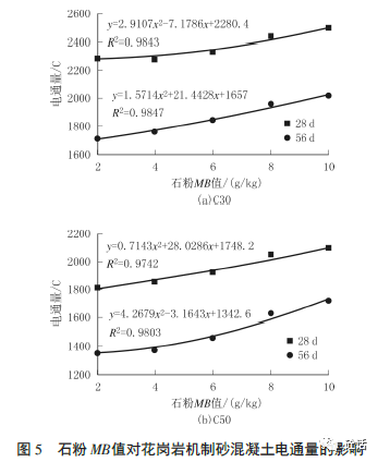

2.4.1对电通量的影响(见图5)
由图5可知,当石粉MB值>2g/kg时,随着石粉MB值的增大,C30和C50混凝土的28、56d电通量均不断增大,抗氯离子性能降低,混凝土内部的密实度和致密性下降。黏土虽然有较强的吸附能力,但本身不具有参与水化反应的能力,吸附大量水分子膨胀后,阻碍了早期水泥水化的结晶成核过程,弱化了界面过渡区的粘结作用,使混凝土内部密实度下降;同时由于黏土的湿胀干缩特性,不参与反应的黏土后期失水缩小后,会在原有的位置形成孔隙,增大了混凝土内部的孔隙率,从而导致抗渗性降低。
由图5(a)可知,对于C30混凝土,不同石粉MB值下56d时的电通量都小于28d时的电通量,这主要是水泥和矿物掺合料持续水化增大了混凝土的密实度。随着石粉MB值的增大,28、56d电通量均不断增大,当石粉MB值为10g/kg时达到最大,分别为2492、2018C。相较于石粉MB值为2g/kg时,石粉MB值为10g/kg的混凝土28、56d电通量分别增大了9.15%、15.00%,石粉MB值对C30混凝土56d电通量影响程度更大。由图5(b)可知,相同龄期下,C50混凝土电通量的变化趋势与C30混凝土类似,石粉MB值为10g/kg时,混凝土的28、56d电通量分别为2087、1723C,比石粉MB值2g/kg时分别增大了14.00%、26.41%,C50混凝土28d和56d电通量的增幅都高于C30混凝土。可以发现,石粉MB值对强度更高、结构更致密的混凝土抗渗性和内部密实度影响程度更大,所以在配制高强混凝土时需要格外注意控制石粉的MB值。

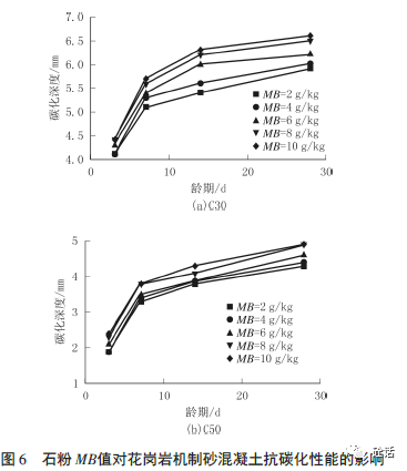

2.4.2对抗碳化性能的影响(见图6)
由图6可见,混凝土碳化速率随着龄期的延长而逐渐变慢,对于不同强度等级的混凝土,3、7、14、28d时的碳化深度都随着石粉MB值的增加而增大。由于黏土含量的增加,造成了混凝土内部孔隙率增大,密实度降低,有利于CO2的扩散,使碳化深度增加。相比于MB值为2g/kg,MB值为10g/kg时C30混凝土的7、28d碳化深度分别增大了7.84%、11.86%,C50混凝土的7、28d碳化深度分别增大了15.15%、13.95%,相较于C30混凝土,C50混凝土对石粉MB值的变化更敏感,碳化深度增幅更大。
通过测试不同强度等级混凝土在不同石粉MB值下电通量和碳化深度的变化可以发现,当石粉MB值大于2g/kg时,随着石粉MB值的增大,混凝土的电通量和碳化深度增加,混凝土内部孔隙率增大,密实度降低,抗氯离子渗透性能降低,不利于混凝土的耐久性。同时可以发现,相比于低强度等级的混凝土,强度较高、水胶比较小的混凝土耐久性对石粉MB值的变化更为敏感,石粉MB值越大,耐久性越差。
