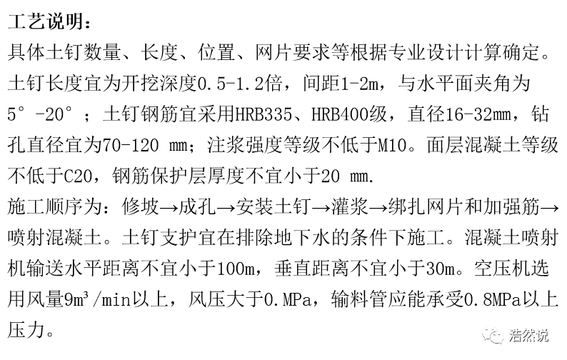

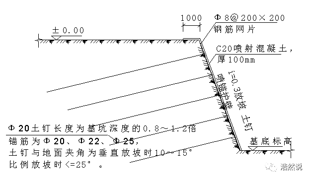

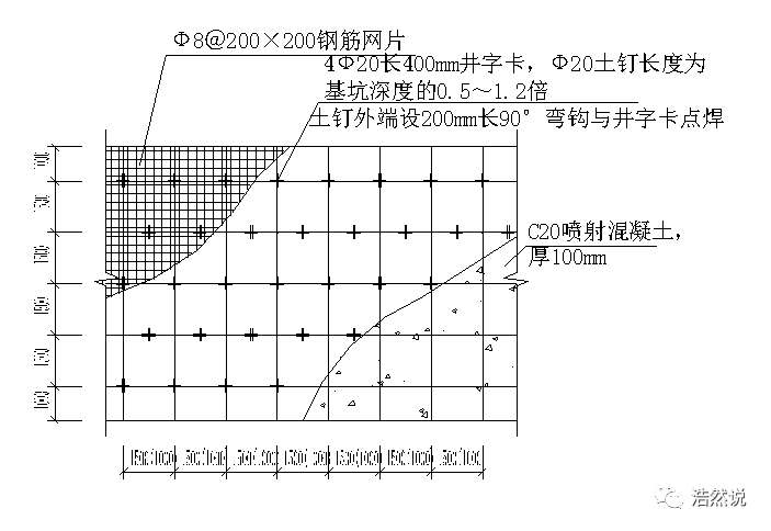

土钉墙

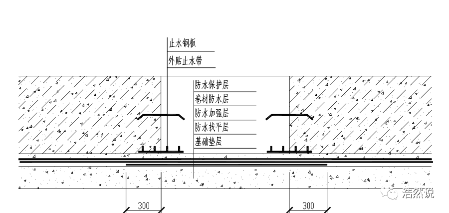

外墙后浇带防水
地板后浇带防水

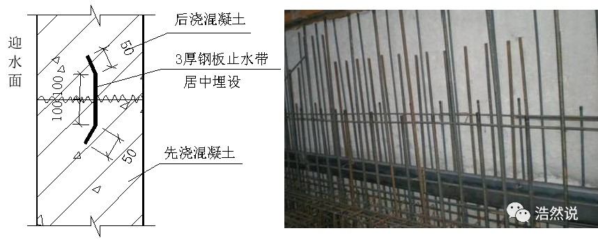

施工缝止水钢板

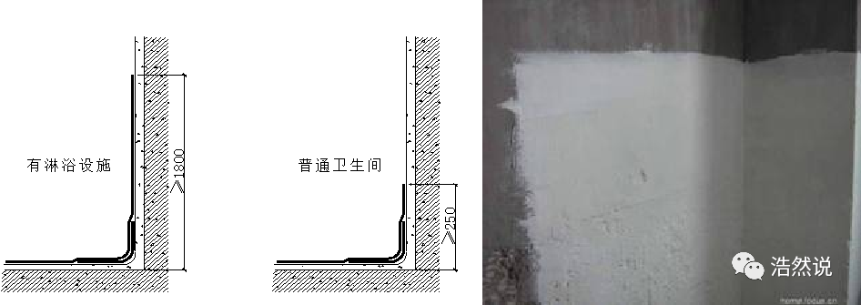

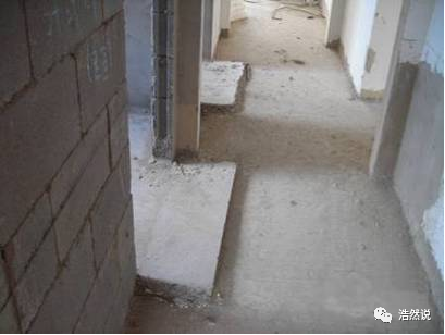

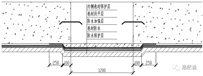

卫生间门口防水
工艺说明:
卫生间防水找平层应向卫生间门口外延伸250-300mm,防止卫生间内水通过卫生间外楼板渗漏。
工艺说明:地面四周与墙体连接处,防水层应往墙面上返300mm以上,有淋浴设施的厕浴间隔墙面,防水层高度不应小于1.8m。

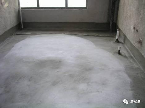

卫生间防水

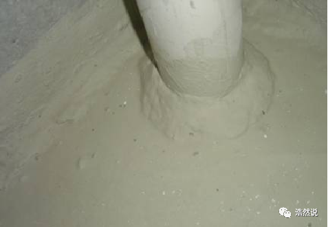

工艺说明:
管根孔洞在立管定位后,楼板四周缝隙用1:3水泥砂浆堵严;缝大于20mm时,采用细石混凝土堵严;管根与混凝土(水泥砂浆)之间应留凹槽,槽深10mm、宽20mm,槽内嵌填密封膏。
穿楼板管道防水做法

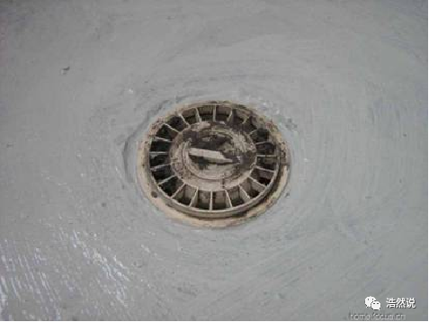

地漏管根与混凝土(水泥砂浆)之间应留凹槽,槽深10mm、宽20mm,槽内嵌填密封膏;从地漏边缘向外50mm内排水坡度为5%。
地漏细部防水做法

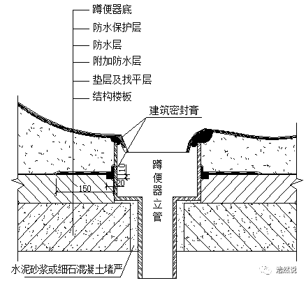

工艺说明:管根与混凝土(水泥砂浆)之间应留凹槽,槽深10mm、宽20mm,槽内嵌填密封膏;蹲便器底部与立管相接处应加设密封膏。
蹲便器防水做法
