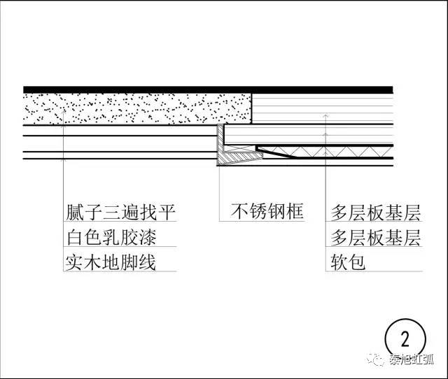

  • 乳胶漆与软硬包(平接)工艺做法
一、适用部位及注意事项
1.墙面背景与软硬包
2.墙面转角与墙面软硬包
3.墙面柱体与墙面软硬包
注:
1.由于其材质特殊在施工时要注意工序、材料保护,成品保护。
2.由于软包存在可变性所以造型、样式不一,对此一定要注意造型规格与材料尺寸。3.软硬包布料和基层热胀冷缩,布面容易松弛。
二、用料及分层做法
a.施工工序
准备工作--现场放线--材料加工--基层处理--基层防火板固定--腻子找平砂纸打磨乳胶漆三度--成品软包安装--完成面处理
b.用料分析
1.基层板材料
2.腻子砂纸打磨找平
3.软包基层固定、其他材料防火夹板
4.用专用胶固定安装
5.软包基层需做三防处理
c.完成面处理
1.专用保护膜做成品保护

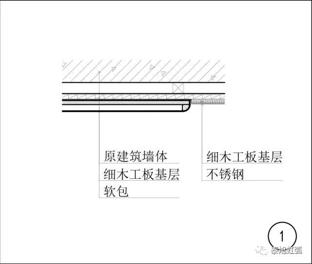

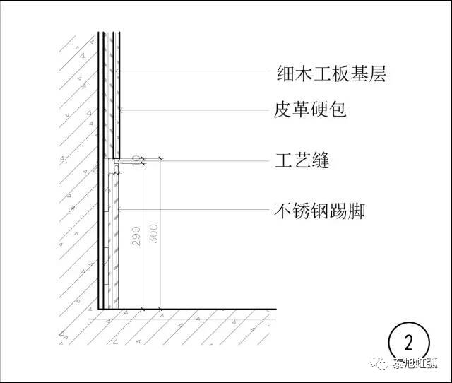

  • 软硬包与不锈钢(平接)工艺做法1
图片一、适用部位及注意事项
1.背景墙面直角拼接
2.电视背景墙面
3.床背景墙面
注:
1.1.由于其材质特殊在施工时要注意工序、材料保护,成品保护。
二、用料及分层做法
a.施工工序
准备工作--现场放线--材料加工--基层处理--木龙骨框架固定调平--基层板固定--成品不锈钢,软硬包安装--完成面处理
b.用料分析
1.木龙骨材料
2.用专用胶固定安装
3.安装时不锈钢折边软硬包压不锈钢
4.基层板需做三防处理
c.完成面处理
1.专用保护膜做成品保护

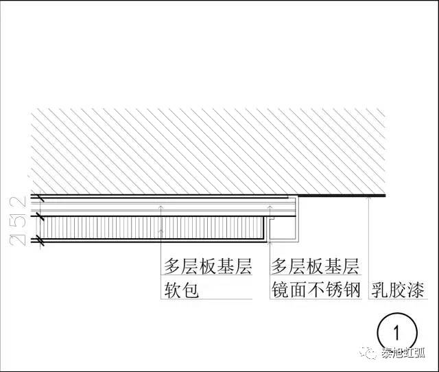

  • 软硬包与不锈钢(平接)工艺做法2
一、适用部位及注意事项
注:

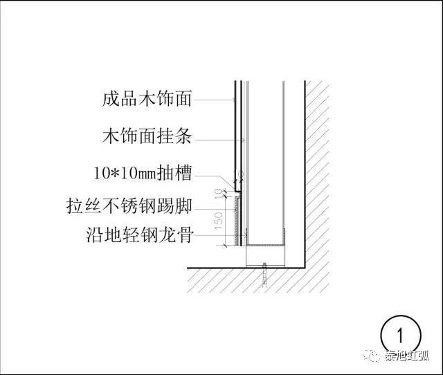

  • 玻璃与不锈钢(平接)工艺做法
图片1.材墙面转角拼接
2.卫生间镜面
3.台面与墙
注:
1.不锈钢需要注意折边
2.玻璃与不锈钢之间如果是包裹玻璃,不锈钢折边到玻璃下口,防止反射基层
3.不锈钢特性与玻璃相似,可以反射,要求凹槽玻璃磨边处理,留缝让不锈钢折边好收边
二、用料及分层做法
a.施工工序
准备工作--现场放线--材料加工--基层处理--轻钢龙骨结构框架固定--细木工板基层--成品镜子安装--完成面处理
b.用料分析
1.踢脚专用干挂配件
2.选用指定木基层加工、固定框架
3.用专用粘结剂固定安装不锈钢
4.安装时不锈钢折边需平直
c.完成面处理
1.专用保护膜做成品保护

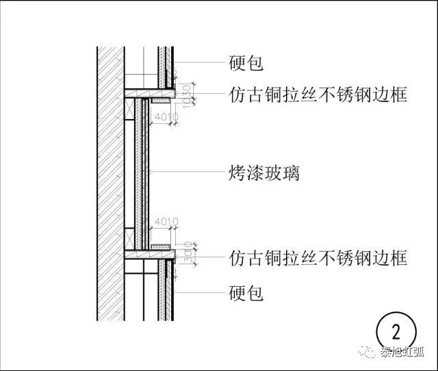

  • 玻璃与不锈钢(阳角对接)工艺做法
图片一、适用部位及注意事项
1.墙面转角拼接
2.墙面造型拼接
注:
1.不锈钢需要注意折边
3.玻璃需车边处理
4.玻璃与不锈钢之间留缝处理
二、用料及分层做法
a.施工工序
准备工作--现场放线--材料加工--基层处理--木龙骨基层调平--细木工板基层--安装玻璃,不锈钢--完成面处理
b.用料分析
1.木龙骨三防处理
2.选用细木工板加工、固定框架
3.用专用胶固定安装玻璃不锈钢
4.安装时玻璃车边
5.细木工板基层三防处理
c.完成面处理
1.专用保护膜做成品保护

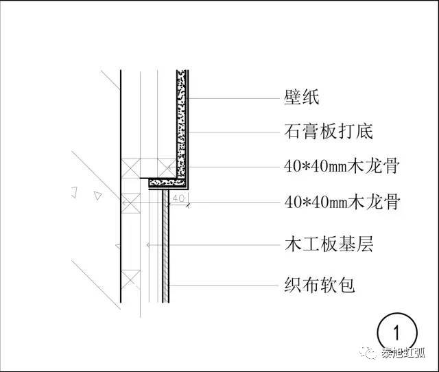

  • 软硬包与墙纸(阳角对接)工艺做法1
一、适用部位及注意事项
1.墙纸与造型背景
2.墙纸与墙面背景
3.软硬包造型转角与墙面造型转角
注:
3.软硬包布料和基层热胀冷缩,布面容易松弛。对选材要求较高,安装时选单层布,拉紧布面。软硬包做活动式,容易安装维修。
二、用料及分层做法
a.施工工序
准备工作--现场放线--材料加工--基层处理--木龙骨调平--木工板基层--石膏板基层--壁纸黏贴--成品软硬包安装--完成面处理
b.用料分析
1.木龙骨三防处理
2.木工板基层三防处理
3.用专用胶安装壁纸
4.安装时先贴墙纸在装软硬包
c.完成面处理
1.专用保护膜做成品保护

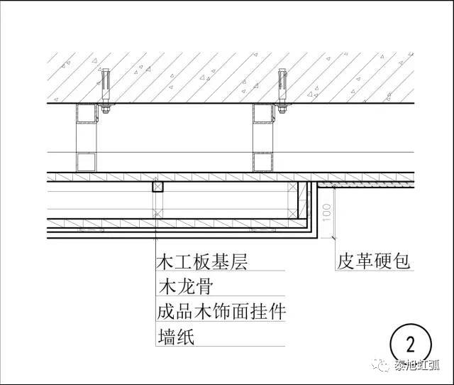

  • 软硬包与墙纸(阳角对接)工艺做法2
图片用料及分层做法
a.施工工序
准备工作--现场放线--材料加工--基层处理--方管结构框架固定--细木工板基层--专业干挂件--黏贴墙纸--成品软硬包安装--完成面处理
b.用料分析
1.镀锌方管满焊,膨胀螺栓固定墙体
2.细木工板基层三防处理
3.龙骨造型框架固定
4.安装时先贴壁纸在按软硬包
c.完成面处理
1.专用保护膜做成品保护

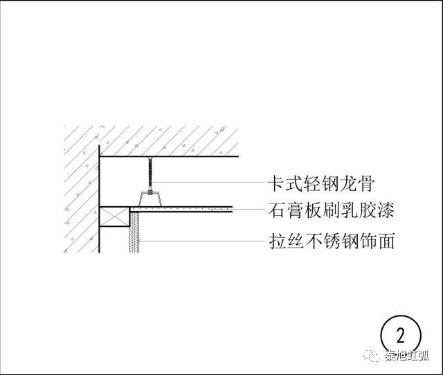

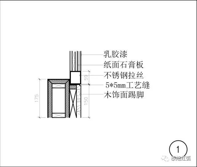

  • 乳胶漆与不锈钢(平接)工艺做法
一、适用部位及注意事项
1.墙面转角拼接
2.墙面造型拼接
3.造型墙面过渡
注:
1.腻子砂纸打磨找平乳胶漆三度
2.不锈钢折边工艺必须平直
3.不锈钢特性与玻璃相似,可以反射,要求不锈钢伸进乳胶漆墙面去,解决折边不锈钢收口
二、用料及分层做法
a.施工工序
准备工作--现场放线--材料加工--基层处理--木龙骨调平--石膏板基层--乳胶漆饰面--不锈钢安装--完成面处理
b.用料分析
1.石膏板钉眼防锈处理
2.腻子砂纸打磨找平
3.不锈钢折边需平直
c.完成面处理
1.专用保护膜做成品保护
  • 乳胶漆与不锈钢(阳角对接)工艺做法
图片用料及分层做法
a.施工工序
准备工作--现场放线--材料加工--基层处理--卡式龙骨结构框架固定--纸面石膏板基层--细木工板基层--不锈钢安装--完成面处理
b.用料分析
1卡式龙骨调平
2.细木工板基层三防处理
3.石膏板钉眼防锈处理
4.不锈钢折边平直
5.不锈钢撞墙面乳胶漆
c.完成面处理
1.专用保护膜做成品保护

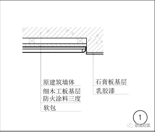

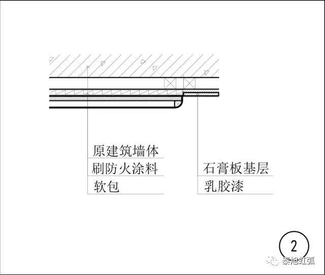

  • 软硬包与乳胶漆(平接)工艺做法
一、适用部位及注意事项
1.背景墙面直角拼接
2.电视背景墙面
3.床背景墙面
4.造型面与柱角
注:
4.软硬包布料和基层热胀冷缩,布面容易松弛。对选材要求较高,安装时选单层布,拉紧布面。软硬包做活动式,容易安装维修。
二、用料及分层做法
a.施工工序
准备工作--现场放线--材料加工--基层处理--木龙骨框架固定调平--基层板固定--成品软硬包安装--完成面处理
b.用料分析
1.木龙骨材料
2.用专用胶固定安装
3.安装时乳胶漆压软硬包
4.基层板需做三防处理
c.完成面处理
1.专用保护膜做成品保护
