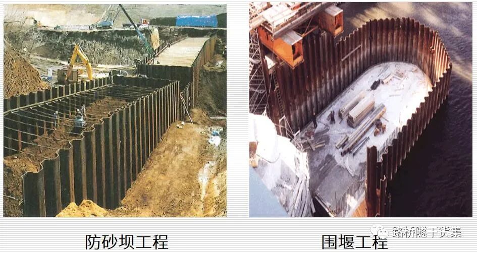

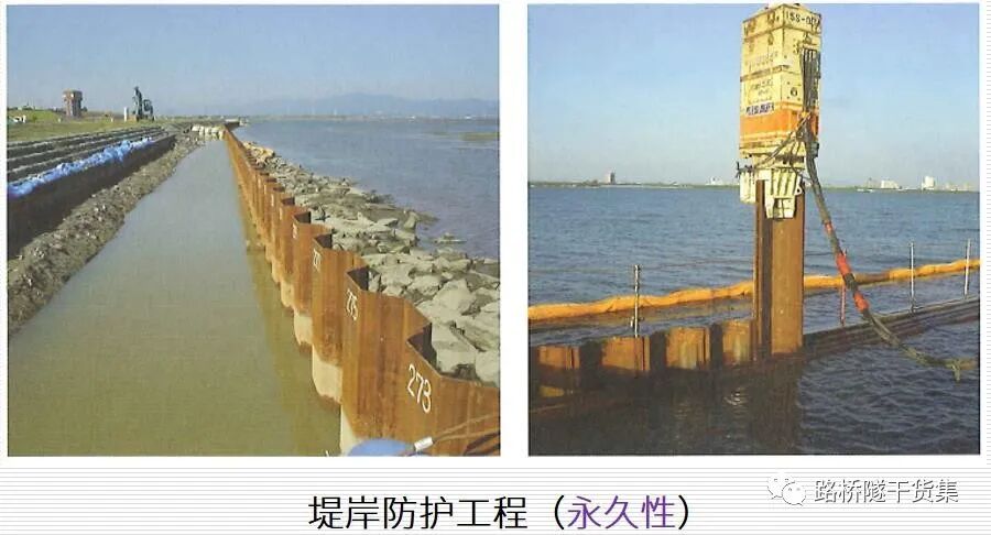

钢板桩于20世纪初在欧洲开始生产,并迅速地应用于建筑行业中的各种永久性和临时性工程,包括港口、码头、河道护岸、挡土墙、地下结构等等,是一种可重复使用的绿色环保型结构用钢材,具有高强度、轻型、止水性好、耐久性强、施工效率高、占地少等独特的优点。

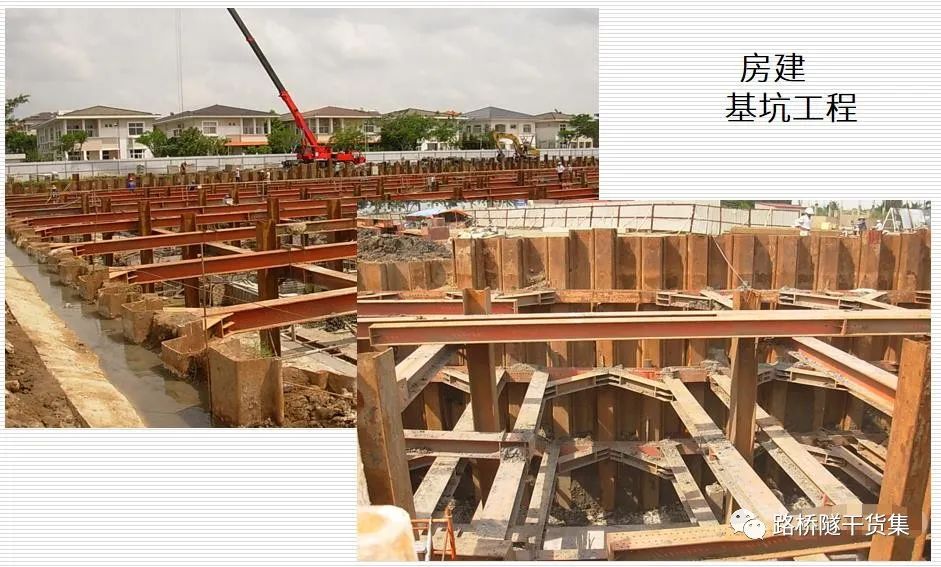

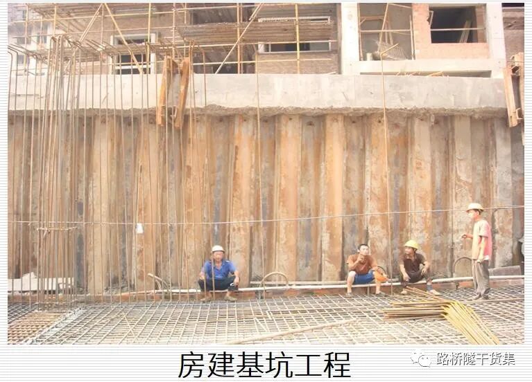

2、钢板桩在国内外的应用:
3、钢板桩的施工特点:
  • 施工简便,不需要庞大施工设备
  • 施工快速,可大幅缩短工期
  • 互换性、止水性好
  • 通过改变钢板桩的断面形状和长度,能使其适应不同地质、深度、支护结构的要求同时使整个维护结构更加经济合理
  • 基坑施工占地面积小,污染小,有环保特性

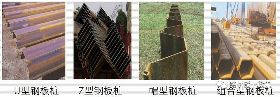

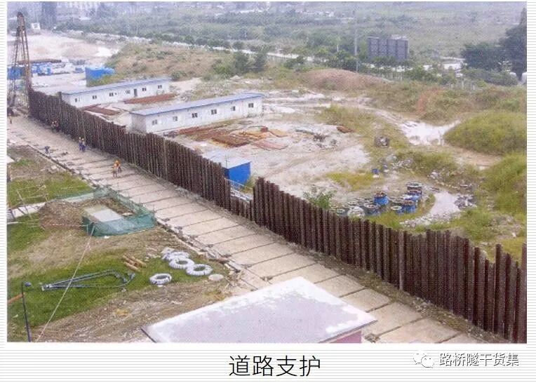

目前钢板桩的生产厂家主要集中在日本、韩国及卢森堡等国。钢板桩种类主要分为U型钢板桩、Z型钢板桩、组合型钢板桩以及目前在日本已广泛应用的900mm帽型钢板桩。

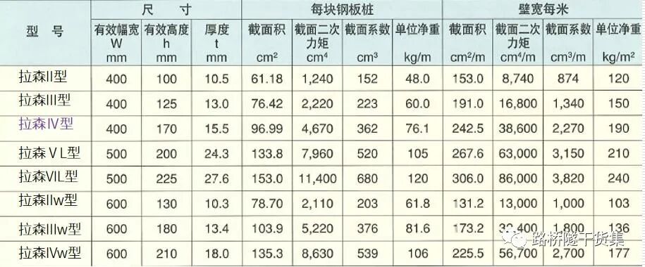

5、钢板桩截面性能:
目前国内广泛应用的钢板桩主要为U型钢板桩,其按截面分为拉森Ⅳ型、拉森Ⅴ型、拉森Ⅵ型等,主要截面参数如下表:

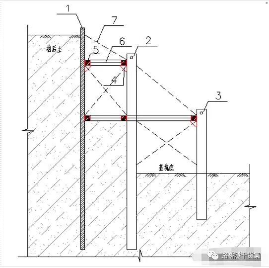

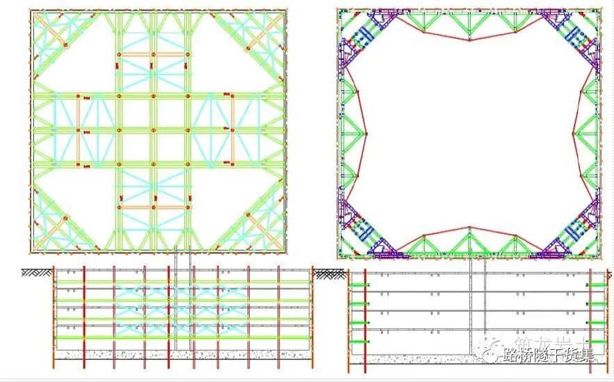

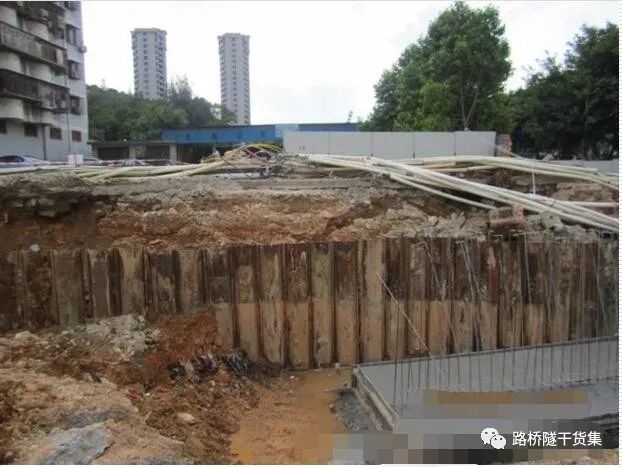

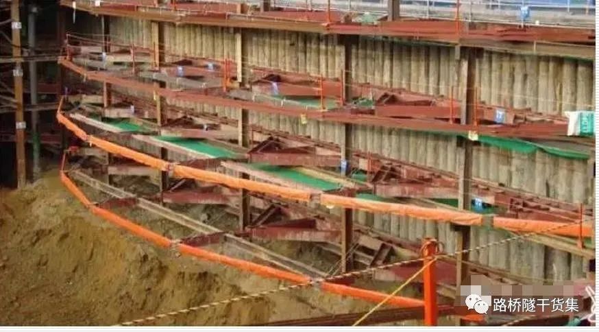

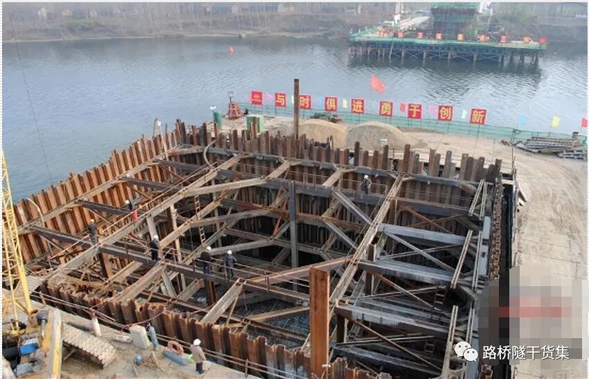

6、钢板桩支护形式:

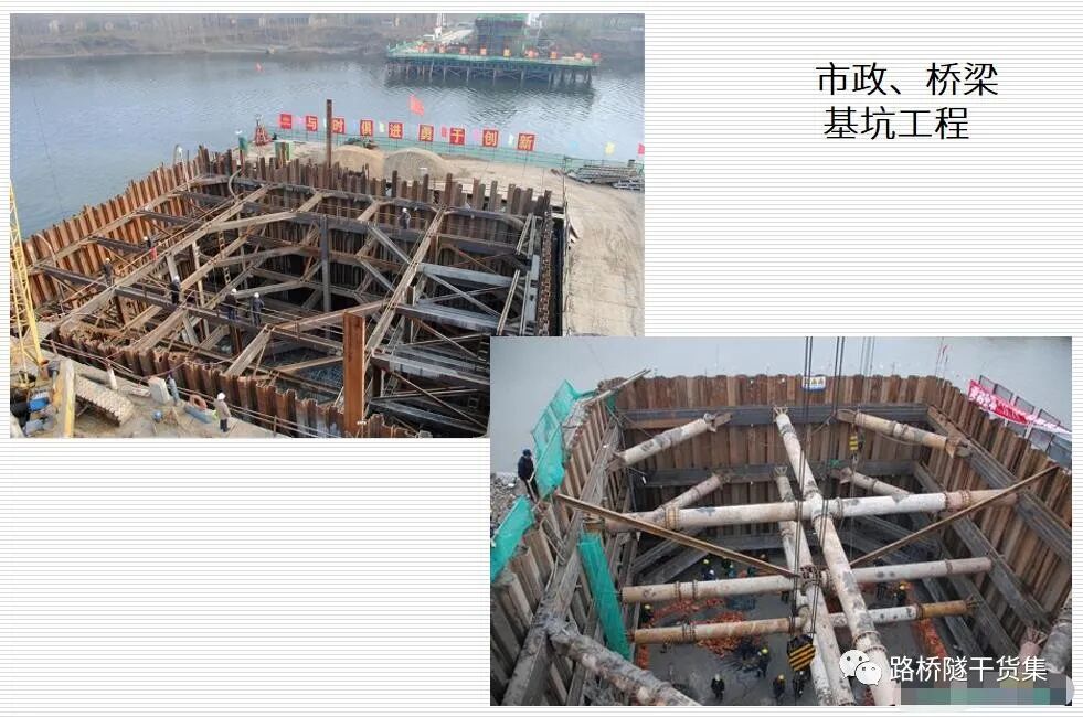

悬臂式、桩锚式、锚锭式、桩撑式(预加力)
IPS工法(鱼腹梁)、HSW工法(组合钢板桩)、HPW工法(组合钢板桩) 、双排钢板桩(很少)、钢桁架式等。

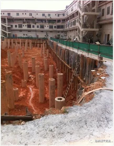

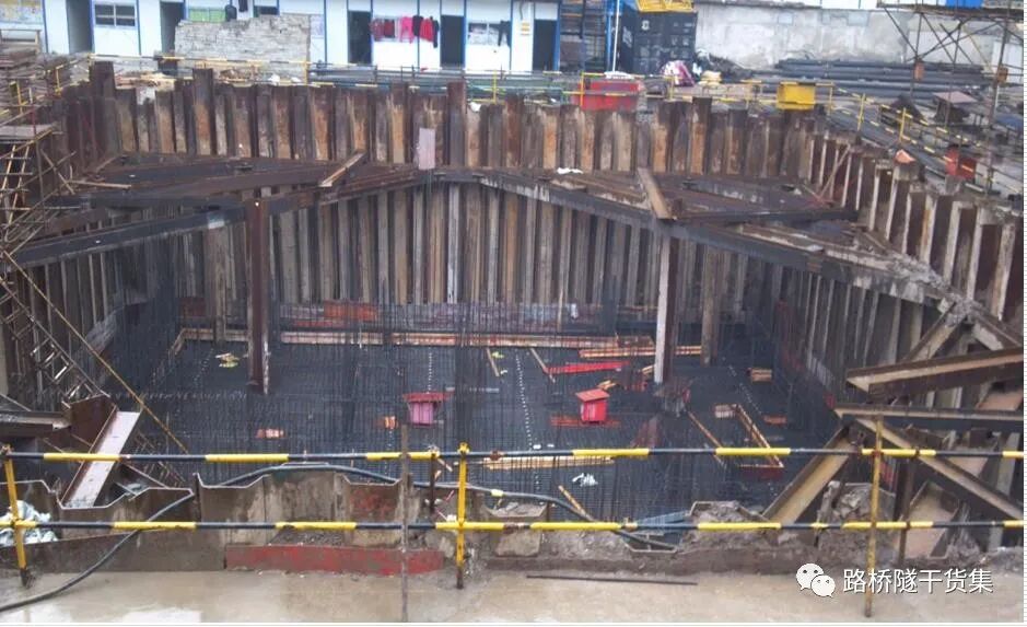

7、钢板桩支护形式-悬臂式:
可根据情况增加加强桩

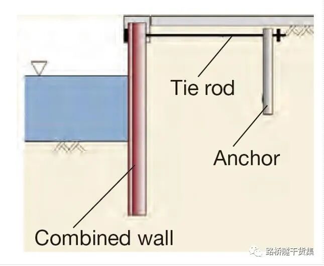

钢板桩支护形式-桩锚式:
钢板桩支护形式-锚碇式:
钢板桩支护形式-IPS工法:
钢板桩支护形式-HSW工法:
钢板桩支护形式-HPW工法:
钢板桩支护形式-钢桁架式:
8、钢板桩支护构造解读:

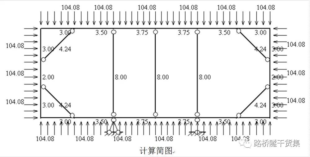

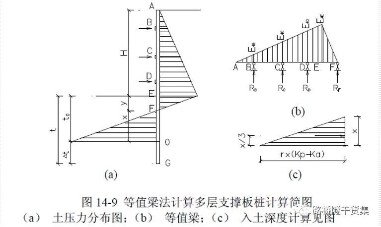

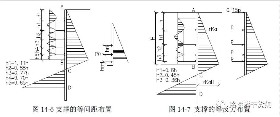

3、钢板桩支护结构的计算--- 以多撑钢板桩为例
支撑的布置和计算:
板桩入土深度计算:
稳定性验算:
  • 整体稳定性验算
  • 抗滑移验算
  • 抗倾覆稳定性验算
  • 抗隆起稳定性验算
  • 渗流稳定性验算
  • 抗突涌验算等。

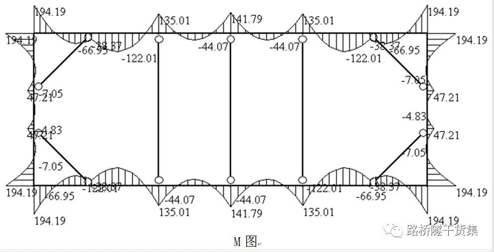

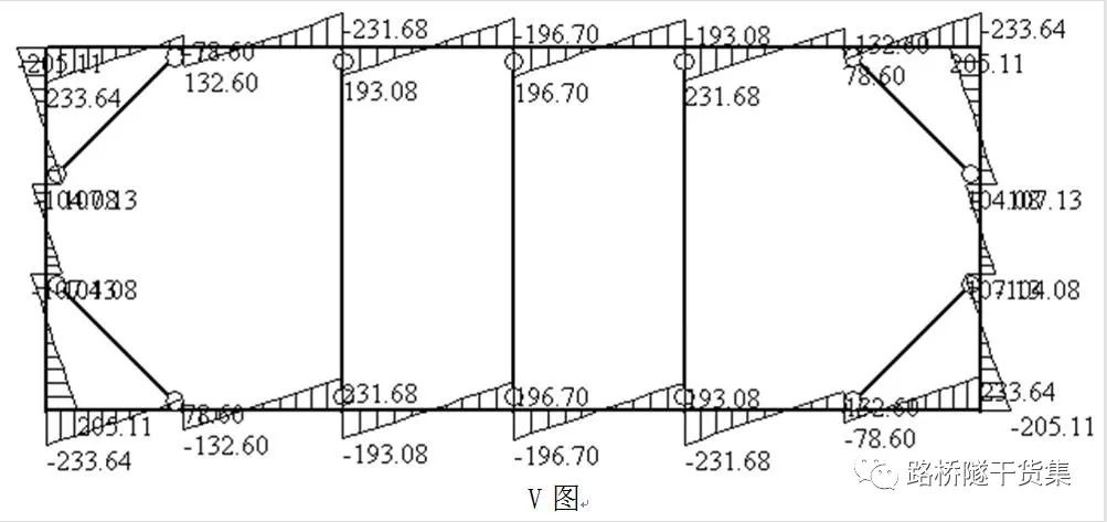

钢板桩型号的选择:
由结构计算求得钢板桩结构的最大弯矩后,可根据强度要求确定钢板桩的截面模量和钢板桩的材质,最终选择确定钢板桩型号。钢板桩的强度验算一般按下式进行:

4、内支撑的计算—以单层内支撑为例
内支撑构件强度、稳定性验算(平面内、外)
内支撑间距、计算长度等调整办法:
角撑、立柱、层间支撑、格构式支撑等。
围檩计算
局部稳定性验算
细部节点设计(略)

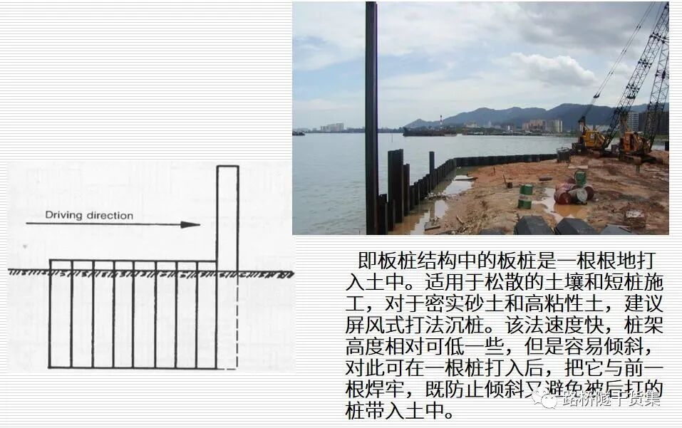

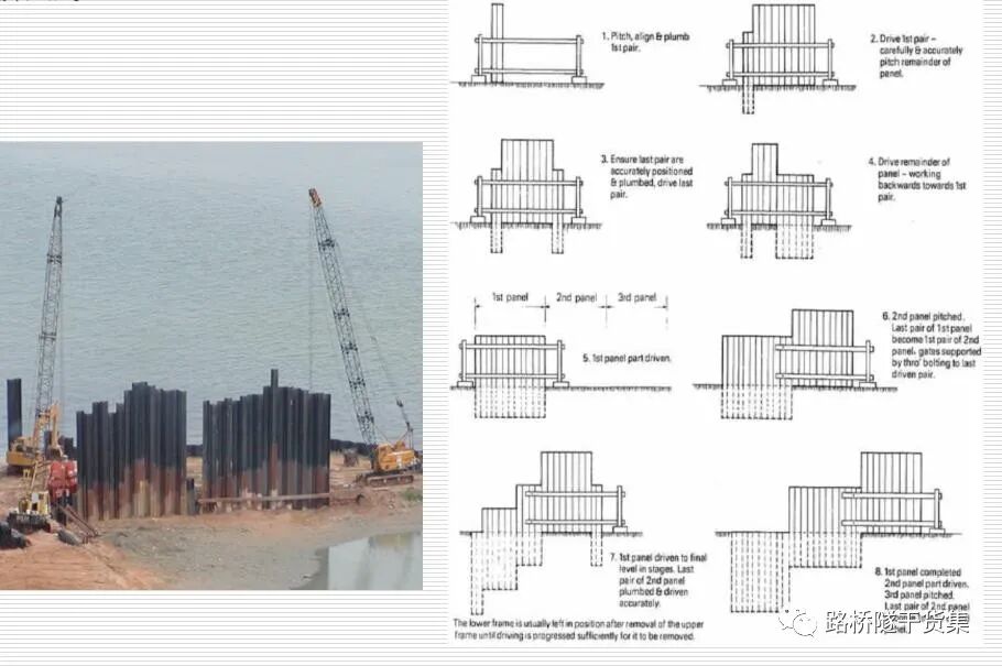

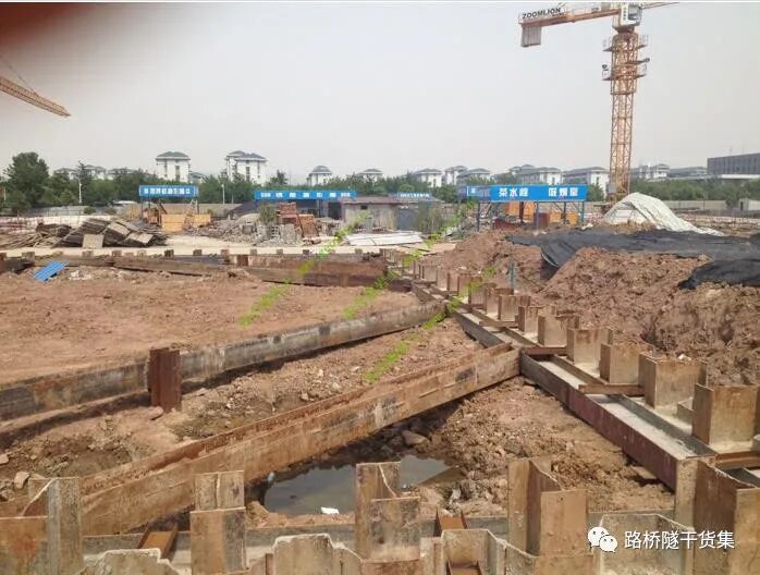

2、打桩方法
逐根打桩:
屏风式:
将10~20根板桩插人土中一定深度,使桩机来回锤击,并使两端12 根桩先打到要求深度再将中间部分的板桩顺次打人。这种屏风施工法可防止板桩的倾斜与转动,对要求闭合的围护结构,常采用此法。
采用该方法可保证达到良好的垂直度,并减少沉桩中能遇到的困难和散桩,同时可以更好的控制桩墙的长度。由于整片桩一起定位,不一定全部的桩都打至设计标高,这样就保证局部桩不能打至设计标高而破坏墙的整体作用的发生,其缺点是施工速度比单桩施工法慢且桩架较高。
跳打:
组合桩墙沉桩:
组合桩墙是由主桩和中间的辅桩组成。主桩形式有管桩、箱形桩、承重桩和其他形式的制作桩。
采用组合桩的关键是采用稳定的、有足够刚度的导架。
主桩采用焊接三角导板定位在导架内。导板尺寸考虑到宽度偏差。
主桩沉桩应保证打直和垂直度,或保持规定的斜度,以确保与其他桩平行,保持规定的间隙。
主桩的沉桩顺序必须保证整个桩尖周边均匀接触到压紧的土壤,切勿一侧接触。因此。
必须按照以下顺序打桩:1 5 3 6 4 7 2 (大间隔跳打)
或至少按照以下顺序:1 3 2 5 4 7 6 (小间隔跳打)
原则上,所有主桩必须按顺序不间断地打到设计深度。在正常完成后才开始进行中间轻桩的定位和沉桩。

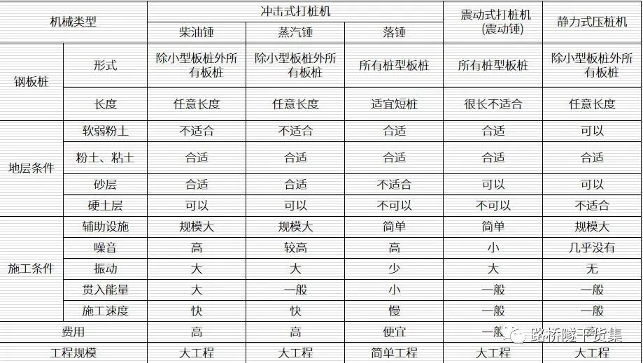

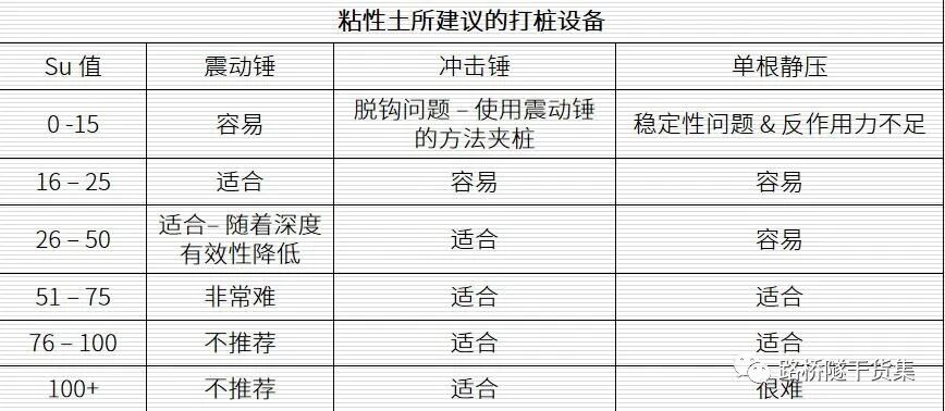

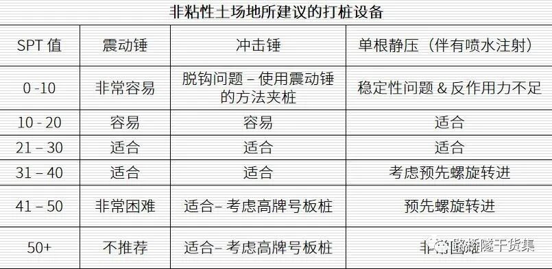

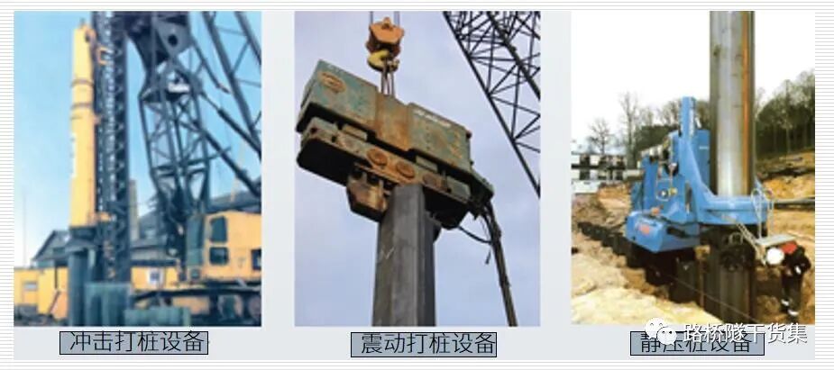

3、打桩设备
打桩设备分类:
钢板桩的施工设备很多,按照打桩方式的不同可分为下述几种:
(一)冲击打桩机械:有自由落锤,蒸汽锤、空气锤、液压锤、柴油锤等。
(二)振动打桩机械:这类机械既可用于打桩还可用于拔桩,常用的是振动打拔桩锤。
(三)振动冲击打桩机械:这种机械是在振动打桩机的机体与夹具间设置冲击机构,在激振机产生上下振动的同时,产生冲击力,使施工效率大大提高。
(四)静力压桩机械:靠静力将板桩压人土中。
打桩设备示意:
打桩设备:
打桩设备选择:
板桩施工的顺利进行在很大程度上决定于施工机械的选择,当决定选用何种机械时,需考虑以下几个条件:
(一)工程规模:打(拔)钢板桩的数量、尺寸、形状,尤其要考虑钢板桩的重量与长度,往往这两个因素是主要的。
(二)土质情况:要同土质情况结合,以利于钢板桩的打人或拔出。
(三)作业能力:要符合工程进度的要求。
(四)作业环境:选用的机械要满足噪声、振动等公害控制要求,并结合现场的条件如交通状况地形、脚手等情况。
综合考虑上述条件,使选定的机械既经济、安全又能确保施工效率。
打桩设备的一般指导方针:

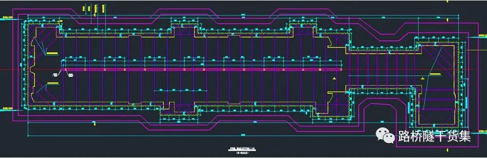

某工程钢板桩基坑支护设计施工图
https://ziliao.co188.com/d63512005.html
