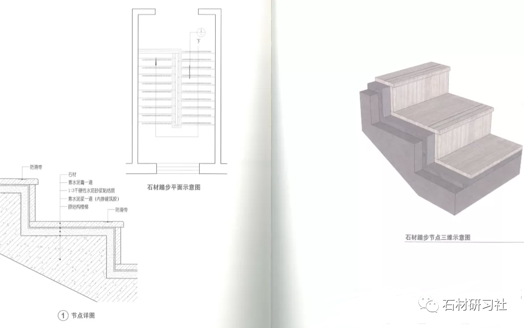

石材踏步节点
说明:
1.楼梯净宽指墙面至扶手中心线或两侧扶手中心线之间的水平距离。
2.楼梯栏杆扶手的安装位置需保证楼梯净宽符合相关规范要求。

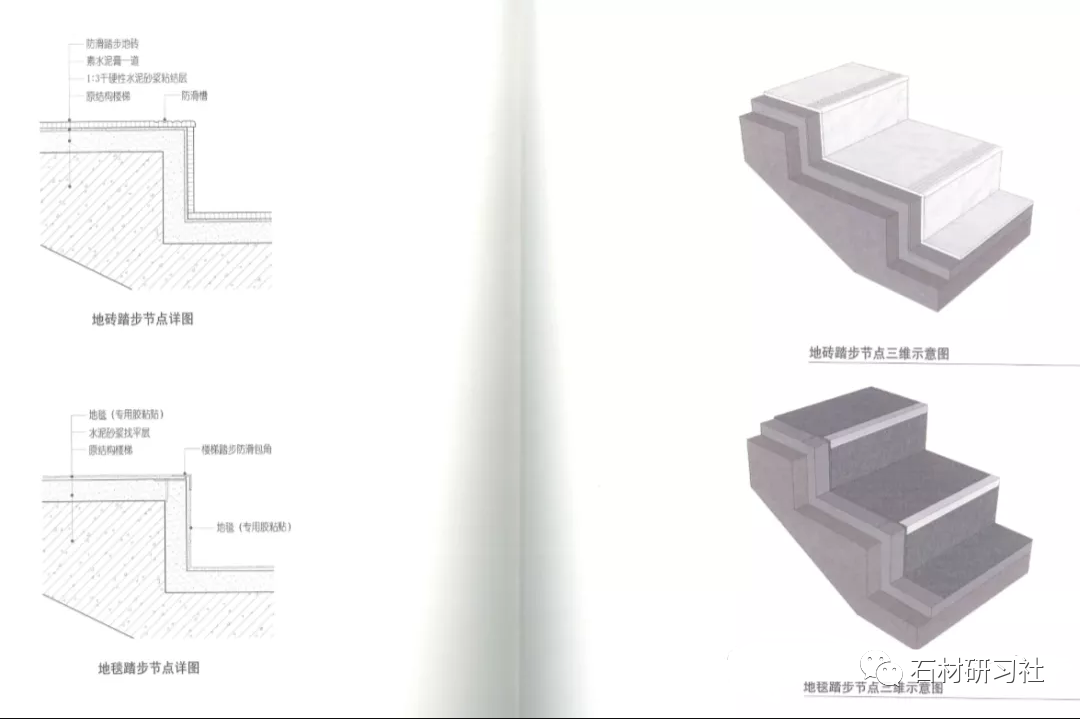

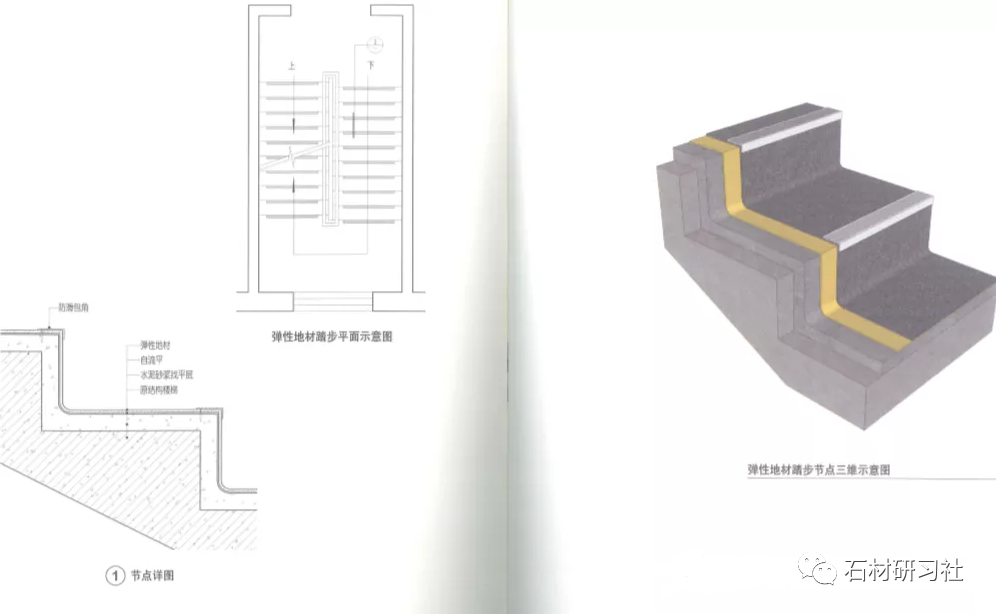

弹性地材踏步节点

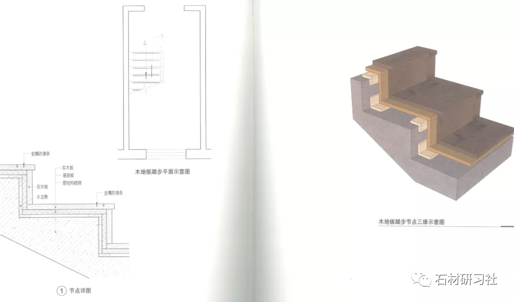

木质踏步节点
说明:
1.木龙骨和基层板均需做防火、防腐处理。
2.木地板亦可采用木地板专用胶直接粘贴。
地砖与地毯踏步节点

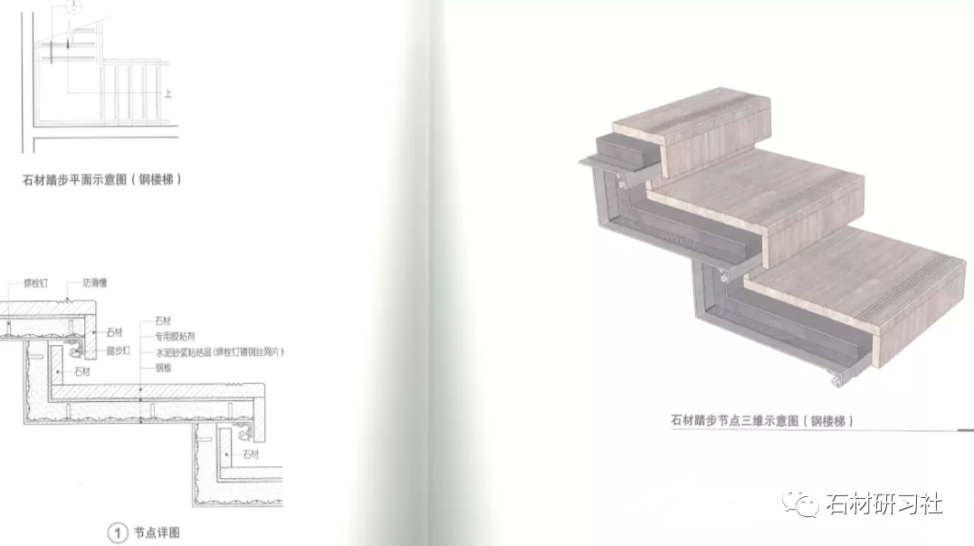

石材踏步节点(钢楼梯)
说明:
楼梯踏步的侧踢板安装也可采用点粘方式,将面材直接粘在钢板上。

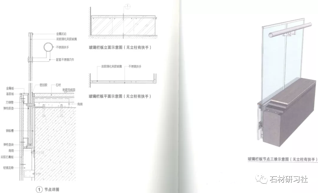

玻璃栏板节点(无立柱有扶手)
说明:
1.无立柱型玻璃栏板适用于栏板玻璃最低点离一侧楼地面高度不大于 5m的情况。高度大于5m时,不得使用玻璃栏板承受水平荷载。
2.玻璃栏板的尺寸、厚度以及埋入完成面以下的深度,应符合相关规范及标准的要求。
3.玻璃栏板在地面以下50mm范围内粘贴黑色遮光膜或L形收边条以遮挡视线。

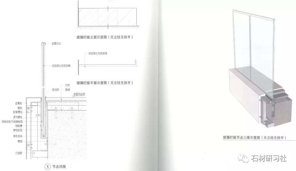

玻璃栏板节点(无立柱无扶手)
说明:
1.无立柱型玻璃栏板适用于栏板玻璃最低点离-侧楼地面高度不大于 5m的情况。高度大于5m时,不得使用玻璃栏板承受水平荷载。
2.玻璃的尺寸、厚度以及埋入完成面以下的深度,应符合相关规范及标准的要求。
3.玻璃栏板在地面以下50mm范围内粘贴遮光膜或L形收边条以遮挡视线。

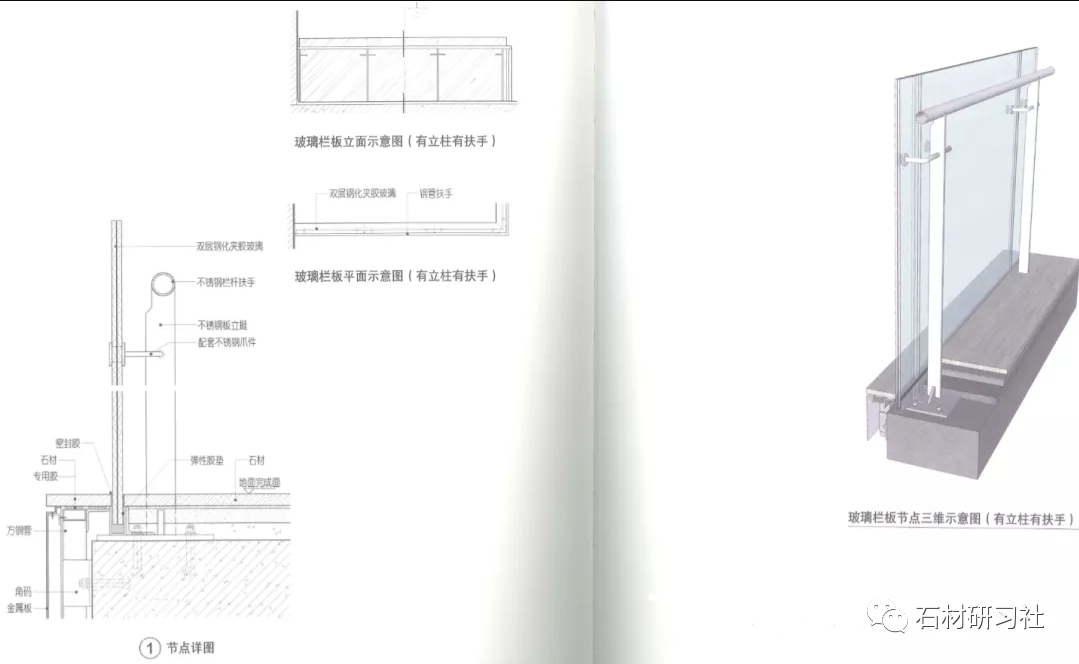

玻璃栏板节点(有立柱有扶手)
说明:
临边处栏杆、玻璃栏板高度应符合相关标准及规范要求。

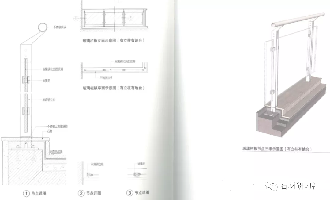

玻璃栏板节点(有立柱有地台)
说明:
1.栏板玻璃应采用符合要求的安全玻璃。
2.栏板玻璃应进行磨边处理。

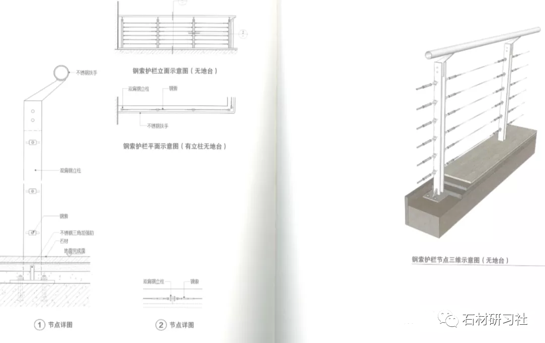

钢索护栏节点(无地台)
说明:
1.此护栏做法不适用于临边区域。
2.亦可采用实心不锈钢条代替钢索。

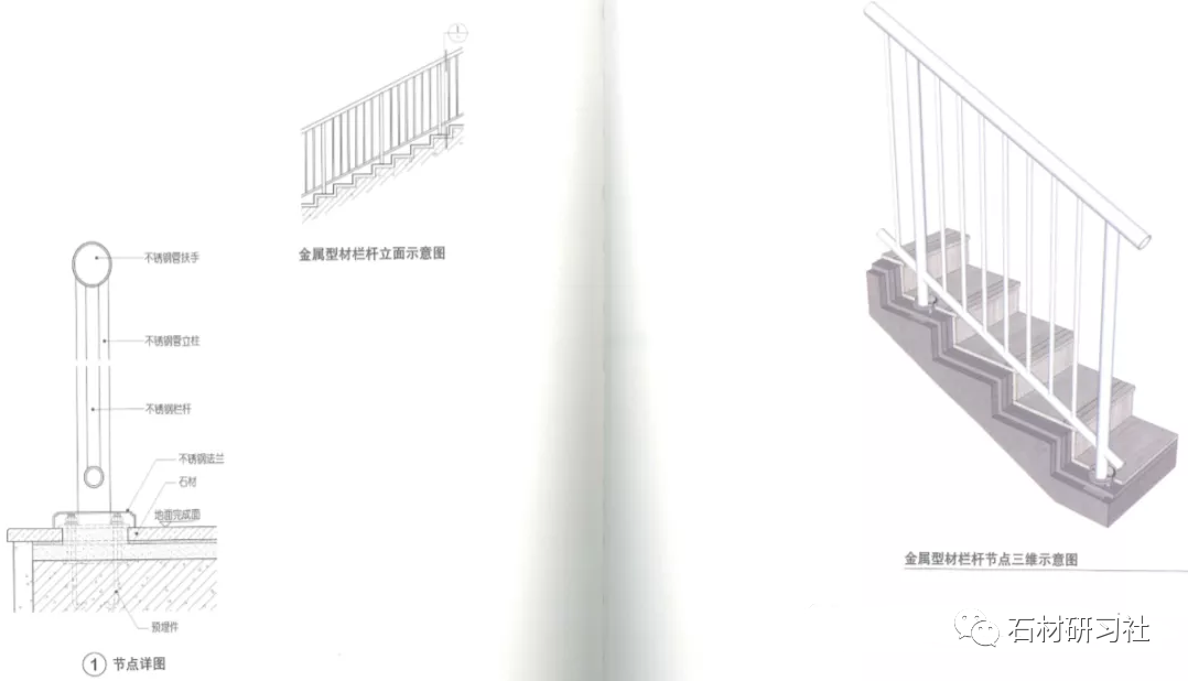

金属型材栏杆节点
说明:
1.金属型材栏杆立杆间距不大于110mm。
2.楼梯栏杆扶手的安装位置应保证楼梯净宽符合相关规范要求。
