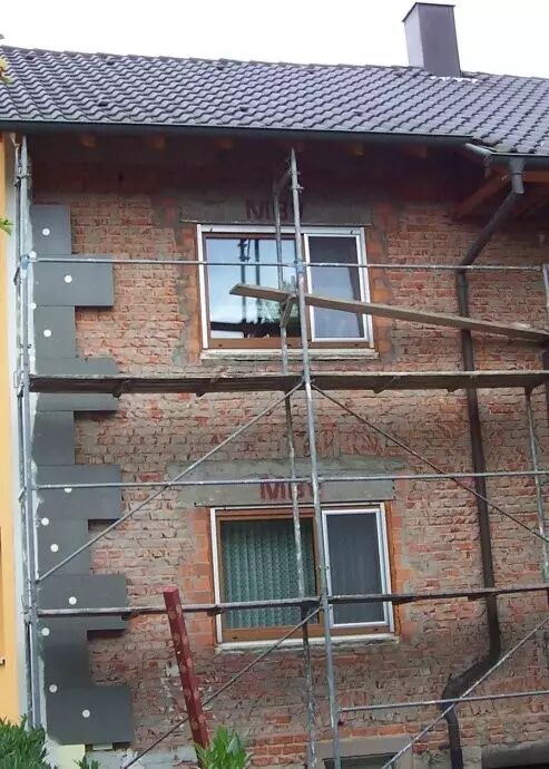

  (1)内保温做法,在外墙内侧贴保温板或抹聚苯颗粒胶粉。但是内保温做法在内外墙交接处、圈梁处等部位会形成“热桥”,出现结露现象。一旦出现问题,维修时对住户影响较大。
  (2)夹心保温做法,把保温材料(聚苯、岩棉、聚氨酯等)放在墙体中间,形成夹心墙。
  (3)外保温做法,在墙体外侧增加保温措施。粘贴聚苯板或现场喷涂聚氨酯等。外墙外保温体系是应用比较广泛的技术,外保温的热工效率高,不占用室内空间,对保护主体结构有利,可延长房屋的使用寿命,适用于现有房屋的节能改造。

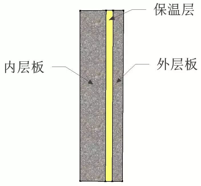

3、什么是复合墙体?
  多年来,建筑墙体一般采用单一材料砌筑,如砖砌墙体、空心砌块墙体、加气混凝土墙体等。近来,由于建筑节能的需要,很多单一材料墙体本身导热系数太大,不能满足保温隔热的要求,因此往往用承重材料与高效保温材料进行复合,组成复合墙体。
  在复合墙体中,由于保温材料所处的相对位置不同,又有外保温复合墙体、内保温复合墙体以及夹心保温复合墙体之分。保温材料设在承重墙外侧的为外保温复合墙体;保温墙体设在承重墙内侧的为内保温复合墙体;保温材料夹在承重墙之间的为夹心复合墙体。目前,由于外保温墙体比内保温墙体优越,而夹心复合墙体保温国内尚未开发出来,因而外保温墙体较为流行,但暴露的问题不少。根据国外的经验,夹心复合墙体必然是今后的发展方向。

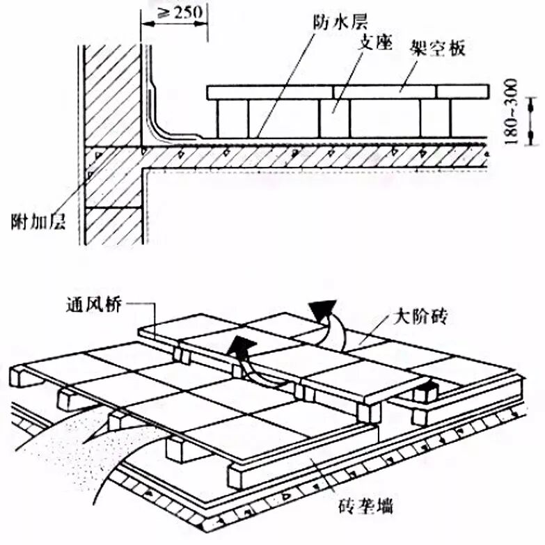

(1)通风隔热:
  常有2种方式。
  一是在屋顶上做架空通风隔热层,如架空预制板、混凝土山形板、钢筋混凝土半圆拱、双层瓦屋面等。
  另一种是利用吊顶棚内的空间做通风间层,设置一定数量的通风孔,使吊顶棚内的空气能迅速对流。
