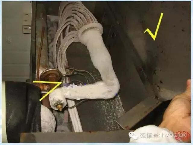

感温包正确安装方法:
一般情况感温包尽量装在蒸发器出口水平段的回气管上,应远离压缩机吸气口而靠近蒸发器,而且不宜垂直安装。当水平回气管直径小于22mm时,感温包宜安装在回气管的顶上端,即吸气管的“1点钟“位置。
当水平回气管直径大于22mm时,感温包要安装在回气管轴线以下与水平轴线成45度左右,即吸气管的“3点钟“位置。
安装时,感温包需用铜片包扎好,回气管表面要除锈,如果是钢管,表面除锈后涂银漆,以保证感温包与回气管的良好接触。感温包必须低于阀顶膜片上腔,而且感温包的头部要水平放置或朝下,当相对位置高于膜片上腔时,毛细管应向上弯成U形,以免液体进入膜片上腔。
