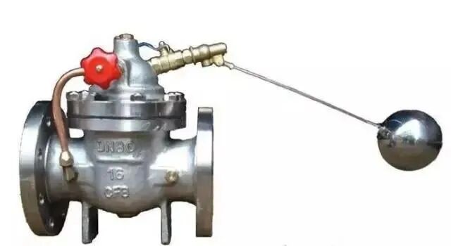

浮球式膨胀阀多用于满液式蒸发器,这种蒸发器要求液面保持一定的高度,正符合浮球式膨胀阀的特点。浮球式膨胀阀可以分为直通式和非直通式两种。
直通式膨胀阀供给蒸发器的液体,首先全部经过浮球室,然后通过液体平衡管进入蒸发器,所以它有结构简单的特点,但是浮球室的液面波动较大,对阀芯的冲击力也较大,阀芯容易损坏;处次之外,还需要较大口径的平衡管。
非直通式浮球膨胀阀:阀门机构在浮球室外,节流后的制冷剂不经过浮球室,而是沿管道直接进入蒸发器,所以浮球室液面平稳,但在构造和安装上复杂。
