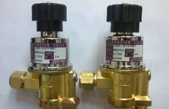

手动式膨胀阀的结构和普通截止阀相似,只是它的阀芯为针形锥体或具有Ⅴ形缺口的锥体。阀杆采用细牙螺纹,在旋转手轮时,可使阀门的开启度缓慢地增大或碱小,保证良好的调节性能。
手动式膨胀阀它的显著特点是不易坏。管理人员要根据蒸发器的热负荷的变化和其它因素的影响,手动调整膨胀阀的开度,因此操作管理麻烦,且需要较高的经验,现在多采用自动膨胀阀,而手动膨胀阀只用在旁通管上,作为辅助作用。
