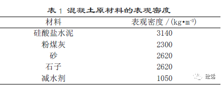

⑸粉煤灰:试验采用Ⅱ级粉煤灰。原材料表观密度如表1所示。

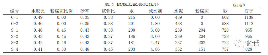

依据《普通混凝土配合比设计规程》(JGJ55—2011)和《自密实混凝土应用技术规程》(JGJ/T283—2012)。本文设计了2组普通混凝土配合比(不掺粉煤灰)和4组自密实混凝土配合比(粉煤灰掺量为0.3~0.46),各组配合比的水胶比均不同,调整砂率以满足流变性能,最后的抗压强度需要达到设计要求,即标准立方体抗压强度为35~45MPa。具体混凝土配合比设计方案见表2,其中C表示普通混凝土,S表示自密实混凝土,字母后面的数字1~4表示混凝土的组次。

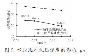

⑵随着水胶比的降低,自密实混凝土强度的增大幅度在减少。
在图5的7天抗压强度曲线中,水胶比在0.46~0.42时,自密实混凝土抗压强度平均上升8.03%;水胶比在0.43到0.42,抗压强度平均上升2.16%。这主要是当水胶比过小时,用水量减少,混凝土拌合物会干稠,流动度大大降低,水泥不易与水充分水化,水化产物生成量增长速率减缓,混凝土强度增加减缓。

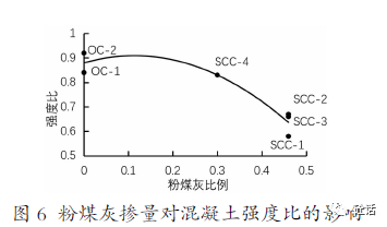

⑶粉煤灰掺量会不同程度地影响混凝土的早期强度。
由图6可知,随着粉煤灰掺量的增加,试件的强度比先是缓慢上升,然后大幅度下降。粉煤灰掺量在0~0.3内,混凝土强度比在0.8以上;当超过0.3时,随着掺量增加1%,混凝土强度比平均下降幅度为1.19%。粉煤灰掺量过大的混凝土早期强度较低的原因是粉煤灰活性较低,水泥水化反应生成的Ca(OH)2与粉煤灰中的SiO2、Al2O3等发生二次水化生成了水化硅酸钙和水化铝酸钙,水化产物填充颗粒间空隙,但粉煤灰水化反应速率很低,研究表明掺粉煤灰的混凝土在180天时约有20%粉煤灰参与二次水化反应,混凝土强度增长速率极为缓慢,导致粉煤灰掺量较高的试件早期强度均较低的现象。

⑶粉煤灰添加会不同程度地影响混凝土的早期强度,当掺量低于30%,对早期强度影响不明显。
