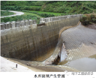

3. 管涌
指疏松的砂土层时,地基土在具有一定渗透速度(水力坡度)的水流作用,其细小颗粒被冲走,土中孔隙逐渐增大,形成细管状渗流通道,从而掏空地基或坝体,使之变形、失稳,此现象为管涌 。

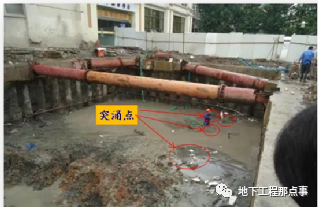

4. 基坑突涌
当基坑开挖,基底有承压水,承压水顶板厚度小时,水头压力能顶穿基坑底板的现象,称为基坑突涌 。基底被顶裂,出现网状或树枝状裂缝,地下水涌入,带出下部土颗粒。基底发生流砂现象,边坡失稳,地基悬浮流动。基底发生类似于“沸腾”的喷水现象,使基坑积水,地基土被扰动。

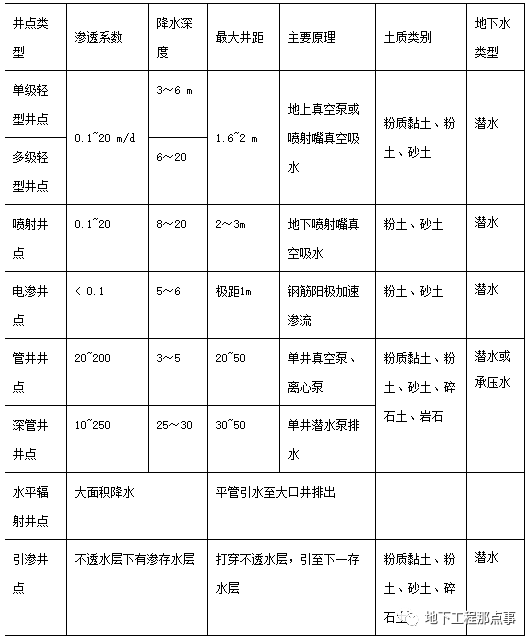

三、降水方法
地下水降水方法有:明排法、井点法(轻型井点、喷射井点、电渗井点)、引渗法、管井法、大口井法、辐射井法。

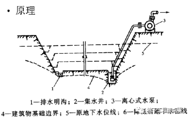

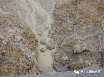

1.明排法:图片
(1) 适用条件
1) 不易产生流砂、流土、管涌和塌陷等现象的粘性土、砂土和碎石土
2) 基坑地下水位超过基础底板标高不大于2.0m
3) 渗透系数小于0.5m/d,降水深度小于2.0m
4) 单独使用或联合使用
(2) 排水沟和集水井的设置
1) 布置在距拟建建筑物基础边净距0.4m以外,排水沟离开坡脚不小于0.3m,在基坑四角或每隔30~40m设置1个集水井(坑)
2) 排水沟底面应比挖土面低0.3~0.4m,集水井(坑) 比沟底低0.5m
3) 沟、井截面根据排量确定:
4) 基础较深或地下水位较高时,应分层明排或导排法

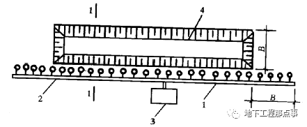

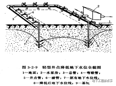

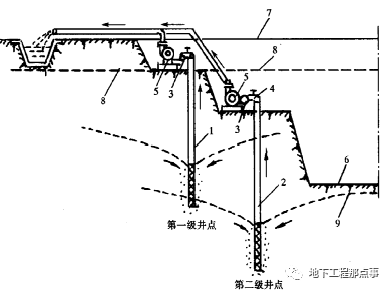

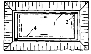

2.轻型井点降水
(1)井点设置
沿基坑周围布置,布置形式有线状或封闭状(如下图所示),距边坡线不小于0.7~1.2m,井点间距0.8~2.40m。
图片 图片
(2)适用范围
轻型井点降水一般适用于粉、细砂,粉土,粘质粉土和粉质粘土等渗透系数较小(0.1~20m/d)的弱含水层中降水,降水深度单层不大于6m,双层不大于12m。
(3) 主要设备
集水管:直径100 ~127mm,分节连接,长度5 m,法兰盘连接,每隔0.8 ~1.6m设一连接井点管的接头。
抽水设备有真空泵和射流泵。

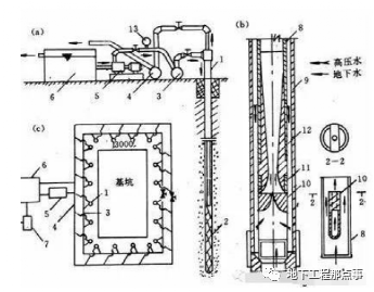

3.喷射井点降水
(1)原理图:
(2) 适用条件
土层渗透系数K=0.1~20m/d ; 降水深度大于6m,最大可达20m
(3) 井点布置
基本同轻型井点 , 井距1.5~3m 。 成孔直径400~600mm 。

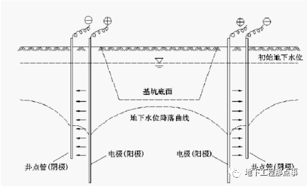

4.电渗井点降水
(1)原理图:
(2)适用条件
饱和粘土,特别是淤泥、淤泥质粘土;渗透系数K小于0.1m/d的土层;配合轻型井点和喷射井点布置。
(3)井点布置
同轻型井点和喷射井点。极距:轻型井点0.8~1.0m;喷射井点1.2~1.5m。

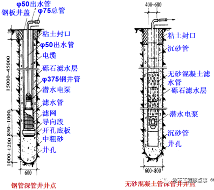

5.管井降水法
(1)管井构造详图
管井井点由两部分组成,一是井壁管,一是滤水管。井壁管可用直径200~350mm的铸铁管、无砂混凝土管、塑料管。滤水管可用钢筋焊接骨架,外包滤网(孔眼为1~2mm),长2~3m(如图),也可用铸铁管打孔,外缠镀锌铅丝。
降水井宜在基坑外缘采用封闭式布置,井间距应大于15倍井管直径,在地下水补给方向应适当加密;当基坑面积较大、开挖较深时,也可在基坑内设置降水井。
降水井的深度应根据设计降水深度、含水层的埋藏分布和降水井的出水能力确定。设计降水深度在基坑范围内不宜小于基坑底面以下0.5m。
(2) 适用范围
井点不易解决的含水层颗粒较粗的粗砂 或 卵石层 。管井 渗透系数大、水量大 , 降深8 ~ 20m,潜水或承压水 都适合。 含水层厚度大于5m ; 基岩裂隙和溶洞含水层,厚度可小于5m ; 渗透系数大于10m/d 的土层。
(3) 布置原则
基坑开挖上口线1.0m外 , 设置观测井 , 井径600 ~ 800mm,井管外径400 ~ 600mm 。 抽水设备为潜水泵 。
(4) 管井分类如下图
