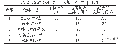

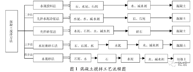

共采用五种搅拌工艺进行对比,搅拌工艺见图1,石屑加水搅拌和减水剂搅拌时间见表2。
2.4.1水规投料法
水规投料法是参考《水运工程混凝土试验规程》(JTJ270)规定进行设计,其投料顺序为:加碎石→胶凝材→石屑→干拌30s→加入水和减水剂→搅拌150s→出料。
2.4.2先拌砂浆法
先拌砂浆法的投料顺序为:加入胶凝材→石屑→水和减水剂→搅拌90s形成水泥砂浆→加入碎石→搅拌90s→出料。
2.4.3先拌水泥净浆法
先拌水泥净浆法的投料顺序为:加入胶凝材→水和减水剂→搅拌90s形成水泥净浆→加入石屑→碎石→搅拌90s→出料。
2.4.4水泥裹砂石法
水泥裹砂石法的投料顺序为:加入碎石和石屑→加入1/3的拌合水→搅拌30s使骨料湿润→加入胶凝材→搅拌30s→加入剩余的拌合水和减水剂→搅拌120s→出料。
2.4.5水泥裹砂法
水泥裹砂法的投料顺序为:加入石屑→加部分拌合水30s(能使石屑含水率达到15%~20%)→投入碎石→搅拌30s→投入胶凝材→搅拌30s→加入剩余的拌合水和减水剂→搅拌90s→出料。

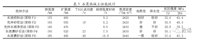

工作性能主要检测坍落度、倒坍落度流出时间、T500流动度、扩展度、粘聚性、保水性等七项指标。石屑混凝土试验结果见表3。

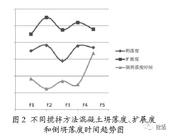

从图2可知,五种方法制备的混凝土的坍落度、扩展度和倒坍落度时间的变化具有一定规律性,即坍落度大,扩展度大,倒坍落度时间短。
从表3可知F2、F4的流动性、粘聚性和保水性均优于F1,F1的流动性、粘聚性和保水性又优于F3和F5;比较五种方法的流动性、粘聚性和保水性可知,F2制备的混凝土的工作性能最优。
造成试验结果差异的原因可能有两个方面:一是石屑加水后搅拌时间——影响石屑吸水率和石屑的分散;二是减水剂搅拌时间——影响减水效果发挥。由于石屑的石粉含量为10.8%,且石屑的吸水率较大,较长的加水后搅拌时间有助于石屑充分吸水,并充分分散石屑中的石粉;此外,本试验用的HG97聚羧酸高性能减水剂除对石屑有较好的分散效果外,且具有较强的保坍作用,较长时间的搅拌有助于减水剂性能的发挥,提高流动性。
由于F2的石屑加水后搅拌时间和减水剂的搅拌时间均为最长的180s,均高于F1的150s,其胶凝材料以及石粉的分散效果最好、减水剂效果发挥最好,所以F2的工作性能最好。F3石屑加水后搅拌的时间为90s,只有F1搅拌时间150s的60%,但F3减水剂搅拌为180s,比F1搅拌时间150s增长了33%,可能由于石屑未能充分吸水,且石粉未能充分分散,使得减水剂可能过量,导致工作性能差。
F4石屑加水后搅拌时间为180s,比F1石屑加水后搅拌时间150s增长了33%,F4减水剂搅拌时间为120s比F1减水剂搅拌150S缩短了33%,可能由于在时间相同的情况下石屑搅拌时间的影响超过减水剂搅拌时间的影响,而导致F4的工作性能优于F1。
F5石屑加水后搅拌时间180s比F1的150S增长了33%,但是F5减水剂搅拌时间为90s比F1缩短了60%,由于减水剂搅拌时间过短影响了其效率发挥,从而导致F1的工作性能优于F5。
综合上述五种方法分析可见,得到良好工作性能混凝土的前提是石屑有足够的加水搅拌时间(不低于150s),且减水剂搅拌时间不能过短(不低于120s)。

由表3可知,F2、F4和F5制备的7d混凝土的强度分别为36.5MPa,36.1MPa和37.0MPa,均高于F1制备的7d混凝土的强度(32.0MPa),分别增长了14.1%,12.8%和15.6%;F3制备的7d混凝土强度为28.8MPa,比F1降低了10.0%。F2、F4和F5制备的28d混凝土的强度分别为48.0MPa,48.2MPa,47.3MPa,均高于F1制备的28d混凝土的强度(42.4MPa),分别提高了13.2%,13.7%,11.6%;F3制备的28d混凝土强度为38.2MPa,比F1降低了9.9%。
造成这种结果的原因是由于不同的搅拌工艺改变了骨料与水泥石界面的粘结。F2、F4和F5通过“造壳”搅拌工艺,提高了水泥颗粒在单位时间内的水化程度,增强了骨料与水泥石界面的粘结[2,8],从而改善了混凝土的性能,提高了混凝土强度。F2、F4和F5的7d强度比F1的7d强度提高了12.8%~15.6%;F2、F4和F5的28d强度比F1的28d强度提高了11.6%~13.7%,“造壳”提高强度的规律与文献报道的一致,提高的幅度有一定的差距。F3的7d和28d强度均低于F1的原因是由于F3工作性能较差,混凝土内部的结构不够密实,骨料与水泥石界面的粘结比较差所致。

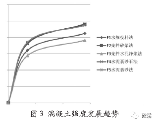

图片从图3可知,在0~7d阶段,F2、F4和F5三种工艺制备的混凝土的发展速度均快于F1,F3混凝土的发展速度落后于F1;在7~28d阶段,五条曲线的斜率接近,说明强度发展的速度比较接近。这是由于F2、F4、F5石屑加水后搅拌时间长,减少了石屑中石粉的团聚现象,改善了工作性能,所以三者的工作性能均比F1好。F2、F4、F5三条曲线接近重叠,说明通过“造壳”搅拌工艺,在配合比相同的情况下,强度的发展速率接近,28d强度也比较接近,最低的28d强度是最高强度的98.1%,相差在2%以内。

流动性、粘聚性和保水性是混凝土拌合物工作性的评价指标,流动性、粘聚性和保水性好,则拌合物的工作性能就好。从表3可知,F2和F4制备的混凝土的工作性能与强度比较接近,F3的工作性能与强度均劣于其他四种。所以,从表3可知,石屑混凝土的工作性能与强度的关系呈现正向的规律性:工作性能好,混凝土的强度就高。这是由于混凝土工作性能好,混凝土内部均匀性和密实度比较好,混凝土的强度较高。
