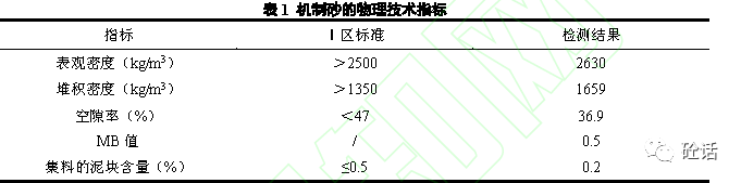

(3)机制砂:取自宝泰开采矿石场,细度模数为2.8,物理性能指标见表1。

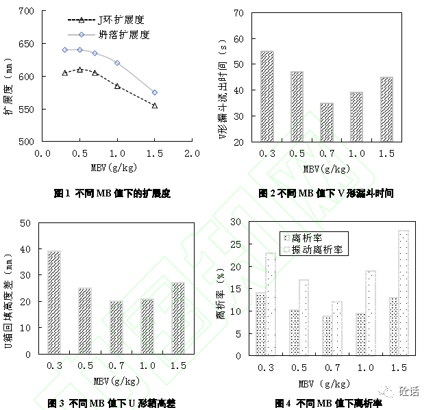

2.1MB值对机制砂自密实混凝土工作性的影响
本文通过外掺粘土来调整机制砂的MB值以做对比试验,试验数据如图1到图4所示。
结果显示,随着MB值的增大,混凝土的坍落扩展度和J环扩展度总体上呈下降趋势,当MB值过大时,扩展度急剧降低,这主要是由于较大的泥粉含量增强了泥粉对水的吸附作用,增强了混凝土的塑性,降低了其流动性;V形漏斗流出时间随着MB值的增大先减小后增大,在MB值处于较小阶段时,泥粉起到适当润滑作用,这对混凝土的流动性有着一定的提升,当MB值过大时则更多表现出泥粉对水的吸附作用,减弱了外加剂对水泥的作用效果,从而使得混凝土的工作性变差。图3和图4分别反应了自密实混凝土的填充能力和抗离析能力,可见当MB值为0.7时,混凝土的流动能力和抗离析能力最强。

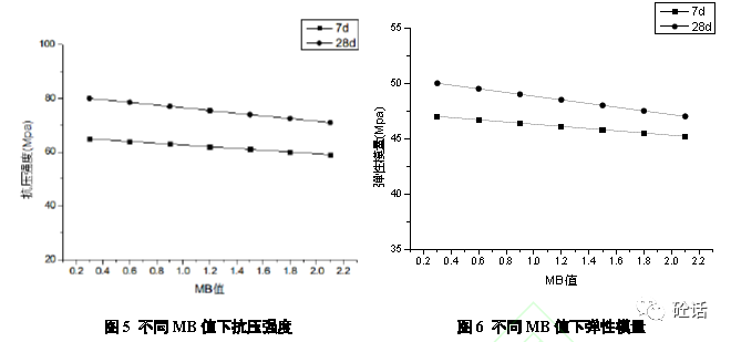

2.2MB值对机制砂自密实混凝土力学性能的影响
选取7组MB值不同的混凝土试样进行7d和28d的抗压强度与弹性模量试验。
试验结果如图5与图6所示,机制砂MB值的变化对C55自密实混凝土抗压强度影响较小,随着MB值增大有略微下降的趋势。这是因为高强混凝土的胶凝材料用量较多,水胶比相对较低,MB值的提高对混凝土保水作用以及界面过渡区的影响并不明显。静压弹性模量试验结果与抗压强度类似,MB值改变对其影响较小。主要原因可能是:影响弹性模量的因素有多种,而MB值变化仅仅是改变了泥粉的含量,未改变其它重要影响参数,因此所受影响较小。

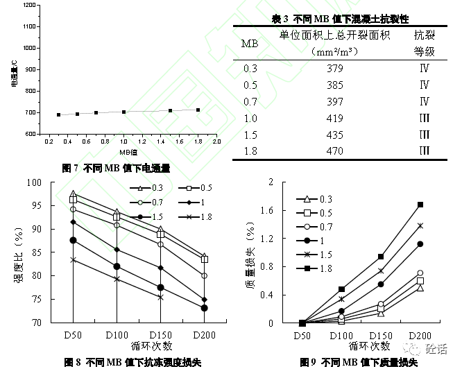

2.3MB值对机制砂自密实混凝土耐久性能的影响
图7结果显示,MB值对混凝土电通量的影响是随着MB值上升而略微增大的。这是因为C55自密实混凝土是高强混凝土,水胶比较低,本身结构较为密实从而MB值上升对混凝土的抗渗性影响较小。
表3结果显示,随着MB值的增大机制砂自密实混凝土的抗裂性能降低,当MB值不大于0.7时,其变化对混凝土的抗裂性能影响较小,抗裂等级为Ⅳ级。当MB值大于0.7时抗裂能力下降开始变得明显。这是因为较大的泥粉含量妨碍了水泥水化,增加了内部微裂纹,降低了混凝土强度。图8与图9结果显示,随着MB值的增加,混凝土的抗冻性能逐渐降低,这是因为MB值增大,带入了许多泥粉,泥粉因其疏松多孔而吸纳了许多毛细孔水,然而其毛细管壁强度相较于水泥石毛细管壁低,从而导致其抗冻性降低。尤其是当MB值大于0.7时混凝土抗冻性能下降尤为明显,泥粉对混凝土的劣化作用愈加显著。

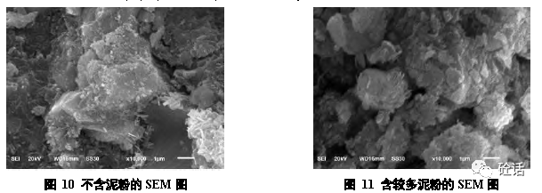

图10和图11是两张对比较为明显的SEM图。从微观层面看,不含泥粉的混凝土结构较为密实。相反,含有泥粉的混凝土结构较为疏松,并且其内部微裂纹以及空隙数量均相对较大。混凝土内部缺陷的增多必然会对其抗渗性,抗裂性以及抗冻性造成不利影响。因此,这正是宏观现象在微观层面上的反映。
通过上述研究发现,混凝土工作性受MB值影响较大,当MB值大于0.7时,扩展度下降尤其明显,这会大大增加泵送阻力,不利施工;由于高性能混凝土本身结构优秀,所以MB值在不太大时其对混凝土的力学性能影响不大;C55自密实混凝土在MB值大于0.7时,其抗冻性能与抗裂性能下降较为明显,在微观上也明显反应出泥粉对混凝土的劣化作用。因此,即使在不同施工条件下,C55自密实混凝土的MB值都应不大于0.7。
