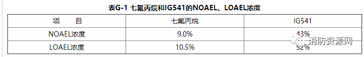

NOAEL浓度:观察不到由灭火剂毒性影响产生生理反应的灭火剂最大浓度。
LOAEL浓度:能观察到由灭火剂毒性影响产生生理反应的灭火剂最小浓度。
当我们控制气体灭火剂的设计浓度不超过LOAEL浓度时,即使出现误喷,对人体也是相对安全的。比如:七氟丙烷在计算机房的灭火设计浓度宜采用8%,而七氟丙烷的LOAEL浓度为10.5%;同样IG541在计算机房等场所的设计浓度也是低于LOAEL浓度。
 根据规范要求:在通常有人的防护区,灭火设计浓度或实际使用浓度,不应大于有毒性反应浓度(LOAEL浓度),该值应符合规范附录G的规定:
     实际应用中,尤其是在组合分配系统中,很难控制好每个防护区的实际设计浓度和使用浓度,难免出现大于无毒性反应浓度(NOAEL浓度)的防护区,根据规范要求:对于这类防护区,应设手动与自动控制的转换装置。当人员进入防护区时,应能将灭火系统转换为手动控制方式;当人员离开时,应能恢复为自动控制方式。防护区内外应设手动、自动控制状态的显示装置。
最后,我们尤其要关注CO2灭火系统,当CO2浓度超过10%,就会导致人体昏迷,而CO2的灭火设计浓度至少在34%以上,因此CO2不能应用于有人区域。尤其在地下室等场所,CO2比空气重,会增加喷放后的通风换气难度。
