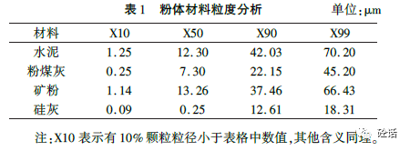

3)胶凝材料:水泥、I级粉煤灰、S95矿粉、硅灰,其粒度分布见表1。

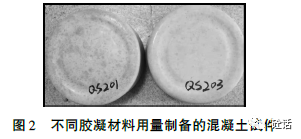

2.1.2胶凝材料用量对流变性及表观质量的影响
胶凝材料用量决定了拌合物浆体的量而拌合物浆体量影响混凝土的富余浆体厚度,进而直接影响混凝土的流变性能。本部分以胶凝材料用量作为单因素变量,探究了其对混凝土流变性能的影响以及对清水混凝土表观质量的影响,如表3和图2所示。
从表3可以看出,在相同的水胶比下,随着胶凝材料用量的增加,坍落扩展度增大,其主要原因在于胶凝材料的增加,增大了体系浆体含量,富余浆体厚度增大使得流动性增加。同时胶凝材料用量较大的,其颜色相对较深。

2.1.4 掺合料对流变性及表观质量的影响
在配合比设计中,掺合料的合理使用十分重要。本部分将探究矿物掺合料的使用对清水混凝土流变性及表观质量的影响。
从表5可以看到,单掺矿粉、单掺粉煤灰以及矿粉和粉煤灰复掺的混凝土拌合物黏度均较大,加入硅灰有利于降低拌合物黏度,改善混凝土流变性能。
从图3可以看出,单掺矿粉和单掺粉煤灰的试件柱均存在一定的色差,且单掺粉煤灰的试件上下色差更为明显。粉煤灰、矿粉和硅灰复掺的清水混凝土柱,表面颜色最为均一,表面质量整体较优。

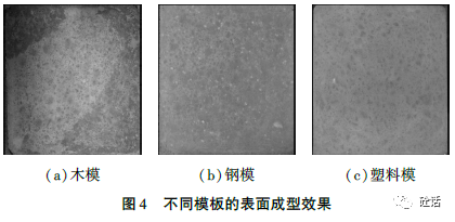

首先在试验室,基于相同的配合比探究木模、钢模和塑料膜模对清水混凝土成型表面质量的影响。配合比如表6所示。
本试验在相同的配合比下,采用相同的水性乳液脱模剂进行试验成型。从图4可以看出,木模成型的清水混凝土存在粘模现象,成型面色差明显;钢模成型整体质量较好,但是表面没有镜面效果;钢模成型的清水混凝土表面存在白点色差,怀疑为乳液脱模剂表面张力比较大,仅单次涂抹使脱模剂未涂抹均匀造成;塑料模成型的清水混凝土表面质量优于木模和钢模成型效果,具有明显镜面效果。

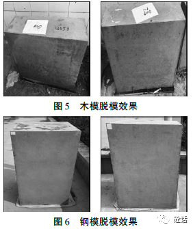

进一步探究木模和钢模对清水混凝土成型质量的影响,明确整体效果,进行了较大试件的浇筑。如图5~6所示。
从试验情况看,使用钢模配以性能较优的脱模剂可以获得表面效果较优的清水混凝土。

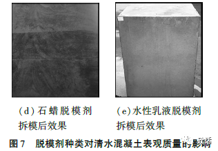

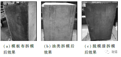

本部分探究了水性乳液脱模剂、油类脱模剂、脱模漆、模板布、石蜡脱模剂五种类型对清水混凝土表观质量的影响。脱模效果如图7所示。
从图7(a)~(e)可以看出各脱模剂对清水混凝土表观质量的影响。分析结果为:①模板布使用后,清水混凝土表面气孔较少,但平整度、光滑度较差,颜色深;②油类脱模剂使用后,清水混凝土表面呈现暗黄色斑块,表面色差严重,且气泡相对较多;③脱模漆使用后,模板表面存在粘模现象,且使用一次后,脱模漆漆膜部分出现脆性脱落;④石蜡脱模剂使用后,清水混凝土表面气孔少,平整度、光滑度较好,但出现的蜡斑会导致表面色差,同时也不利于后期表面保护剂粘接;⑤水性乳液脱模剂使用后,有利于清水混凝土气泡排除,减少表面气孔,在方便拆模的同时不造成表面色差,整体效果较好。
