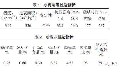

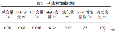

采用P.O42.5水泥,物理性能指标见表1。粉煤灰和矿渣粉分别采用I级粉煤灰和S95矿渣粉,物理性能指标见表2和表3。粗骨料为5~20mm的连续级配碎石。采用减水率为29%的非引气型聚羧酸减水剂。蜡质养护剂。养护膜、塑料薄膜、土工布、棉絮均采用普通类型。

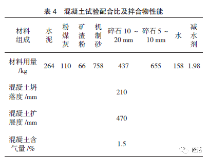

2混凝土试验配合比及拌合物性能
混凝土试验配合比以及拌合物的坍落度、扩展度、含气量等性能的检测结果见表4,均满足《公路桥涵施工技术规范》(JTG/T3650-2020)。

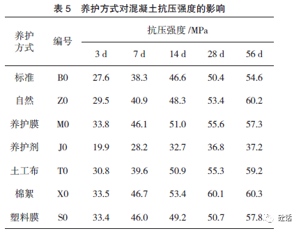

4.1抗压强度的影响
不同养护方式混凝土试件抗压强度见表5。
在测试龄期内,采用养护膜、塑料薄膜和棉絮养护方法的混凝土强度相对较高,混凝土各龄期强度非常接近;采用土工布养护的混凝土强度略高于自然养护下混凝土的强度。五种养护方式下混凝土试件各龄期强度均高于标准养护条件下混凝土的强度;而在表5的七种养护方式中,以涂蜡质养护剂养护的混凝土强度最低,其各龄期抗压强度较其他养护方式低30%左右。养护膜和棉絮养护能够为混凝土内部水泥水化提供充足有效的水分,保证其强度快速发展,说明其保水养护能力强。塑料薄膜养护,虽然不能给混凝土提供额外水分,但由于其密封性好,能够保证混凝土自身水分不散失,在混凝土构件养护14d时,塑料薄膜内表面仍积聚有大量水滴,即能保证混凝土构件表面有一定湿度。土工布养护混凝土的强度发展跟自然养护条件相当,主要是由于土工布的水分保持性差。在炎热环境中,其水分流失速度很快,即便每天定时补充水分,其在大部分时段也处于较干燥状态。

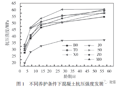

4.2抗压强度的发展
不同养护条件下混凝土试件抗压强度发展见图1。
标准养护混凝土试件的强度发展比采用养护膜、棉絮、土工布、塑料薄膜和自然养护等方式混凝土的强度低,其原因是内部相对更多的层间水将增加混凝土的层间拆分压力,减小水化产物间的黏结力,而降低混凝土的抗压强度。采用涂刷蜡质养护剂养护的混凝土试件强度在七种养护方式中最低,主要由于养护剂涂刷于混凝土表面,阻断了混凝土试件内部与外部环境湿度的交换,由于无外界水分的补充,混凝土内部水化反应不充分,因而造成其强度发展很低。而其余六种养护方式在一定程度上都可以为混凝土试件提供一定的潮湿环境,因而强度发展相对较高。
