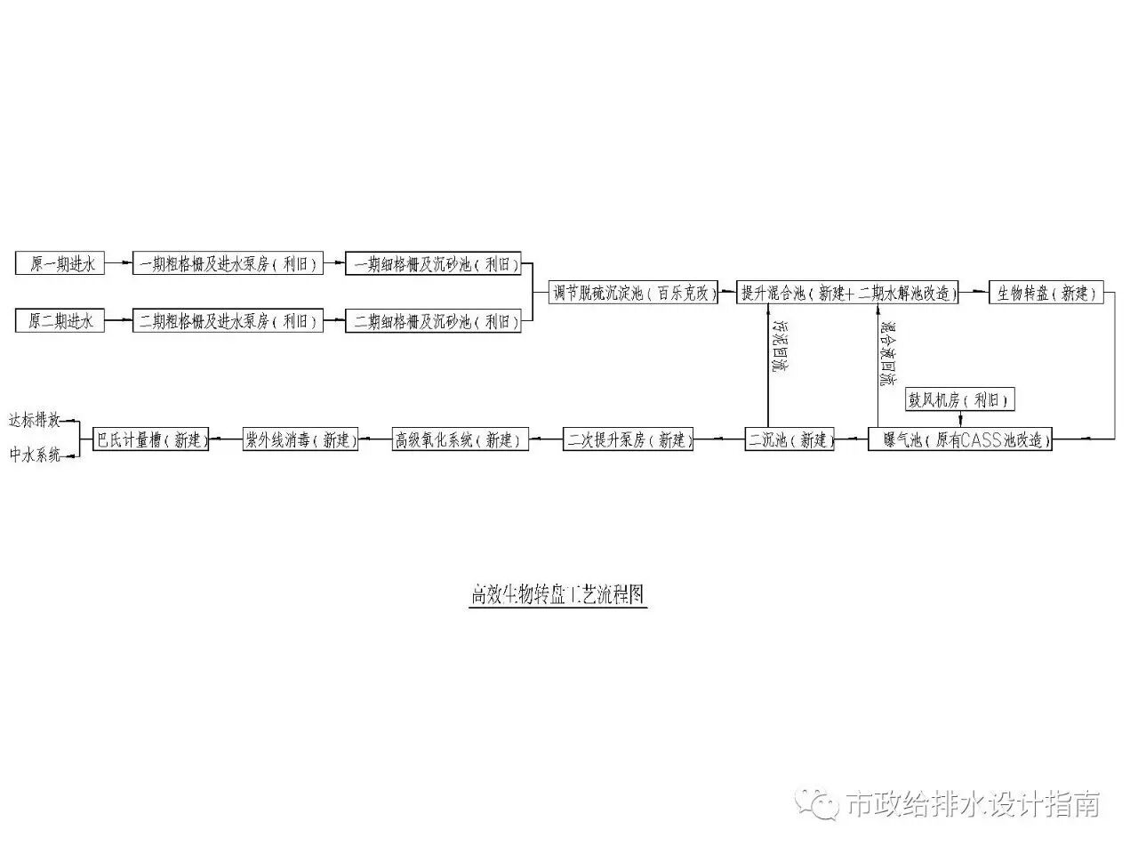

调解脱硫沉淀池:
功    能:对细格栅出水进行均质处理以保证进入二级处理单元的污水水质稳定,同时去除对活性污泥有毒害作用的硫化物、降低污水中的含盐量、调整污水碱度并对均质后的出水进行沉淀处理。
废水不经过预处理先去除硫化物和降低含盐量,生化系统的微生物很难培养,处理效果极差,同时整个系统的设备容易腐蚀。
本工艺段先投加铁盐,将硫化物在低氧条件下氧化,然后再投加石灰水,将污水的PH值调至8左右,之后污水经沉淀池沉淀,达到工艺需求,来完成来水水质的性质,保证后续处理单元的处理效果。
本单元各污染物指标去除效率如下:
COD—30%  BOD—3.3% SS—67%  TN—10%   TP—37.5%
实现本单体设计功能停留时间7h左右即可。
设计实例:某10万t/d污水厂改造工程
调节脱硫沉淀池设计参数
(1)构筑物:
功能:对细格栅出水进行均质处理以保证进入二级处理单元的污水水质稳定,同时去除对活性污泥有毒害作用的硫化物并对均质后的出水进行沉淀处理。
调节沉淀池由一期百乐克池改造而成,保留原有潜水搅拌机,对原有鼓风机进行拆除更换,并将原有沉淀池改为初沉池。
类型:土工结构+半地下钢筋混凝土结构
数量:1组2座
尺寸:111.1×113.0×5.8m(两座外形尺寸)
设计流量:4666.67m3/h
有效水深:5m
(2)主要设备:
A.潜水高速搅拌机(利旧)
类型:潜水高速搅拌机
数量:4台(每座2台)
参数:浆叶外径D=260mm,转速720rpm,N=0.75kw
控制方式:24小时运行,由PLC自动控制,也可现场手动控制。
B.罗茨风机(利旧)
类型:罗茨鼓风机
数量:2台(1用1备)
参数:Q=96m3/min,H=70kPa,N=160kw
控制方式:24小时运行,由PLC自动控制,变频控制也可现场手动控制。
C.行车式吸泥机(利旧)
类型:吸泥机
数量:2台
参数:排泥量10~20m3/h,N=2x0.75+2.2(潜污泵排泥)
D.提升泵
类型:潜水轴流泵
数量:5台(4用冷备用1台)
参数:Q=1100m3/h  H=3m  N=22kW
控制方式:24小时运行,根据进水流量调整回流量变频控制,由PLC自动控制,也可现场手动控制。
E.低速离心搅拌机
类型:搅拌机
数量:12台
参数:N=11kW
