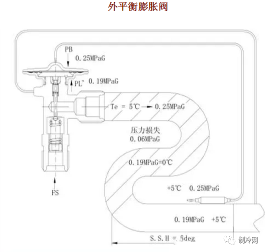

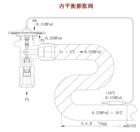

  确定阀的形式:选择内平衡还是外平衡,由蒸发器中的压力降而定。如:对R22系统,当压力降超过相应蒸发温度1℃,均宜采用外平衡式热力膨胀阀。
  内平衡式膨胀阀膜片下面感受到的是蒸发器入口压力;而外平衡式膨胀阀膜片下面感受到的是蒸发器出口压力。
