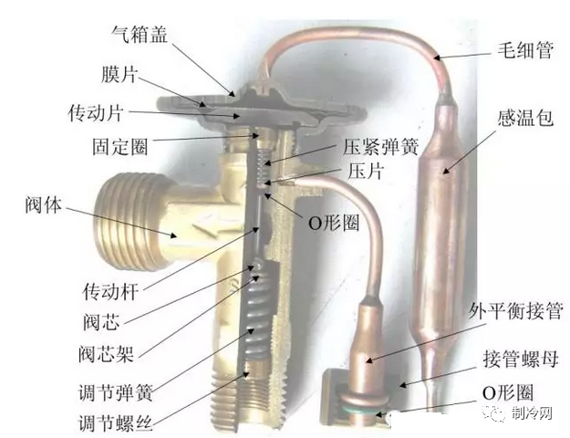

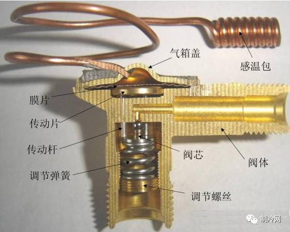

知识点:热力膨胀阀结构
来源:网络,如有侵权,请联系删除
  根据结构的不同,热力膨胀阀有内平衡式和外平衡式两种,内平衡式膨胀阀适用于蒸发器管道阻力损失较小的系统,外平衡式膨胀阀适用于蒸发器管道阻力损失较大的制冷系统,区别就是:内平衡式膨胀阀膜片下面感受到的是蒸发器入口压力;而外平衡式膨胀阀膜片下面感受到的是蒸发器出口压力。

膨胀阀平衡原理讲解
知识点:膨胀阀平衡原理 来源:网络,如有侵权,请联系删除      P1= P2 + F   P1: 气箱头内充注介质对应于温度产生的压力,作用在膜片上方;   P2:蒸发压力(对内平衡为阀出口压力,对 外平衡为蒸发器出口压力),作用在膜 片下方;   F:弹簧力,作用在膜片下方。   气箱头温度降低时P1<P2+F,阀口开度减小;气箱头温度升高时P1>P2+F,阀口开度增大;其它力:如膜片刚度、传动部件摩擦阻力、流体对阀芯的作用力等,在分析时暂不考虑。
