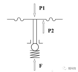

知识点:膨胀阀平衡原理
来源:网络,如有侵权,请联系删除
  P1= P2 + F
  P1: 气箱头内充注介质对应于温度产生的压力,作用在膜片上方;
  P2:蒸发压力(对内平衡为阀出口压力,对 外平衡为蒸发器出口压力),作用在膜 片下方;
  F:弹簧力,作用在膜片下方。
  气箱头温度降低时P1<P2+F,阀口开度减小;气箱头温度升高时P1>P2+F,阀口开度增大;其它力:如膜片刚度、传动部件摩擦阻力、流体对阀芯的作用力等,在分析时暂不考虑。
