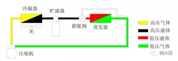

  热力膨胀阀又称温度调节阀,在制冷系统中,热力膨胀阀装在蒸发器进液口的供液管道上,具有三个方面的作用:
  ①节流降压
  将冷凝器冷凝后的高温高压制冷剂节流降压,成为容易蒸发的低温低压的汽液混合物,进入蒸发器蒸发,吸收外界热量。
  ② 调节流量
  根据感温包或气箱头得到的温度信号,膨胀阀能自动调节进入蒸发器的制冷剂流量,以适应制冷负荷不断变化的需要。
  ③ 保持一定过热度、防止液击和异常过热
  膨胀阀通过流量的调节使蒸发器具有一定的过热度,保证蒸发器总容积的有效利用,避免液态制冷剂进入压缩机引起液击;同时又能控制过热度在一定范围,防止异常过热现象的发生。
