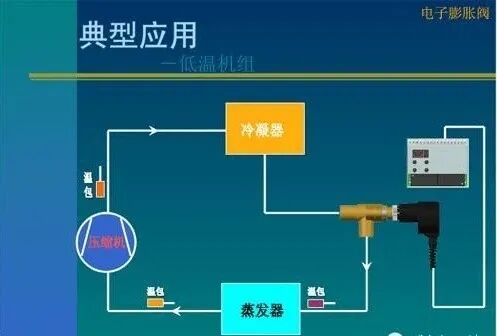

知识点:电子膨胀阀系统调试
来源:网络,如有侵权,请联系删除
电子膨胀阀:安装之前必须参考电子膨胀阀厂家的安装指南。
控制器:按安装指南连接对应电线,尤其注意电源符合要求。
压力传感器:压力接口最好在水平铜管的上方,以免杂质堵塞。
温度传感器: 温度传感器必须牢固的紧贴管壁,并用保温层可靠包裹,同时使用卡篐固定。最好在管道中焊接盲管。温度传感器应当仅仅感受吸气温度。温度传感器的连接导线长度一般不得超过3米。
