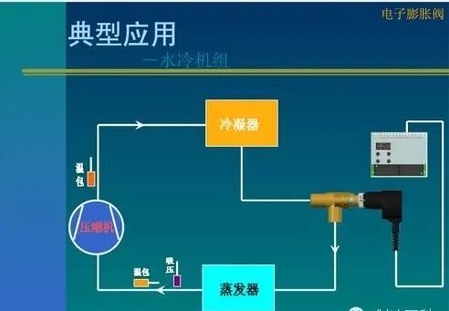

电子膨胀阀吸气过热度控制
知识点:吸气过热度 来源:网络,如有侵权,请联系删除 吸气过热度控制系统由电子膨胀阀、压力传感器、温度传感器、控制器组成,工作时,压力传感器将蒸发器出口压力P1、温度传感器将压缩机吸气过热度传给控制器,控制器将信号处理后,随后输出指令作用于电子膨胀主阀的步进电机,将阀开到需要的位置。电子膨胀阀吸气过热度控制制冷系统原理图如下图所示: 推荐资料: 变频空调膨胀阀开度200------300的时候空调吸气压力
