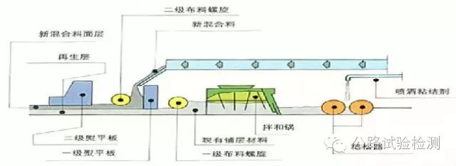

2、重铺再生:先用加热设备把沥青路面烤热软化,接着铣刨旧沥青层,不同的是将铣刨下来的沥青料直接进行摊铺,紧接着在其上面再摊铺一层新的沥青混合料,然后用压路机碾实。
3、复拌再生:先用加热设备把沥青路面烤热软化,再用铣刨机铣刨旧沥青层,然后按一定比例添加再生剂再添加用来调整集配的新料,搅拌后将混合料收集排放到摊铺机上进行摊铺,最后用压路机碾实。

2、路面重铺工艺:路面重铺该是将原路面翻松,同时在其上摊铺新材料层,然后将两材料层同时压实成型的一种工艺。此工艺用于恢复路面摩擦性,改善横坡度,消除车辙,提高路面强。这种工艺可以摊铺很薄的沥青磨耗层,所以当普通罩面法不适用时,也可应用重铺法。重铺工艺可用来进行路面补强,由于在铺层之间形成了热结合面,这种工艺可实现很薄的罩面,对于优良的沥青混合料罩面厚度可减至12mm,而常规罩面厚度是它的2-3倍。薄层重铺法一般比其他涉及罩面的就地热再生作业法更经济。实践证明,重铺法也适用于市政维修工程。虽然再生机组的作业速度比常规的铣刨-摊铺作业速度低,但其仅干扰一次交通,且占用交通的总时间较少。在更实际的作业中,对于指定的停车场或行车道,重铺列车阻断交通仅有10-15分钟,在其后即形成了立即可以使用的路面。根据沥青再生协会的沥青再生基本指导手册,重铺法是最适合于松散、坑槽、各种裂缝或抗滑性、行驶质量恶化等病害的处置。对于泛油、车辙、搓板、拨量及其他表面病害的处置,重铺法也是有效的。重铺法也可用来提高路面强度。
3、路面复拌工艺:通过添加新热混合料、沥青或再生添加剂,经现场搅拌、摊铺、压实,以改善现有路面特性的就地热再生方法。复拌工艺适合于老化路面的改造、非稳定磨损路面的恢复和提高路面强度,复拌工艺是路面改善最适合的就地热再生技术,这一工艺对于处治车辙、松散、老化和其他50mm以内的路面缺陷是最经济有效的解决方案。用复拌法进行的沥青再生可改进(修正)包括骨料级配、抗滑系数、沥青含量、沥青的流变特性、混合料稳定性和空隙性等。在这一工艺中,预加热机和加热铣刨机和加热路面至37-50mm深,翻松路面并形成堤状料堆,然后将其输送到车载搅拌锅中。在搅拌锅中,再生旧料与再生剂、添加料或新热混合料均匀混合。根据再生协会发布的基本再生指导手册,复拌法最适合于处治坑槽、泛油、搓板、拥包,以及车辙、脱皮、老化等发生在50mm深度以内的路面病害。这一工艺也可有效应用于处治各种裂缝表面松散、摩擦阻力减小等病害。
“再生” +“加铺”施工工作原理

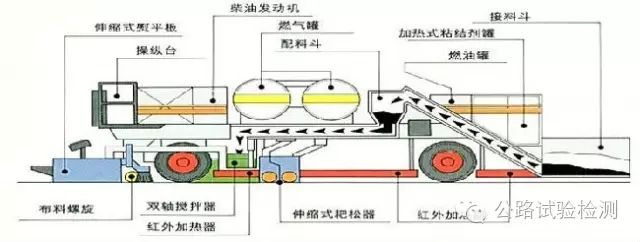

路面再生机一般由加热装置、新加混合料供给装置、铣刨装置、混合装置和摊铺装置等组成,由于选择的就地热再生方式的不同其具体的组成也不同。如果采用复拌再生方式,就有新加混合料供给装置、铣刨装置、混合装置和摊铺装置这四部分;如果采用重铺再生方式,就没有混合装置而需要两个摊铺装置分别用来摊铺铣刨后的沥青料和新沥青混合料。
1、加热系统主要由燃烧装置、加热装置、燃料罐、液压装置、发动机、操纵装置、行走装置等组成,它的用途是将需要再生处理的沥青路面均匀加热至要求的温度。
2、新加混合料供给装置:该装置由料斗及链板式输送机组成,用来供给沥青混合料。
3、铣刨装置:主要部分是转子结构,通过转子的转动铣刨沥青路面。其设计的关键是刀具更换的方便及刀具的优化排列,在现场可以快速更换并使刀具即使在最大的工作深度也具有足够的拌和空间,同时还能保证转子工作平稳,从而降低转子驱动系统的磨损提高其寿命。
4、混合装置:主要工作部分是搅拌器。搅拌器上一般装有反转搅拌轴,可确保翻松的混 合料与新混合料和沥青具有最良好、最均匀的搅拌。可以通过改变搅拌轴上独立的搅拌桨叶片角度来决定最佳的混合料质量。
5、摊铺装置:主要是通过作为标准设备安装在摊铺机上的可变宽度的熨平板来完成最终混合料的铺设,形成断面正确的道路。熨平板可调节到与实际的翻松器宽度相匹配,熨平板的振捣和振动作用力可调节,以便达到最好的预压实效果。
就地热再生设备工作原理图
