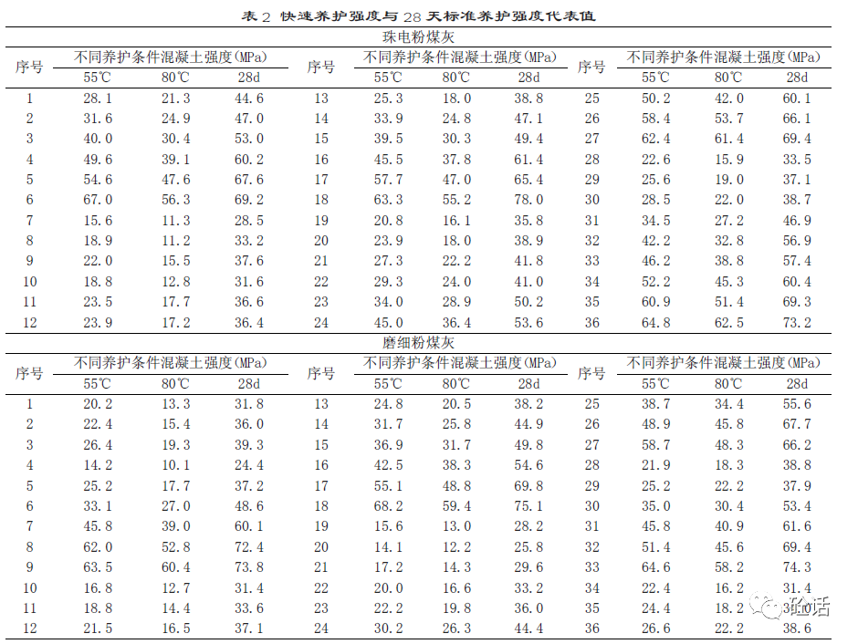

55℃、80℃快速养护强度与28d标准养护的混凝土强度代表值见表2。
3.1建立快速养护回归方程
利用表2数据绘制的散点图进行拟合的线性和幂函数回归方程见图1、图2,不同养护方式的回归方程式、相关系数和剩余标准差见表3。
3.2结果分析
使用不同种类的粉煤灰建立的55℃温水法和80℃热水法快速养护强度与28天标准养护强度回归方程的相关系数都大于0.90,这表明在不同原材料的条件下,混凝土快速养护的回归方程依然具有较好的相关性,快速养护回归方程具有较好的材料适用性。表3中55℃温水法和80℃热水法快速养护的线性和幂函数回归方程的相关系数都高于0.90,剩余标准差都小于28d标准养护强度的10%。根据《早期推定混凝土强度试验方法标准》JGJ/T15-2008中的规定,这两个关系式下的55℃和80℃的快速养护强度都可以用于推定混凝土的28天标准养护强度。另外55℃温水法和80℃热水法相比,55℃温水法的快速养护关系式的相关系数更高,剩余标准差更低,这与80℃热水法的养护时间相对较短、时间误差较大有关,从准确性方面推荐采用55℃温水法进行28天标准养护强度的推定。另外无论是在55℃温水法还是80℃热水法中,进行幂函数回归的相关系数都比线性回归相关系数高且剩余标准差低,这说明了幂函数回归精度要高于线性回归。
