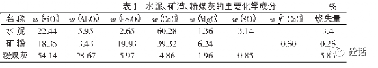

(7)粉煤灰:麻城电厂产Ⅰ级灰,筛余6.8%,需水比95%。其中,水泥、矿渣、粉煤灰主要化学成分见表1。

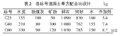

试验以C25,C40,C60为例,系统研究砂含泥量对低、中、高标号混凝土性能的影响规律,各配合比设计见表2。其中:C25和C40配比外加剂含固量10%,C60配比外加剂含固量20%。

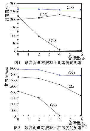

试验采用表2配比,单因素改变河砂含泥量分别为0%,2.0%,4.0%,6.0%,考察河砂不同含泥量对混凝土坍落度、扩展度的影响,试验结果见图1,2。
从实验结果可以看出,各标号混凝土的扩展度均随着含泥量的增大而减小,C40,C60混凝土坍落度也呈现相同变化趋势,但C25混凝土坍落度在一定含泥范围内随着含泥量的增加而增加。因为C25混凝土胶凝材料用量少,黏聚性和裹浆量不好;当含泥量较少时,测坍落度容易出现“草帽”状,造成坍落度偏小扩展度很大的现象;当含泥量增加时C25混凝土黏聚性逐渐变好。这是因为泥作为粉状材料,对混凝土的胶凝材料有一定的补充,起到了掺合料的填充作用,能够改善新拌混凝土的和易性。当含泥量提高到一定量以后,其对聚羧酸外加剂的吸附量增加明显,并起着主导作用,表现为混凝土流动性变差、损失变快。

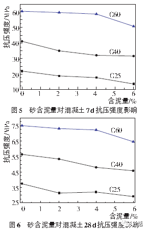

2.4砂含泥量对混凝土强度的影响
保证原材料不变的情况下,采用表2配合比,单因素改变河砂含泥量为0%,2.0%,4.0%,6.0%,测试混凝土7d,28d强变化规律,见图5、6。
图5,6实验结果表明:(1)含泥量从2%增加到6%,70d强度下降情况是:C25混凝土下降37.9%,C40混凝土下降23.1%,C60混凝土下降16.0%;28d强度下降情况是:C25混凝土下降22.2%,C40混凝土下降18.8%,C60混凝土下降13.9%。从强度下降率来看,含泥量对低标号混凝土强度影响较高标号混凝土强度影响更大,对混凝土早期强度影响较后期强度影响更大;但从强度下降绝对值来看,含泥量对高标号混凝土强度影响更大。(2)随着含泥量增加,各标号混凝土强度整体均成下降趋势,这是因为天然砂中的泥粒径一般小于0.050mm,这些极细粉易包裹在集料表面,妨碍集料与水泥石之间的粘结,形成软弱的界面层,成为混凝土中的薄弱区;在受到外力破坏时混凝土的薄弱区极易被破坏,导致混凝土的强度性能降低。
