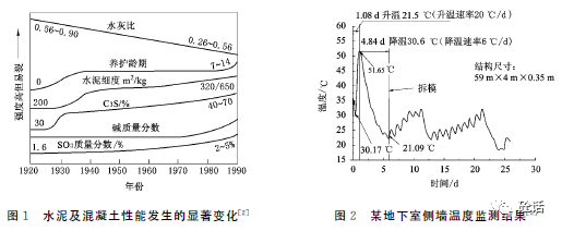

2)水泥细度增大,水化放热速率加快,温升及温降问题突出。Burrows[2]指出,一味快速施工的需求导致了水泥在半个世纪以来细度增加了不止1倍(图1),而水泥细度的增加,使得早期水化速度明显加快,虽然增加了水泥早期强度,却导致了早期的放热速率急剧增加。当水泥细度从160m2/kg增加到300m2/kg时,1d的放热比率(占28d)从40%增加到近75%。而对江苏地区P·O42.5水泥调研结果表明,水泥的细度基本在360~390m2/kg范围内。如图2监测结果所示[4],由于早期放热速率集中,对于厚度仅为35cm的较薄墙体,1d左右温升可达20℃以上,其后温降速率达到6℃/d。

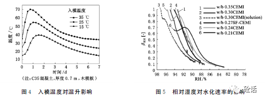

在硬化阶段,温度对水泥水化的影响也满足化学反应速率常数随温度变化关系的经验公式———ARRhenius公式,温度越高水化放热速率越快,对于大体积混凝土,会导致温峰增加且温峰出现时间提前,但对温升(温峰和初始温度差值)影响相对较小;对于具有一定散热条件(如墙板)的结构,图4表明,入模温度越高混凝土的温升越大,进而造成较大的温降收缩。湿度一方面影响水泥水化速率,水泥处于低湿度环境时,水化速度显著降低(如图5所示[8]),如果相对湿度降低至一定值(h≈75%)[9],水泥水化过程减慢,甚至可能停止;另一方面引起湿变形的主要驱动力—孔隙负压随着湿度降低而快速增大,造成混凝土收缩(尤其是干燥收缩)显著增加。

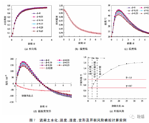

混凝土抗裂性设计方法大体经历了以下2个发展阶段:第一阶段始于上世纪90年代,Ulm等[12-13]研究了温度-水化-力耦合作用,并建立相应模型预测混凝土收缩和开裂。然而,该研究并未考虑徐变和湿度影响。Cervera等[14-15]所提出的热-水化-力耦合模型可以模拟混凝土的水化、老化、损伤及徐变等。此外,Lackner等[16]也提出了相关的耦合模型。但该阶段所体的模型均未考虑湿度的影响。第二阶段,综合考虑“水化-温度-湿度-约束”多因素耦合(如Gawin等[17-18]、Luzio等[19-20],Li等[21]),并用于预测混凝土水化、收缩、应力等性能分析。在具体计算方法上,通过“水化-温度-湿度”多因素耦合机制,实现室内标准条件与现场复杂环境相对应;在热力学和多孔介质力学等理论的基本框架下,代入结构尺寸等约束条件,建立了“水化-温度-湿度-约束”耦合,实现了从材料到结构层次的混凝土收缩开裂的模拟预测。在开裂准则方面,理论上来讲,开裂风险系数(任意时刻收缩引起的拉应力和抗拉强度的比值)超过1则会开裂,但实际工程中,由于材料性能的不均匀性及损伤,一般控制开裂风险系数小于0.7,则可有效控制收缩裂缝。图7为计算实例[22]。

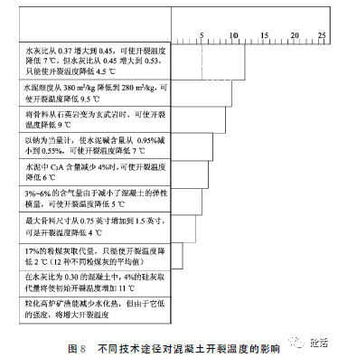

图8为根据RILEMTC119TCE3标准试验确定的各种技术途径对温度收缩开裂影响的比较(开裂温度降低幅度越大,抗裂性越好)[23],从试验结果可知,提高水胶比、降低水泥细度、试验温度膨胀系数小的骨料降低水泥碱含量、降低水泥中C3A含量、引气、提高骨料粒径和掺加粉煤灰可以降低混凝土的开裂温度,提升抗裂性。就具体原材料优选及配合比优化而言,水泥细度、C3A含量、碱含量则是影响抗裂性的关键指标,根据相关的标准或指南,以及大量的研究工作总结,建议控制水泥比表面积宜≤350m2/kg;C3A≤8.0%;碱含量≤0.6%;矿物掺合料、骨料、外加剂等应在满足国家的标准或规程要求基础上,择优选择;混凝土配合比应根据结构混凝土开裂的主要原因进行设计,一般遵循低水泥用量、适当水胶比、最大堆积密度等原则。

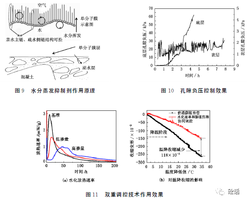

传统洒水、覆膜等养护方法会对塑性阶段混凝土表层外观、渗透性等造成负面影响,仅适用于解决硬化混凝土的水分蒸发问题。针对上述问题,通过引入双亲性分子结构,在高盐、高碱的混凝土表面泌水层上实现自组装,并形成稳定单分子膜(图9)。所形成的单分子膜在温度40℃、湿度为30%和风速为5m/s的条件下,可抑制水泥基材料水分蒸发达75%以上(图10),进而大大推迟了该阶段收缩驱动力(孔隙负压)的出现时间[24-25],并有效减少混凝土表面起皮和结壳等现象。工程应用过程中,根据孔隙负压监测结果,及时喷洒水分蒸发抑制材料,将表层孔隙负压控制在2。0kPA以下,完全避免在极端干燥条件下混凝土的收缩开裂。该项技术成功应用于兰新高铁(环境温度>40℃;地表温度>50℃;湿度<30%;风速>8m/s),实现了2×106m2混凝土无塑性裂缝。
3.2.2水化速率与膨胀历程双重调控技术
降低温升和混凝土收缩是抑制硬化阶段开裂的关键。处于强约束条件下(如地下结构底板对侧墙的约束)混凝土,往往温升高、温降速率快,且叠加自收缩,5~7d产生的内应力即可能超过其极限抗拉强度,出现开裂,并在夏季施工和高强混凝土中更为突出。针对该类结构特点,采取水化速率与膨胀历程双重调控的技术措施,一方面通过调控温度场,降低结构温峰,另一方面通过膨胀历程的调控,提升温降阶段的膨胀效能,补偿温降收缩,从而抑制混凝土的硬化阶段早期开裂。如图11所示,通过在外加剂分子中引入含多羟基的功能基团,开发了水化热调控材料,能够降低水泥水化放热速率峰值50%以上,降低结构混凝土的温升5~10℃以上;水化热调控材料不仅能够调控水泥水化历程,还具有调控膨胀材料膨胀历程的效果,在快速温降阶段产生足够膨胀(温降阶段的膨胀增大50~120με)。该项目解决了传统单一措施(如补偿收缩)作用历程和混凝土温度及收缩历程相不匹配问题,可降低结构开裂风险系数降低60%以上,结合施工等综合措施,可控制开裂风险系数小于0.7,应用于轨道交通、桥梁等工程,实现无可见裂缝。

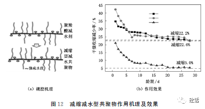

现代高性能混凝土均掺加化学减水剂,但传统的减水剂均增大混凝土的收缩,如在GB8076—2008《混凝土外加剂》中只规定高性能减水剂28d的收缩率比≯110%。掺加减缩剂是抑制收缩的重要技术途径,但传统缩聚型减缩剂存在成本高且降低混凝土强度等缺点。针对上述问题,将微疏水改性聚醚侧链采用原位接枝到弱吸附聚合物主链,协调聚合物亲水亲油平衡,有效降低了孔溶液表面张力和离子浓度,实现减缩、分散与分散保持的协同[图12(A)]。掺量0。4%时,28d干燥收缩率降低20%以上[图12(B)]。与传统复配技术(普通聚羧酸与传统低分子减缩剂)相比,达到同样性能水平时,掺量降低60%以上。这项技术应用于田湾核电、港珠澳沉管隧道等工程,有效降低了服役阶段干燥收缩开裂风险。
