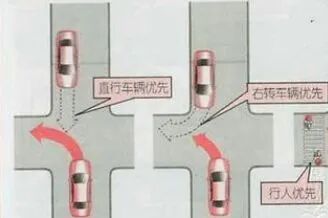

7、平面交叉的交通管制方式:
主路优先:被交叉公路等级较低、交通量较小或相交公路中有一条为干线公路;
信号交叉:相交公路的功能和等级相同,交通量或行人数量很大;
无优先交叉:一般仅用于相交公路等级很低,交通量不大的情况。

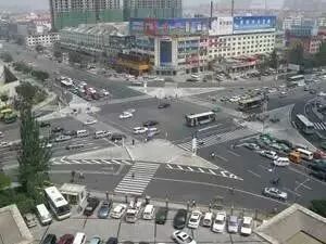

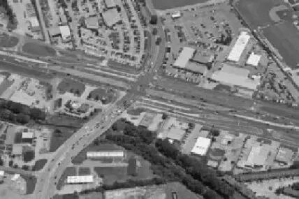

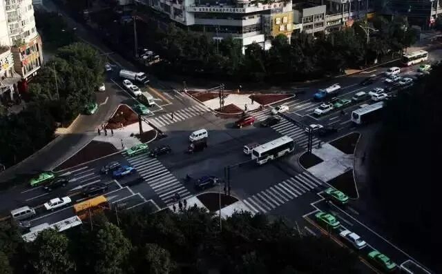

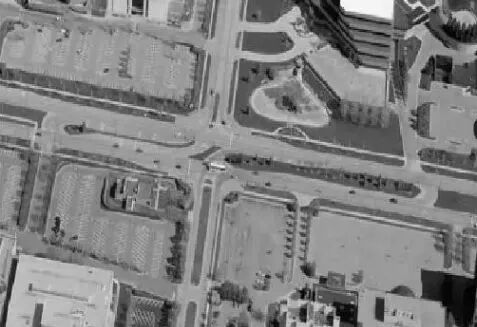

传统交叉口设计普遍用较大转角半径

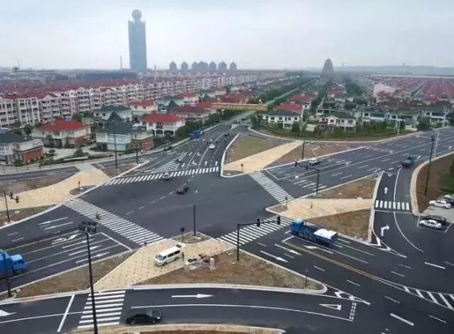

传统规划以保障机动车出行的空间和速度为首要考虑,因此在过去几十年的城市规划和交通设计领域,不但马路宽、街区大,与之相配合的交叉口也主张采用较大的转角半径,甚至在大半径交叉口基础上额外渠化拓宽,以增加交叉口的通过能力,提高机动车直行和转弯的速度,以致于诞生了很多规模超大的巨型交叉口。
采用较大半径且渠化拓宽的交叉口,长这个样子:
以上是近年来我国一些城市进行的交叉口改造工程,媒体报道时普遍采用了积极正面评价,说辞主要是“进一步优化了交通布局,提高了交叉口的安全性和通行能力,同时也美化了城镇环境”。这样的交叉口设计完全是从机动车角度出发,在传统大街区模式下,保证机动车快速通过交叉口或快速右转弯,避免交叉口堵死。
然而,这样的设计对过街行人和自行车非常不友好。首先,右转机动车速度过快,给行人和自行车带来很大的安全隐患。其次,行人自行车过街距离太长。最后,为了满足相交道路机动车的通过能力,行人过街的绿灯时间不够用。

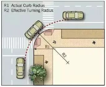

国际上普遍推荐采用较小的转弯半径
对小转弯半径的优势也有明确的研究和定性:越小的转弯半径,对过街行人越有利。小转弯半径优势明显:①可以迫使机动车转弯时降低车速减少事故;②有效缩小交叉口范围,减小行人过街的距离;③增大步道在交叉口转角空间的面积;④有利于交叉口处步道坡道的设置。

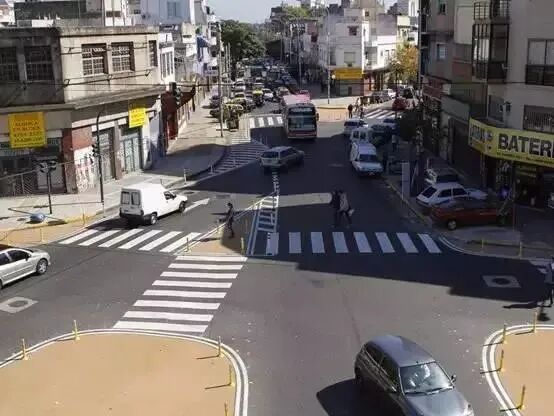

有人肯定要说,小半径的路口对行人自行车是友好了,但会不会加剧道路拥堵?
(1)由于城市交叉口的体型巨大,机动车通过所需时间也较长,导致信号相位周期长、交叉口利用效率低。因而,时常见到因抢道导致交叉口堵死的情形。交叉口瘦身后,空间变小,机动车通过用时缩短,信号周期也可相应减短,各交通方式更容易遵守规则,各行其道,空间利用效率增加,有助于缓解因无序冲突导致的拥堵。
(2)我国绝大多数城市,右转机动车是不受信号相位限制的,即“随时右转”。这样做的优点是,右转通过能力非常大,右转车几乎很少排队拥堵;但缺点无疑是非常不利于行人和自行车过街。规定交叉口使用较小的半径,实际上只是限制了右转机动车的速度,降低了右转机动和过街行人之间因空间冲突产生事故的可能性,而右转车“随时右转”的这一特权,并没有改变,因此不会额外增加交通拥堵。

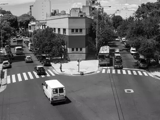

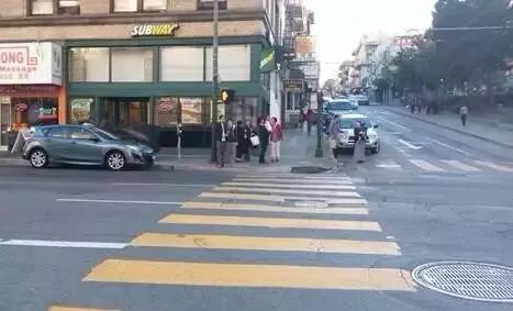

(3)下面两图分别是北京和昆明某路口的过街行人和电动自行车。这样连续的人流和自行车,事实上会截断右转车流。也就是说,在城市核心区人流密集的交叉口,右转车想快也是快不起来的。因此,对城市核心区而言,小半径的交叉口固然会降低机动车右转的速度,但与较大半径的交叉口相比,不会带来额外的拥堵。
(4)小半径交叉口更有利于行人和自行车通行,因此可减少部分机动车出行需求,道路交通需求减少,也对拥堵有一定缓解作用。
所以说,小半径交叉口不会给交通添堵,反而有利于疏堵。

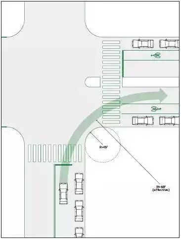

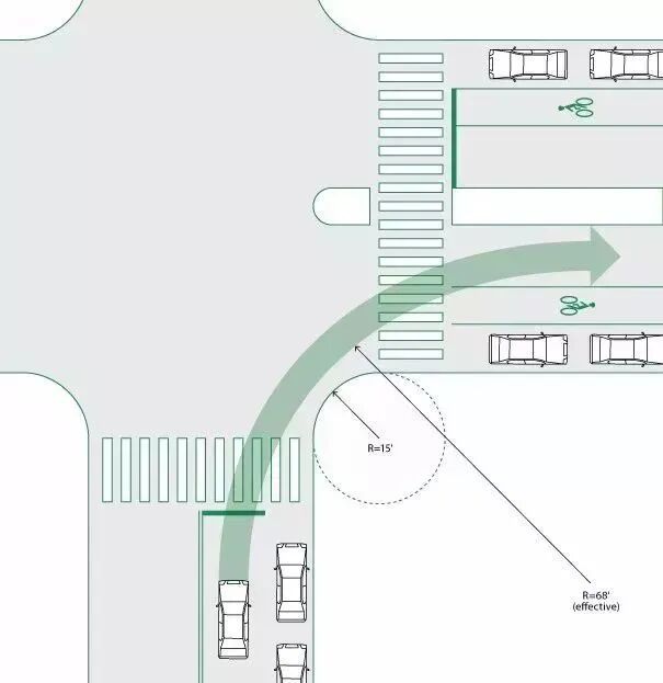

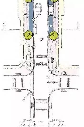

《美国城市街道设计手册》规定,常规城市道路交叉口转弯半径是3~4.5米(10~15英尺),且在很多城市,转弯半径用了非常小的0.6米(2英尺),大于4.5米的转弯半径只会在极特殊情况下才会采用。
▲美国城市街道设计手册
美国波特兰市现有的城市道路交叉口转角半径最小的仅有0.72米。近年来新建或改扩建道路的转角半径多采用4.6米。根据《波特兰行人设计导则》的研究,认为当路侧有机动车停车带或自行车道的情况下,机动车右转的有效半径足够大,实际路缘石的半径最小可以为1.5米。
▲波特兰街道设计导则
欧洲城市道路交叉口普遍采用较小的转弯半径,英国的《街道设计导则》明确提出城市道路交叉口转弯半径为4米。
▲英国街道设计导则
《阿布扎比街道设计导则》规定,城市道路街角转弯半径采用2-5米,最大不超过5米,个别路口如无车辆转弯需求可以设最小值0.5米。同时规定机动车右转速度规定最大不得超过15km/h。
▲阿布扎比街道设计导则

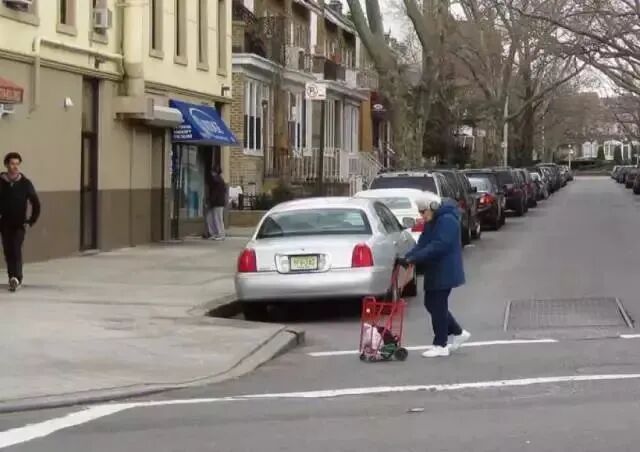

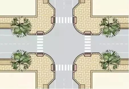

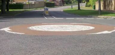

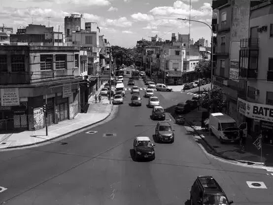

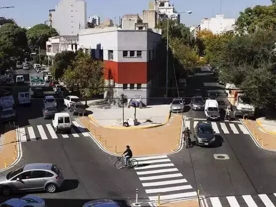

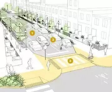

此外,在居住区或是有路侧停车的城市支路,可将交叉口进行缩窄设计,以减小行人过街距离,进一步降低车辆转弯速度、保障行人安全。
对中国绝大多数城市已建成的巨大型交叉口的瘦身改造,这些内容有很强的参考意义。
缩窄设计的交叉口长这样:
▲美国城市街道设计手册
▲芝加哥街道设计导则
▲波特兰街道设计导则
▲阿布扎比街道设计导则
▲纽约,纽约街道设计导则

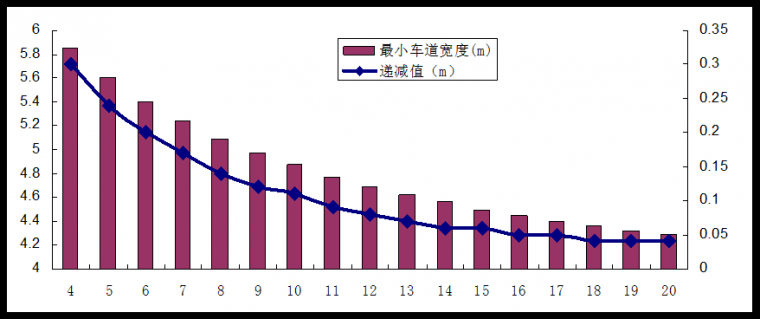

根据车道宽度要求看转弯半径
车辆转弯有轮差,所以转弯车道宽度要求一般稍大。以常规大巴公交车行驶为例,横向侧距取0.5米,则可以计算得出车道宽度和转弯半径的对应关系图如下。
图1 转弯半径和最小车道宽度的关系
由上图可以发现,转弯半径小于9米时,车道宽度大于5米且递减值迅速增大。从安全角度和用地角度都可以认为,小于9米的转弯半径不够合理。

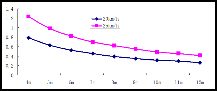

交叉口行车速度应该降低,工程中通常都按照折半计算。若以不同的速度通过不同半径的弯道,可以计算车辆的横向力系数,以此反映行车舒适性和安全性,以常见的20km/h和25km/h为例进行说明。
图2 横向力系数和最小车道宽度的关系
上图可以发现以下结论:
一是,转弯半径小于6米时,车辆以常见较小设计速度行驶在常规路面上也有侧滑的可能性(摩擦系数按照0.5);
二是,转弯半径小于8米时,乘客明显感觉到弯道行驶带来的不舒适(横向力系数大于0.4);
三是,转弯半径小于9米时,车辆以较大速度行驶在弯道中也有侧滑风险。
转弯半径取值应在一定的合理范围,不能因为过分强调慢行而忽视安全或者造成交通拥堵。建议在一般情况下转弯半径建议取值不小于9米,特殊情况下应不小于6米。

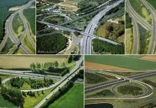

国外四种典型交叉口设计

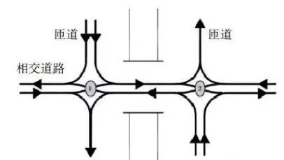

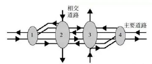

一、分离式菱形立交
1、立交特点
分离式菱形立交(Diverging Diamond Interchange),又称双交叉菱形立交, 最早建于法国,2003年由Gilbert Chlewicki 提出,并得到联邦公路管理局(FHWA)的重视和推广。法国某城市的分离式菱形立交实景图见图1。2009 年6 月,美国密苏里州春田市第一座分离式菱形立交竣工通车,至今全美已建成47 座分离式菱形立交。
一般菱形立交的2 对匝道在横向道路上形成2 个平面交叉口,分离式菱形立交与传统菱形立交的不同之处在于这2 个平交口之间的交通组织,横向道路的左转和直行车辆进入道路左侧行驶后,左转车辆可自由驶入匝道,不受信号灯控制,匝道上的左转车辆可直接汇入干道车流,因而平交口信号灯无需设置左转相位。
2、交通组织设计
分离式菱形立交的交通组织设计如图2 所示,2 个平交口均由信号灯控制,信号相位设置为2 相位。横向相交道路的右转车辆不受信号灯控制,可直接右转至匝道,与对向的左转车辆汇合;左转和直行车辆通过平交口①后 ,进入道路左侧行驶,左转车辆可直接左转进入匝道,与对向的右转车辆汇合,直行车辆需通过平交口② ,继续进入道路右侧行驶。
分离式菱形立交的适用条件主要包括:高速公路或快速路与主次干道的交叉;横向相交道路或匝道的左转流量较大;上下匝道方向车流无直行需求。

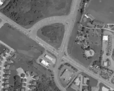

连续流交叉口(Continuous Flow Intersection),又称Displaced Left-Turn Intersection,最早出现于墨西哥,但在美国得到广泛应用和推广,2006 年4 月,路易斯安那州巴吞鲁治市,美国第3 个连续流交叉口竣工通车。美国某城市的连续流交叉口实景图:
其设计思想是将左转车流与对象直行车流的冲突点提前到路段,以减少主交叉口的冲突点,简化主交叉口信号相位,通过路中交叉口与主交叉口的信号协调控制实现交通流的“连续”。
2、交通组织设计

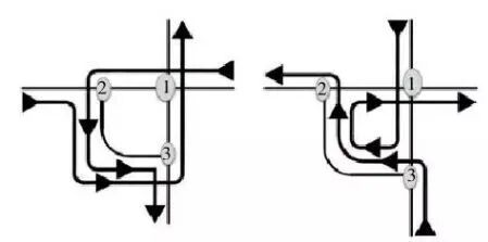

2000 年Jonathan Reid 提出一种新型交叉口设计方案,即扇形交叉口(Quadrant Roadway Intersection)。其设计思想是主交叉口禁止左转,利用十字交叉口某象限内的连接通道组织车辆左转,简化主交叉口信号相位,从而提高交叉口运行效率,改善主交叉口的拥堵状况。美国某城市的扇形交叉口实景图:
2、交通组织设计
扇形交叉口左转车辆的交通组织如图所示:
东进口左转车辆的交通组织:直行并通过主交叉口①行至交叉口②左转进入连接通道,行至交叉口③左转,直行至主交叉口①,二次通过该交叉口。
西进口左转车辆的交通组织:右转进入连接通道,行至交叉口③左转,直行并通过主交叉口①
南进口左转车辆的交通组织:行至交叉口③左转进入连接通道,行至交叉口②再次左转。
北进口左转车辆的交通组织:直行并通过主交叉口①,行至交叉口③右转进入连接通道,行至交叉口②再次右转,最后直行并通过主交叉口①。
