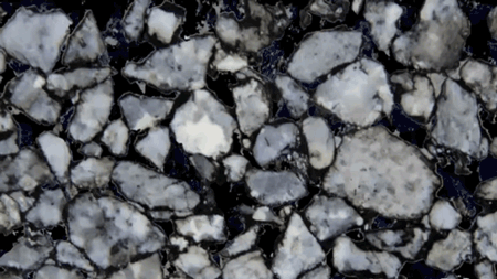

大空隙灌浆沥青路面技术是在柔性的大空隙沥青混合料(空隙率20%~30%)中灌注特配的高强浆液,形成“刚柔并济”的大空隙灌浆路面,具有沥青路面的美观舒适同时兼具水泥混凝土路面的强度稳定性,从根本上解决了沥青路面变形类病害难题。
大空隙沥青混合料
高强浆液
大空隙灌浆路面
浆液流动示意图

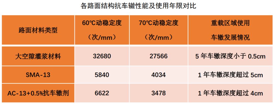

(1)抗车辙性能是传统高性能沥青料的5倍以上,五年内车辙深度小于5mm(见下图);
(2)水稳定性更佳,残留稳定度与冻融劈裂比均超过90%;

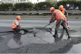

(2)稠度低,流动性好,无需振捣,灌注率可达98%以上;
高强浆液灌注中

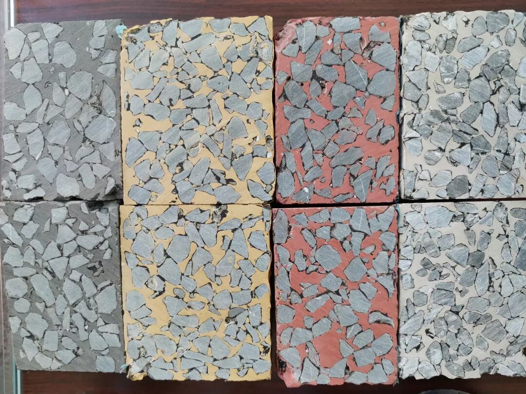

(4)可根据需要制备成不同颜色,可应用于彩色路面。
彩色大空隙灌浆路面芯样切片

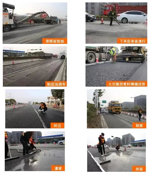

病害范围内铣刨原路面10cm沥青层(中上面层),喷洒乳化沥青粘层油后回铺10cm大空隙改性沥青混合料(空隙率20%~30%),待混合料温度下降至环境温度后,灌注专用浆液。养生3h后,开放交通。
灌浆后路面结构图
(4)施工流程
施工流程如下(由左向右):
