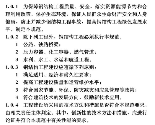

【1】
《钢通规》中前四条主要规定了本规范适用范围、建设目标原则及不符合本规范具体规定的钢结构可采用合规性评定并应符合本规范的第2 章基本规定。

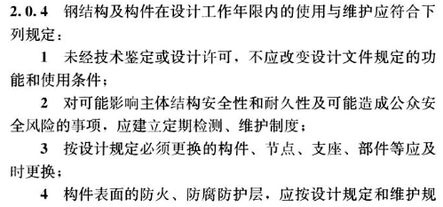

【2】
本条提出了在钢结构全寿命周期中应该关注的重要技术措施,包括正常使用维护、构件及其防护涂层的维护与更换、灾后检测鉴定与加固改造等方面。

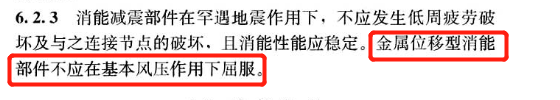

【4】
此条文解释:
a. 金属位移型消能部件在反复作用下如果发生塑性变形,容易发生低周疲劳破坏,一般塑性变形越大,发生低周疲劳破坏的反复循环次数越少,为保证金属位移型消能部件不发生低周疲劳破坏,应该限制金属位移型消能部件在罕遇地震作用下的最大塑性变形。
b.无论位移型或速度型消能部件,连接节点的承载力应该大于罕遇地震作用下消能部件的最大内力,以确保消能减震部件在罕遇地震作用下正常工作,发挥减震作用。
c.风载的反复作用频次较大,为防止金属位移型消能部件在风载下的低周疲劳破坏,应限制金属位移型消能部件在基本风压作用下屈服。

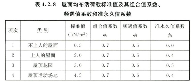

[1] 关于屋面活荷载取值
《结构通规》中对于不上人屋面的活荷载需取0.5KN/㎡。注意对于轻钢结构设计的影响,现行门架技术规程水平投影面积大60㎡,可取0.3KN/㎡,但《结构通规》执行后,门式钢架不上人屋面荷载需取0.5KN/㎡。
《结构通规》中4.2.8条

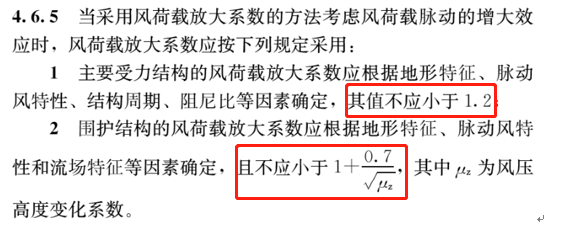

[2]风荷载影响
 a.本条文规定脉动风增大系数的最低取值。

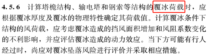

 b.对特殊情况下的钢结构风荷载计算做出相关要求
