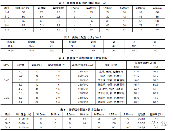

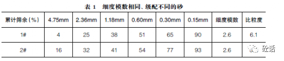

作为建筑材料的天然砂资源日渐枯竭,但需求量并未减少,所以近年来出现机制砂、尾矿砂或是品质与天然砂相距甚远的挖槽砂。生产中常常遇到细度模数相同但颗粒级配差异很大的情况,见表1。虽然从2#砂看,4.75mm筛累计筛余已超出标准要求6%,但生产中这样的砂子屡见不鲜,所以,如果单凭细度模数已不能完全反映砂子的级配情况,不能很好地指导生产。
根据北京市建筑工程研究院傅沛兴教授提出的比粒度概念,应用集料粒径与表面积关系法则,以公称粒径2.5mm~5.0mm的砂为基数。即假定一定数量的2.5mm~5.0mm粒径砂的总面积为1,相同质量的1.25mm~2.5mm粒径砂的总面积为2,相同质量的0.63mm~1.25mm粒径砂的总面积为4,相同质量的0.315mm~0.63mm粒径砂的总面积为8,相同质量的0.16mm~0.315mm粒径砂的总面积为16。将2.5mm筛网上的筛余百分数乘以1,1.25mm筛网上的筛余百分数乘以2,以此类推,将5个筛余百分数乘积之和称为比粒度,符号为β,用以表述砂子的细度。
生产中,验证石子级配的手段是筛分后根据级配范围做判断,范围较宽泛。同样应用集料粒径与表面积关系法则,以公称粒径2.5mm~5.0mm的砂为基数,以相同质量的5.0mm~10.0mm粒径石子的总面积为1/2,相同质量的10.0mm~20.0mm粒径石子的总面积为1/4,相同质量的20.0mm~40.0mm粒径石子的总面积为1/8,计算该批石子的比粒度值,计算方法同砂子比粒度。试验情况如下。
1不同比粒度机制砂对混凝土的作用及影响
1.1原材料
水泥:太行前景,28d强度50.7MPa;
矿粉:三河S95级,比表面积411m2/kg,流动度比102%,7d活性指数78%,28d活性指数100%;
粉煤灰:蓟县盘山F类I级,45um筛筛余5.5%,烧失量2.4%,需水量比93%;
减水剂:北京金隅水泥节能科技有限公司,聚羧酸系,固含量12%;
机制砂:北京首云;卵石:涞水,5mm~25mm连续级配;机制砂筛分情况见表2。
由表2砂筛分结果看,细度模数值是以等梯度进行排列的,而从比粒度值数据看,粗砂搀兑比例与比粒度数据相对应。
1.2配合比
配合比采用水胶比0.47、0.30混凝土配合比,见表3。
1.3试验记录
试验记录见表4。
1.4试验分析
(1)工作性表现
从水胶比为0.47的混凝土状态看,比粒度小于6.1后,即砂细度模数超过2.6后,混凝土粘聚状态欠佳;水胶比为0.30时,混凝土尽管有较多的胶凝材料,但当比粒度至6.1后,与较粗的砂相比,混凝土流动速度变慢。且随砂比粒度增加,外加剂掺量呈增加趋势。
(2)强度表现
对相同水胶比混凝土强度无明显规律性影响。

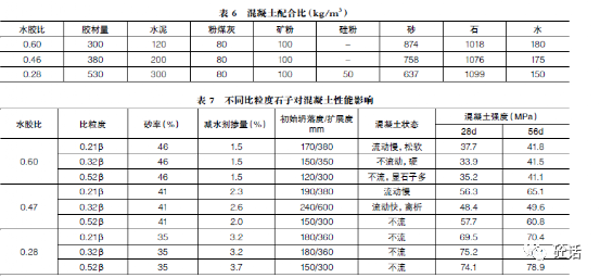

2不同比粒度石子对混凝土作用及影响
2.1原材料
水泥:太行前景,28d强度56.2MPa;
矿粉:三河S95级,比表面积400m2/kg,流动度比96%,
7d活性指数75%,28d活性指数95%;
粉煤灰:蓟县盘山F类I级,45um筛筛余10.0%,烧失量2.4%,需水量比92%;
减水剂:北京金隅水泥节能科技有限公司,聚羧酸系,固含量12%,减水率25%;
卵石:涞水,5mm~25mm连续级配,含泥量0.4%,针片状含量3%;涞水,5mm~20mm连续级配,含泥量0.1%,针片状含量1%;
碎石:首云,5mm~10mm连续级配,含粉量0.1%;
天然砂:涞水,含泥3.6%,比粒度5.1;
石子筛分情况见表5。
2.2配合比
配合比采用水胶比为0.60、0.46及0.28的混凝土配合比,见表6。
2.3试验记录
试验记录见表7。
2.4试验分析
(1)工作性表现
在试验中未调整外加剂掺量,随石子比粒度数值增加,混凝土工作性状态变差,由适宜泵送转变为难以泵送,外加剂有增加的需求。在水胶比为0.28的混凝土试验中发现,由于石子比粒度导致混凝土工作性变化,通过外加剂掺量调整几乎无效果。
比粒度为0.52β石子对混凝土工作性影响较大,均需上调外加剂用量。在高水胶比混凝土中,相比其他两种石子混凝土,受砂浆数量影响,混凝土无流动性,呈堆积状态,增加外加剂掺量对混凝土状态改善效果不明显,是由石子颗粒表面粗糙、棱角多、表面积大、孔隙率大等原因造成。
(2)强度表现
水胶比为0.60及0.47的混凝土,0.32β的比粒度石子较0.21β比粒度石子混凝土28d混凝土强度分别降低8MPa和4MPa,水胶比为0.28的混凝土则相反,升高6MPa。可见石子比粒度、粒型及砂浆数量共同作用于混凝土强度。
