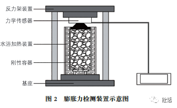

综上可知,在道路工程方面,目前国内外的钢渣骨料稳定性试验方法适用于道路工程基层材料、沥青路面集料;在建筑工程方面,一些稳定性检测方法仅用于混凝土砌块砖等方面,而对土木最重要的混凝土材料,缺乏一种定量描述在结构混凝土这类刚性基体的限定边界条件下,检测钢渣膨胀特性的试验方法,下文就此种方法进行探讨。钢渣作为粗、细骨料用于刚性基体中,钢渣中的膨胀颗粒被基体限定且体积不能发生较大改变,此时钢渣体积膨胀会使混凝土内部受到膨胀力而发生破坏。考虑和测量钢渣在水化反应过程中产生的的膨胀力,就要设计一个装置测量钢渣产生的膨胀力,将测得的膨胀力和基体材料的抗拉强度联系起来,建立起钢渣在受限条件下使用的可用性准则,以此来评估钢渣能否安全用在混凝土中。
3.2 试验原理
将钢渣置于刚性容器中,且体积膨胀受到完全约束,由于钢渣的水化过程相对较低,将刚性容器置于(80±3)℃水浴加热条件下加速水化反应的进行,这个温度范围提供了加速钢渣水化反应的环境,同时也避免了由于蒸发造成的快速失水。将钢渣样品按相关击实标准击实,尽量减少颗粒间的空隙。将水浴加热装置和装有钢渣样品的模具放置在反力架装置的的底板上。在刚性容器和反力架装置的顶部之间安装了一个灵敏的测压元件。试验开始时,施加大约10N的初始预载荷,这是为了确保顶部和刚性容器之间有足够的支撑力。另外,每天加水以补偿蒸发的水分。随着钢渣水化反应的进行,其内部会产生膨胀力,运用力学传感器测试得到该容器体积下钢渣产生的总膨胀力。试验装置示意图如图2所示。

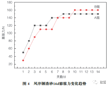

目前笔者根据测试原理试制了膨胀力测试装置(如图3所示),以风淬钢渣砂为试验对象,进行了A、B两组膨胀力检测试验,以观察风淬钢渣砂的膨胀力发展趋势,试验结果见表2、图4。
由表2和图4可知,(1)风淬钢渣砂的膨胀力在前4d内急剧上升,随后在5~10d内呈阶梯状上升然后增长减缓,在10~14d内趋于稳定;(2)风淬钢渣砂在80℃高温水浴加热条件下,14d内可以水化反应完全。
以上只是根据测试原理尝试制作了膨胀力检测装置,并进行了初步测试,由试验过程和试验结果来看目前试制装置还存着很多问题,如力学传感器测试精度需要进一步确定,水分蒸发也要进一步改善等问题,这些问题后续需要通过大量试验和理论研究去解决。
