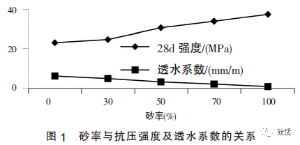

3.2细骨料
根据相关文献和实验,我们得出图1。可以看到提高砂率的时候混凝土强度呈正相关提升,但透水系数呈负相关下降,可见适当加入细骨料可以提高透水混凝土的抗压强度,从而改善透水混凝土易碎、整体性差的劣势。

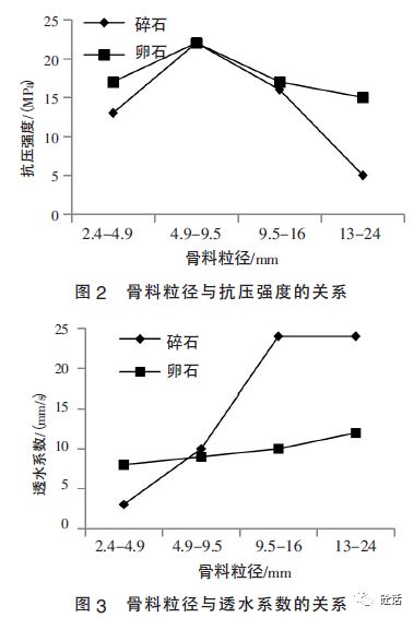

3.3粗骨料
综合自身实验及相关研究文献后我们得到图2和图3。可以看到,当骨料粒径小于强度极大值对应的骨料粒径时,卵石优于碎石;当大于此值时,碎石优于卵石。且就强度来讲粗骨料最佳粒径为4.8~9.5mm,在考虑透水性后,我们分析出最佳粗骨料粒径为9.5mm。
