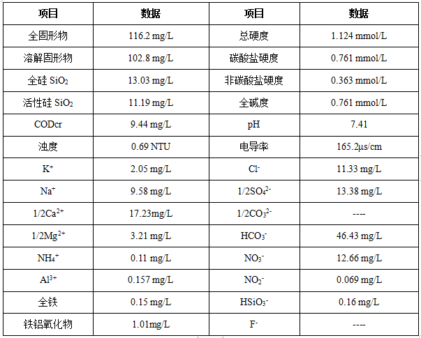

1.3 水质报告

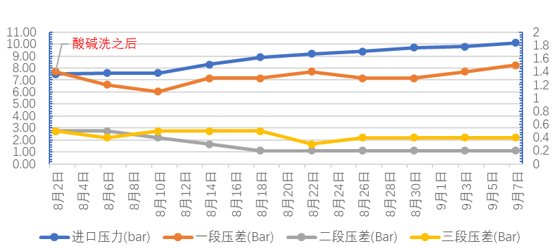

(1)查看5套反渗透的以往运行数据,发现化学清洗周期在30天左右,清洗频繁。化学清洗采用“碱洗浸泡过夜+酸洗”步骤,碱洗采用0.1%的NaOH溶液及1.0%的Na4-EDTA溶液,控制pH在12.0左右,酸洗采用0.2%的HCl溶液,控制pH在2.0左右,每次清洗一套反渗透加上准备工作需要花费完整的两个工作日,遇到生产高峰期根本不具备如此长时间停机清洗条件,运行压力非常大。经过化学清洗(碱洗+酸洗)之后反渗透整体压力下降、产水量恢复至额定产水量206t/h左右,但很快运行参数又会反弹至清洗前状态。清洗前后数据对比可发现,清洗前系统在压力升高的同时产水量下降,但段间压差(尤其是二、三段压差)并没有很大变化,污染物在膜表面的沉积的影响要大于通道的污堵。
以4#RO为例,在碱洗+酸洗后的一个清洗周期内进水压力与段间压差变化趋势如下图一所示:
图一:4#RO进水压力与各段压差
由图一可知:在一个月内4#RO的运行压力逐渐上升,且上升幅度较大,而一段和二段段间压差并没有明显的变化,甚至第三段压差还变小了。很显然反渗透膜元件确实已污堵了。

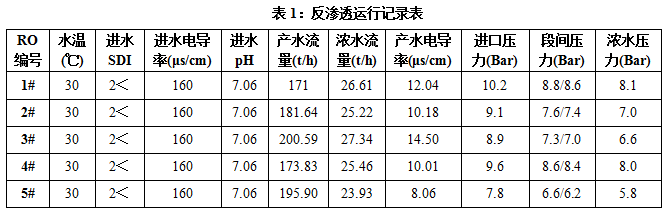

(2)2020年9月初运行数据记录如下表1所示:
由上表可以看出运行数据表可知:1#、2#、4#一级RO,即使在水温较高的情况之下,进水压力还是偏高的,且系统产水量相对偏低。从现场运行数据来看,每次化学清洗之后可以相对稳定的运行一个月之后就会出现产水量下降超过10%,进水压力升高可能会超过20%(进水水温相对稳定)的情况,严重影响高峰期制水能力。

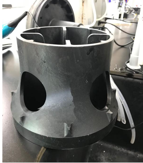

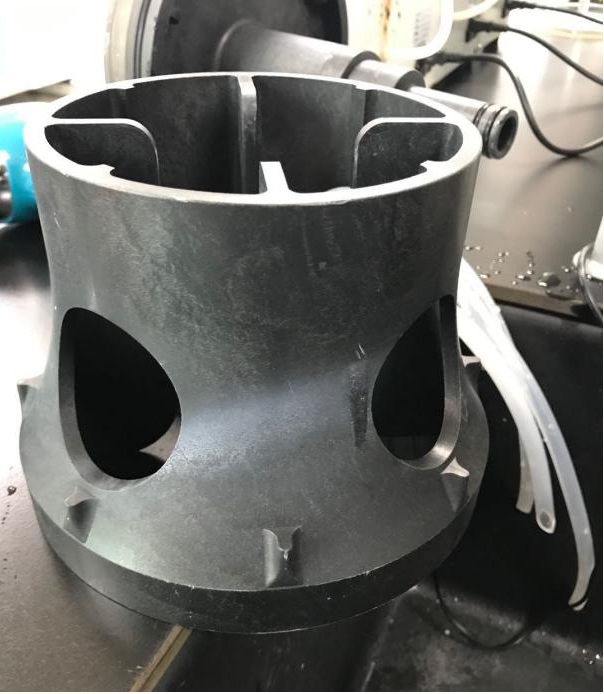

2.2.3压力容器端盖及止推环检查
检查反渗透一段压力容器端盖及止推环,在晾干情况下发现有薄薄一层白色粉末状物质均匀附着,用手抹擦容易脱落(无晶体颗粒感),在实验室用1mmol/L的稀盐酸滴在样垢处没有气泡出现,滴加稀盐酸后用去离子水将压力容器端盖及止推环冲洗干净重新晾干,发现样垢完全被盐酸溶解,与未滴加盐酸处形成鲜明对比,留下清晰的痕迹。样垢同样可以被NaOH溶液溶解。
如下图二、图三所示:
图二:止推环滴加稀盐酸前
图三:止推环滴加稀盐酸后
结合进水水质分析及定性实验,分析压力容器端盖及止推环附着的白色污染物为铝(氢氧化铝),当氢氧化铝在膜表面形成致密污染层时会造成系统整体压力升高,产水量下降(段间压变化并不显著),这与目前反渗透系统出现的污堵特征是一致的。

(2)来水Al3+超标
根据水质检测报告,来水Al3+含量为0.157mg/L,即使经过超滤等预处理设施还是无法避免进入反渗透膜元件中,铝离子进入反渗透后经过逐渐浓缩,最终浓水中铝浓度约是进水的几倍,这样大量铝的化合物就会析出而沉积在膜元件表面。

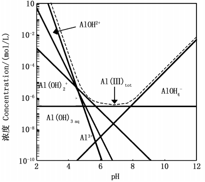

(3)铝在水中存在形态,受pH影响大
铝在水中有多种存在形态,主要受pH、温度及共存离子的影响。其中,pH是最主要的影响因素。在酸性环境中,当溶液pH<5时,铝主要以Al3 + 、Al(OH) 2+ 、Al(OH)2+等单核羟基配位离子为主。当溶液pH =5~7时,水解后的单核物质间则趋向于发生聚合反应,形成多核羟基聚合物,随着溶液pH升至中性(pH=7~8),溶液中的各种水解聚合产物开始形成无定形Al(OH)3凝胶或沉淀。而在碱性环境中,新生成的沉淀则逐渐转化为溶解性的Al(OH)4-。Al(OH)3的溶解度随PH变化如下图四所示:
图四:不同pH下Al(OH)3的溶解度

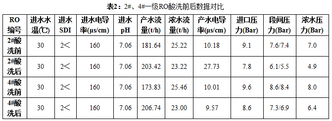

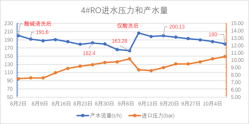

为验证我们判断的准确性,以及探究最快捷、经济的清洗方法,现场对2#、4#一级RO进行酸洗,酸洗采用0.2%浓度的HCl,PH控制在2.0左右,温度30℃,单套系统酸洗总时长为2h,即:一段循环1h,二段循环30min,三段循环30min,冲洗投运后对比结果如下表2所示:

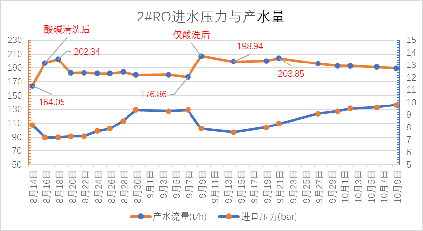

如表2所示:2#、4#一级RO仅经过2h的酸洗后其进水压力就有了大幅降低,产水量也升高至接近额定产水量206t/h,短时间的酸洗恢复效果相较于之前的碱洗+酸洗获得几乎相同的清洗效果,但却大大缩短了清洗时间,提高了工作效率,为客户提供了更便捷的解决办法。
经过一段时间的观察之后,发现酸洗之后的稳定运行周期可以达到一个月以上与“碱洗+酸洗”后运行周期没有明显差异,证明了短时间酸洗的有效及可靠性。
“碱洗+酸洗”及仅“酸洗”后反渗透(2#、4#RO)稳定周期及运行压力与产水量变化如下图五、六所示:
图五:2#RO化学清洗前后进水压力与产水量
图六:4#RO化学清洗前后进水压力与产水量
