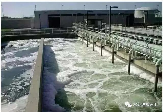

(1)BOD5低导致的污泥膨胀
进水BOD5太低而为保证絮凝性人为抬高MLSS,易造成低负荷的污泥膨胀。如传统活性污泥法,将造成丝状菌过度繁殖。
低负荷时活性污泥絮体中 菌胶团细菌得不到足够的营养,丝状菌为得到营养,丝状体伸长,增加表面积,充分吸收低浓度的营养,造成丝状菌过度繁殖 ,并占优势产生污泥膨胀。
如何解决BOD5低导致的污泥膨胀?
超越初沉池、侧流水解活性污泥
增加外置碳源
增加生物选择器(厌氧池、缺氧池、高负荷好氧池等),抑制丝状菌过度生长;
(2)进水BOD5低,TN、TP超标
碳源低影响到生物脱氮和除磷效果,应考虑外加碳源或内部挖掘。
反硝化要求:BOD5/TKN>4
理论上讲,当污水的BOD5/TKN>2.86时,有机物即可满足需要。
由于BOD5中的一些有机物并不能被反硝化细菌利用或迅速利用,因此实际运行中应控制BOD5/TKN>4,如不足,应外加碳源, 推荐投加甲醇或乙酸盐,实际乙酸盐更好 ,但补充一定要反复核算,也可考虑侧流水解工艺,靠内部碳源维持。
甲醇的投加量为:Cm=2.47×硝酸盐氮+1.53×亚硝酸盐氮+0.87×DO
实际通常直接4×所需去除TN
生物除磷:BOD5/TP>17,聚磷菌需要的是易生物降解的BOD5 即VFAs。
如何解决BOD5低导致的TN、TP超标?
外加碳源(甲醇、乙酸钠等)
水解剩余污泥或超越初沉池,挖掘内部碳源
接种有机份含量高的污泥,提高污泥总量,增加内源呼吸释放的碳源。

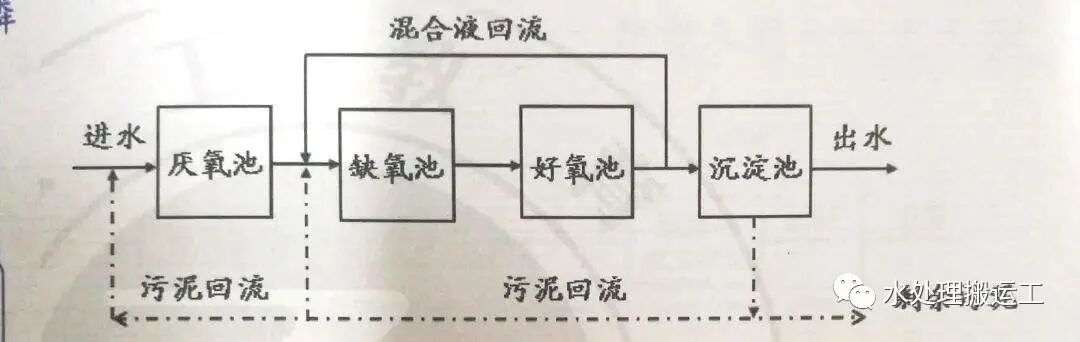

氮的需要量可以按BOD5:N=100:5来考虑,对于AAO系统来说,氮源都是充足的,微生物的生长繁殖不会受此因素的影响;
三、磷P
磷的需要量可以按BOD5:P=100:1考虑。
即BOD5:N:P=100:5:1
对于AAO系统来说,磷源都是充足的,微生物的生长繁殖不会受此因素的影响。
