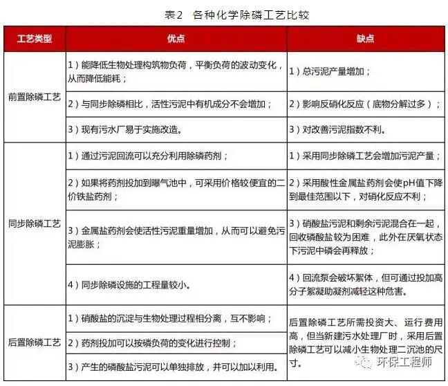

化学除磷工艺可按化学药剂的投加地点来分类,实际中常采用的有:前置除磷、同步除磷和后置除磷。

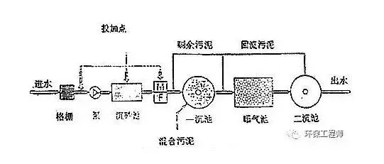

前置除磷工艺的特点是化学药剂投加在沉砂池中、初沉池的进水渠(管)中、或者文丘里渠(利用涡流)中。其一般需要设置产生涡流的装置或者供给能量以满足混合的需要。相应产生的沉析产物(大块状的絮凝体)在初沉池中通过沉淀被分离。如果生物段采用的是生物滤池,则不允许使用铁盐药剂,以防止对填料产生危害(产生黄锈)。
前置除磷工艺由于仅在现有工艺前端增加化学除磷措施,比较适合于现有污水处理厂的改建,通过这一工艺步骤不仅可以除磷,而且可以减少生物处理设施的负荷。常用的化学药剂主要是石灰和金属盐药剂。前置除磷后控制剩余磷酸盐的含量为1.5-2.5mg/L,完全能满足后续生物处理对磷的需要。

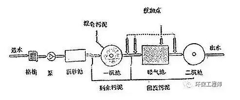

同步除磷是目前使用最广泛的化学除磷工艺,在国外约占所有化学除磷工艺的50%。其工艺是将化学药剂投加在曝气池出水或二沉池进水中,个别情况也有将药剂投加在曝气池进水或回流污泥渠(管)中。
目前已确定对于活性污泥法工艺和生物转盘工艺可采用同步化学除磷方法,但对于生物滤池工艺能否将药剂投加在二次沉淀池进水中尚值得探讨。

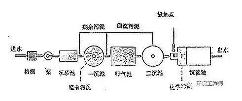

后置除磷是将沉析、絮凝以及被絮凝物质的分离在一个与生物处理相分离的设施中进行,因此也叫二段法工艺。一般将化学药剂投加到二沉池后的一个混合池中,并在其后设置絮凝池和沉淀池(或气浮池)。
对于要求不严的受纳水体,在后置除磷工艺中可采用石灰乳液药剂,但必须对出水pH值加以控制,如可采用CO2进行中和。
采用气浮池可以比沉淀池更好地去除悬浮物和总磷,但因为需要恒定供应空气因而运行费用较高。
