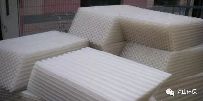

3.斜板斜管的形状与材质
为了充分利用沉淀池的有限容积,斜板、斜管都设计成截面为密集形的几何图形,其中有正方形、长方形、正六边形和波纹形等。为了便于安装,一般将几个或几百个斜管组成一个整体,作为一个安装组件,然后在沉淀区安放几个或几十个这样的组件。斜板斜管的材料要求轻质、坚牢、无毒、价廉。目前使用较多的有纸质蜂窝、薄塑料板等。蜂窝斜管可以用浸渍纸制成,并用酚醛树脂固化定形,一般做成正六边形,内切圆直径为25mm。塑料板一般用厚0.4mm的硬聚氯乙烯板热压成形。
4.斜板的长度与间距
斜板斜管的长度越长,沉降效率越高。但斜板斜管过长,制作和安装都比较困难,而且长度增加到一定程度后,再增加长度对沉降效率的提高却是有限的。如果长度过短,进口过渡段(进口过渡段指水流由斜管进口端的紊流过渡到层流的区段)长度所占的比例增加,有效沉降区的长度相应减少,斜管过渡段的长度大约为100-200mm。
根据经验,上向流斜板长度一般为0.8-1.0m,不宜小于0.5m,下向流为2.5m左右。在截面速度不变的情况下,斜板间距或管径越小,管内流速越大,表面负荷也就越高,因此池体体积可以相应减少,但斜板间距或管径过小,加工困难,而且易于堵塞。目前在给水处理中采用的上向流沉淀池,斜板间距或管径大致为50-150mm,下向流斜板沉淀池的斜板间距为35mm。
