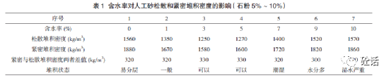

2.3人工砂含水率
不同生产单位、以及同一生产单位不同时期或不同操作员工生产的人工砂含水率有一定的差别,含水率的大小将会影响人工砂的堆积状态,其含水率对人工砂松散堆积密度和紧密堆积密度的影响见表1。
从表1中可以看出:
(1)随着人工砂中含水率的增加,其松散堆积密度和紧密堆积密度先降低,当含水率在3%~5%之间时,其松散堆积密度和紧密堆积密度变化不大,当含水率超过7%后,其松散堆积密度和紧密堆积密度明显增加,且变化幅度较大;紧密堆积密度与松散堆积密度两者差值先增加后降低,且含水率在3%~5%之间时,达最大值。
(2)含水率对人工砂堆积状态影响较大,当无水存在时,由于不同粒径颗粒的容重不同,易造成人工砂的堆积状态发生变化,产生分层离析,造成不同部位处颗粒级配和细度模数相差较大,且堆积场地越大越明显;随着人工砂中含水率增加时,其堆积状态发生变化,当含水率在3%~5%之间时,其人工砂的堆积状态最好,不同部分的颗粒级配和细度密度相差不大;当人工砂中含水率超过7%后,其堆积状态明显变差,特别是含水率大于9%时,堆积体的下表面水分过多和石粉含量明显增多,堆积体的上表面比较干燥及大颗粒偏多,堆积体的内部下面含水率明显增多,从而造成不同部位人工砂的颗粒级配、细度模数和石粉含量不同,最终导致人工砂在混凝土生产过程中难以控制。

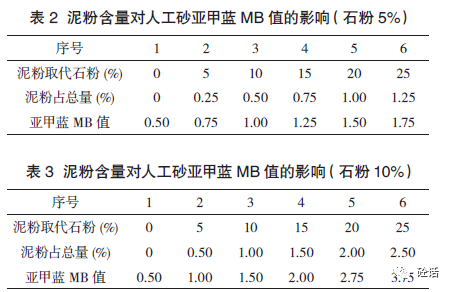

2.4根据MB值合理控制人工砂石粉含量
《普通混凝土用砂、石质量及检验方法标准》JGJ52对人工砂石粉的限量,是根据人工砂的亚甲蓝试验MB值确定,亚甲蓝MB值检验或快速检验是用于检测小于75μm的物质主要是石粉还是泥土的试验方法。由于不同地区泥粉成分及其中的杂质含量差别较大,使用亚甲蓝MB值检验或快速检验进行检测时,其试验结果会相差很大,从而使不同地区利用此方法控制石粉的含量受到很大的影响,应当根据各地原材料情况具体分析。以山东济南市的某人工砂厂的人工砂为例,掺加当地泥粉,进行了亚甲蓝MB值的试验,其试验结果见表2和表3。
从表2和表3中可以看出:当泥粉含量(占人工砂总量)相同时,石粉对亚甲蓝MB值基本无影响;当石粉含量不同时,随着泥粉含量的增加,其亚甲蓝MB值逐渐增大,且掺量越高变化越明显。
根据标准对亚甲蓝MB合格值的规定,结合表2和表3的试验结果,试验人工砂中的含泥量应控制在1%(占人工砂总量)之内。
因此,人工砂生产时,应根据亚甲蓝MB值和石粉总含量,合理调整控制人工砂的石粉含量;使用人工砂时,应根据人工砂的MB值和石粉含量,对混凝土配合比各材料用量做出适当调整。
